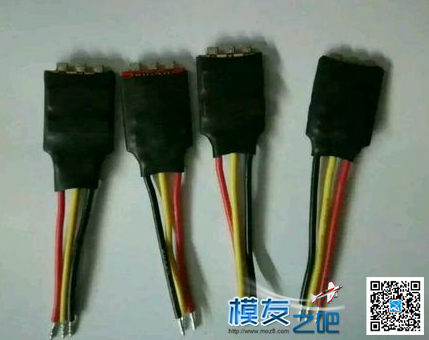

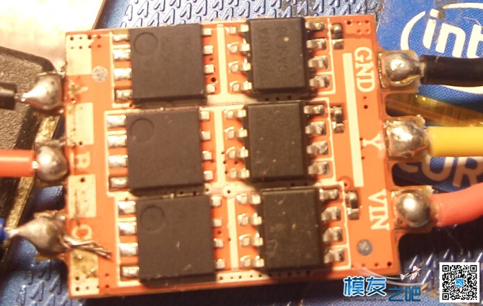

我是从咸鱼买的电调,卖家也不知道什么型号,自己参考 萝莉三代做的遥控器和接受机, 刚接上时,电机响了,我忘记了推油门的顺序,再接上电机死活不转,各位大神能告诉我怎么办吗?来问问大神们,这个是什么电调,怎么用? 电调,电机,遥控器 作者:raulmadrid777 3277 来问问大神们,这个是什么电调,怎么用? 电调,电机,遥控器 作者:raulmadrid777 5386 来问问大神们,这个是什么电调,怎么用? 电调,电机,遥控器 作者:raulmadrid777 7196 主控芯片是stl f330,后面的mos是 4407a

发表于 2017-3-5 21:41:15 | 显示全部楼层
没有ubec吧,上块电池给接收供电
发表于 2017-3-5 22:03:15 | 显示全部楼层
参考BLheli电调设置

油门不是最低就是中位,要他自检过了
 楼主| 发表于 2017-3-6 12:01:23 | 显示全部楼层
1838122538 发表于 2017-3-6 06:42
油门不是最低就是中位,要他自检过了
把油门置中位或者最低位,接到 接收机 上,然后再插电池?然后会有声音反馈?
