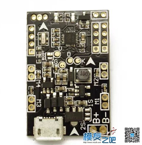

手头有一个支持4个电机的F3有刷飞控,刷的是CF1.13.1的老版本,想换成BF,但是直接刷会出现通信失败。短接BOOT后找不到虚拟端口没有出现STM32 bootloder,执行了那个设置PWM=1000还是2000都没用,不知道有谁遇到过类似情况吗?

发表于 2017-3-6 02:10:22 | 显示全部楼层
驱动对着没

驱动重装

要装驱动,我刷了BF感觉还没有CF好飞,动作太灵敏了室内不好飞

论坛搜 F3 EVO,有很多刷写教程,100%有效

我看论坛的教程了,按照教程来需要装一个驱动,但是我短接BOOT后就没反应了,电脑找不到新的硬件,虚拟端口出不来。

那有可能是DFU驱动没打上,试试强行安装DFU驱动看看

不然就把固件下载下来,转成DFU再刷。不懂看我帖子
