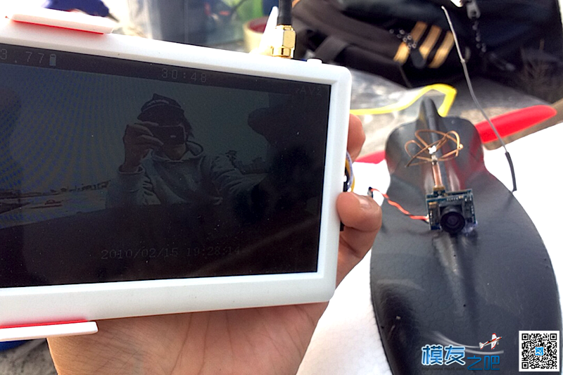

四、测试设备
加电测试为常见地面DVR使用方式,即
载机:摄像+图传(分别采用穿越机+固定翼两组测试设备)
地面:接收+监视屏+DVR
鹰眼HawkEye迷你DVR_玩家小测试 包装盒,分辨率,视频线,迷你,电池 作者:永远的零 3990

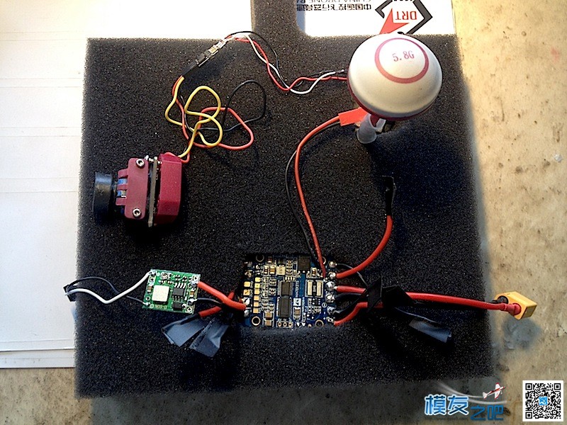

设备信息如下--
穿越机:
机架-山寨火星人
飞控-KISS FC
摄像头: Runcam Swift 2
图传发射: Foxxer TM25(200mw)
固定翼:
载机-Z84(800mm)
摄像头/图传:LT迷你一体25mw
鹰眼HawkEye迷你DVR_玩家小测试 包装盒,分辨率,视频线,迷你,电池 作者:永远的零 7278
发射和接收均为可靠四叶草
小飞手接收+AV输出
鹰眼miniDVR

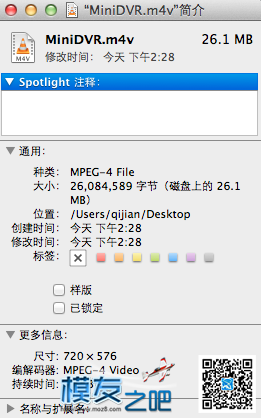

DVR录制之视频文件信息:
鹰眼HawkEye迷你DVR_玩家小测试 包装盒,分辨率,视频线,迷你,电池 作者:永远的零 9220
Mpeg-4
720*576
25fps

 楼主| 发表于 2017-3-6 17:49:07 | 显示全部楼层
飞穿越机的时候,图传信号到LZ的视频眼睛完全OK。
信号强度在翻滚、障碍物的时候会减弱、有雪花都是小CASE。
飞固定翼、飞翼的时候,限于载机重量(笔者可以减重)
用的25mw的迷你一体摄像头/图传/天线
视频画面清晰图和图传信号自然比不上穿越机,录制DVR就更痛苦了。。。
DVR录下来雪花没问题
但是,DVR跳了小一截的话,真的好难受。。。
