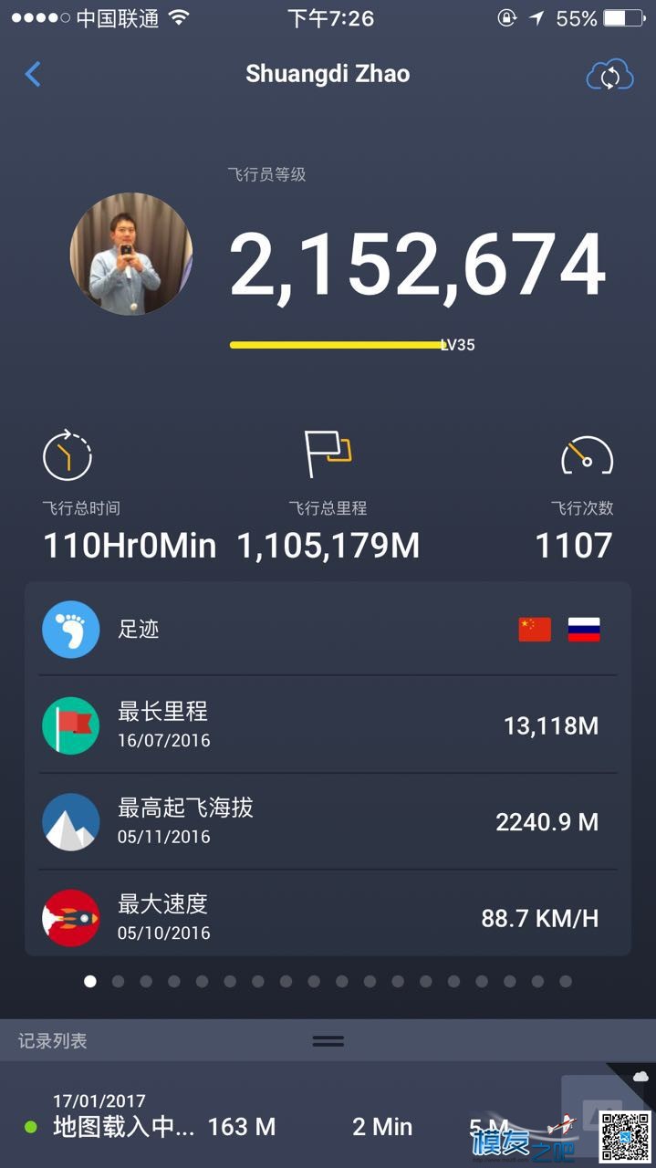

伍仁是一名TVC和电视节目的合作飞手,这是DJI GO截止到目前为止的统计。今天主要和大家分享的是两个内容:无人机发生意外之后,如何维权,以及航拍的一些心得技巧,包括云台手与飞手如何配合。

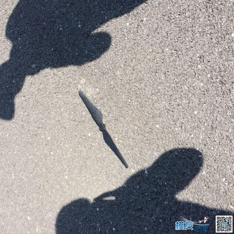

  截止目前,我一共因为炸机而与大疆进行过5次售后,其中包括四次“悟”,一次“精灵”。先说一下精灵的那次炸机,是由于飞控失灵导致的。炸机视频:
  当时飞机正在进行“刷锅”的运动,过程中信号被干扰,触发自动返航,上升高度至90米而撞了楼,但是实际上我设置的自动返航高度为40米,如果按照我的设置高度自动返航,是不会撞楼的。因此这次炸机最后以获得一架新机赔偿而告终。

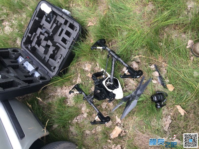

  那么,如果你炸机了之后该怎么办呢?首先,如果你还能找到坠毁的无人机,那么就先去找到你的无人机,然后拍下现场照片,APP截图,留下证据。我其中一次炸机的原因是气压计失灵,直接攀升到了900米的高度,我见势不妙就内八停机让它掉了下来,并在炸鸡后,立即保留证据、联系大疆客服,并把机器寄回了大疆。

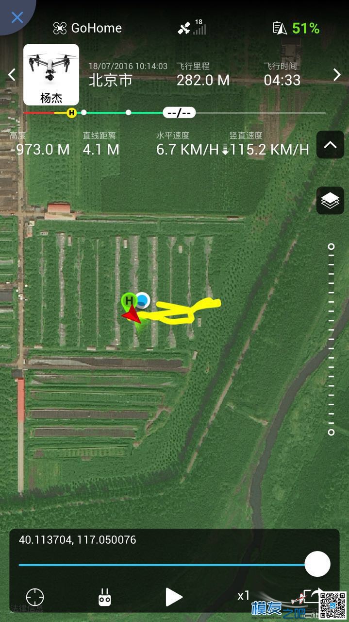

  无人机的气压计,是负责对飞行高度进行判断的模块,如果它失灵,那么就会产生对高度的判断能力,因此截图上会显示“-973m”的高度。当时我尝试了一键返航也没用,在观察周边环境允许后,不得不内八进行了停机。我也见过其他人在坠落期间重新取回控制权的情况,不过我没有那么幸运。
伍仁—无人机炸机维权及商业航拍经验分享 无人机 作者:小布 9903
  在售后的期间,我按照大疆要求上传了飞行记录,并且与客服进行了情况的确认,当大疆对我的操作产生质疑时,我也适时地提出了无人机限高500,正常情况不可能飞至900米,那么显然无人机是存在自身问题的。因此,在炸机后维权的过程中最为重要的一点就是,你要对你的无人机有足够的了解!作为新手,你至少应该在DJI GO APP中的“学院”中将官方的教程都阅读、观看一遍,从而知道无人机上面的每个部件叫什么,都有什么作用。

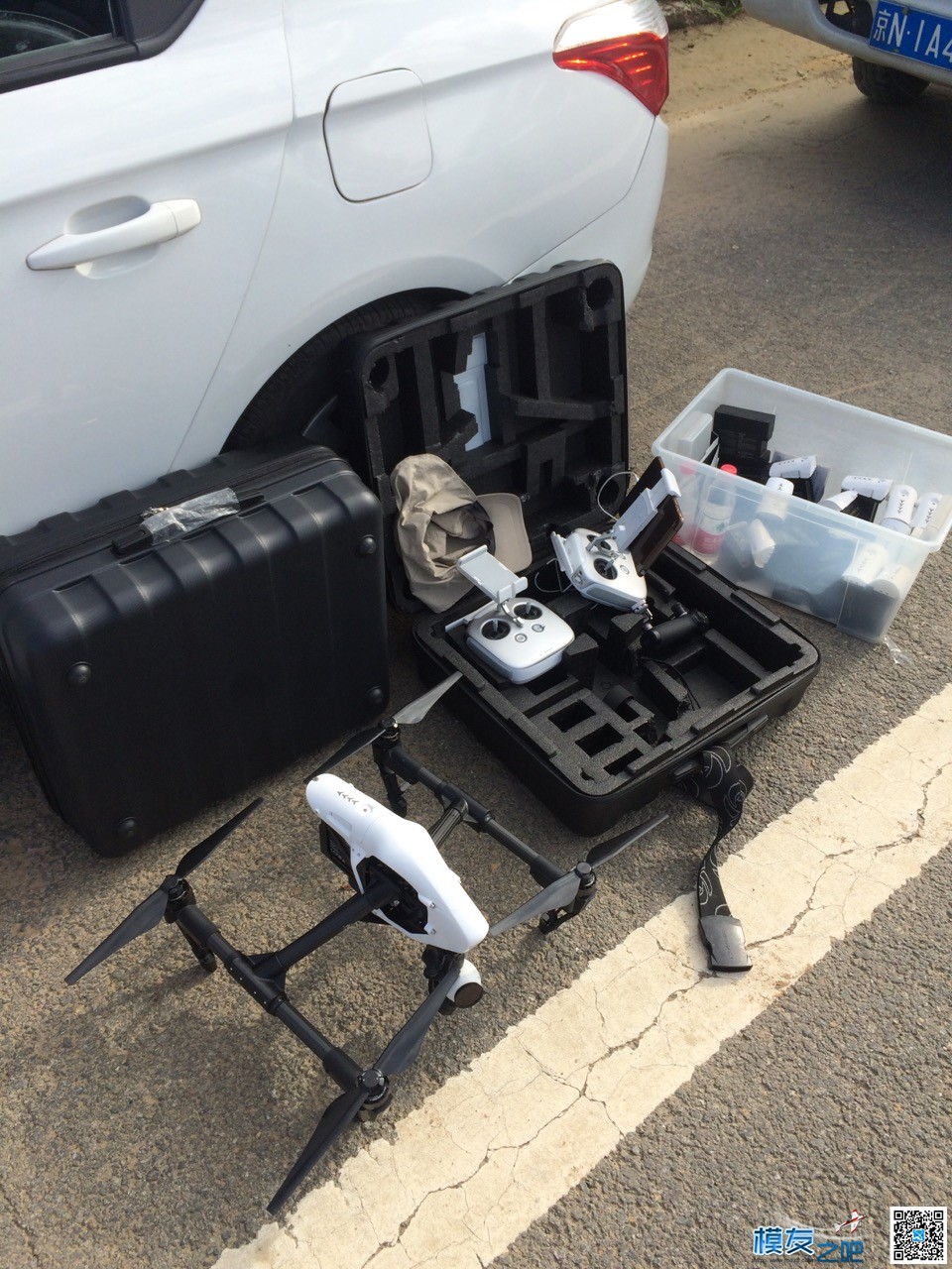

  对于S1000/S900等系列无人机的飞手,起飞前你应当确认各个电路的情况都正常,并且条件允许的话,可以搭配能录像的监视器,每次起飞后全程录像,这样出现炸机也有证据。我见过许多案例都是由于缺乏证据而无法获得赔偿。
  此外还有一些细节需要注意,比如每次起飞前确认DJI GO APP中登录了你的账户,并且无人机也在GPS信号范围内,因为在姿态模式下发生的意外,是很难界定究竟由哪一方导致的,也因此很难获得赔偿。
