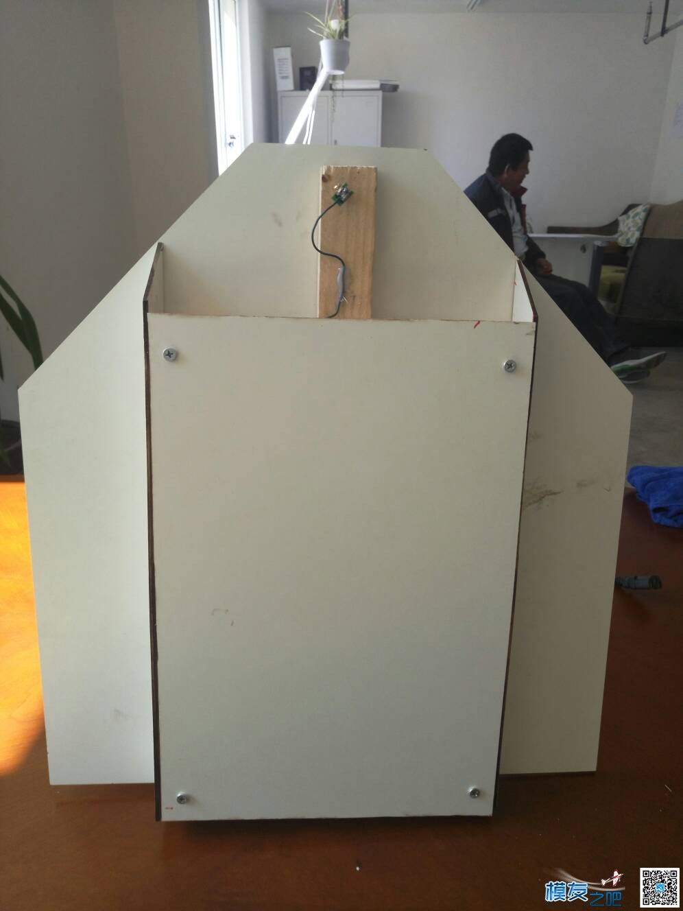

发表于 2017-3-12 10:20:59 | 显示全部楼层 |阅读模式
自制电热切割机
自制电热调温切割机 制作12v电热丝 作者:zjs123 1123

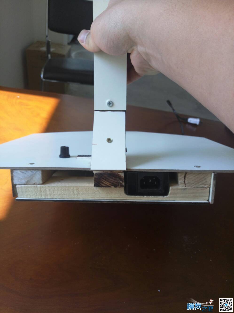

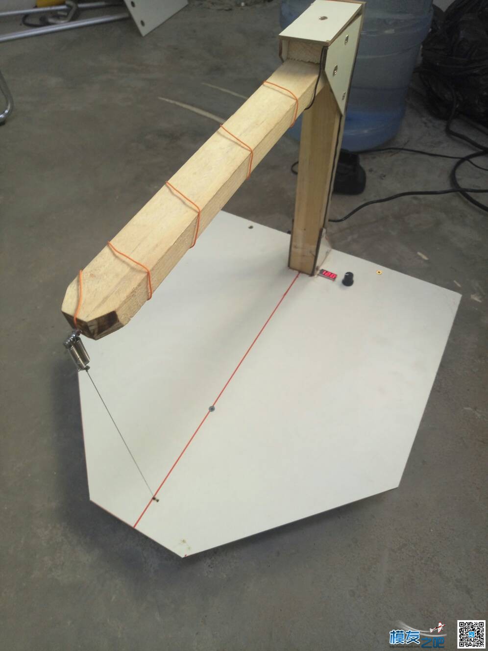

 楼主| 发表于 2017-3-12 12:15:41 | 显示全部楼层
自制电热调温切割机 制作12v电热丝 作者:zjs123 9222
自制电热调温切割机 制作12v电热丝 作者:zjs123 7430
自制电热调温切割机 制作12v电热丝 作者:zjs123 4371
自制电热调温切割机 制作12v电热丝 作者:zjs123 6243
自制电热调温切割机 制作12v电热丝 作者:zjs123 2322

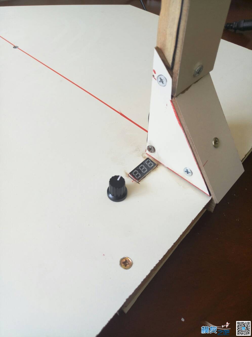

 楼主| 发表于 2017-3-12 12:16:55 | 显示全部楼层
自制电热调温切割机 制作12v电热丝 作者:zjs123 454
自制电热调温切割机 制作12v电热丝 作者:zjs123 1657
自制电热调温切割机 制作12v电热丝 作者:zjs123 3671

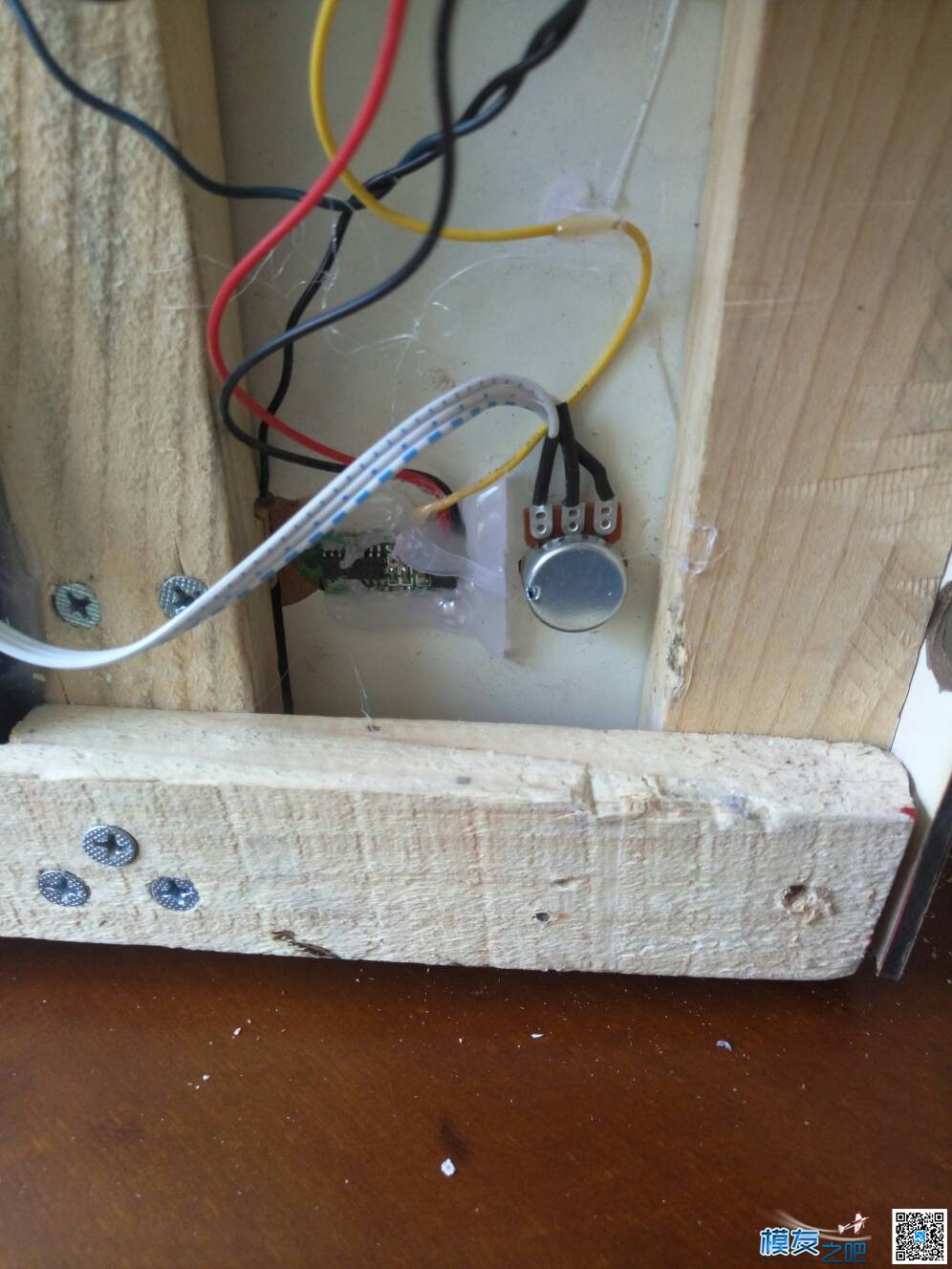

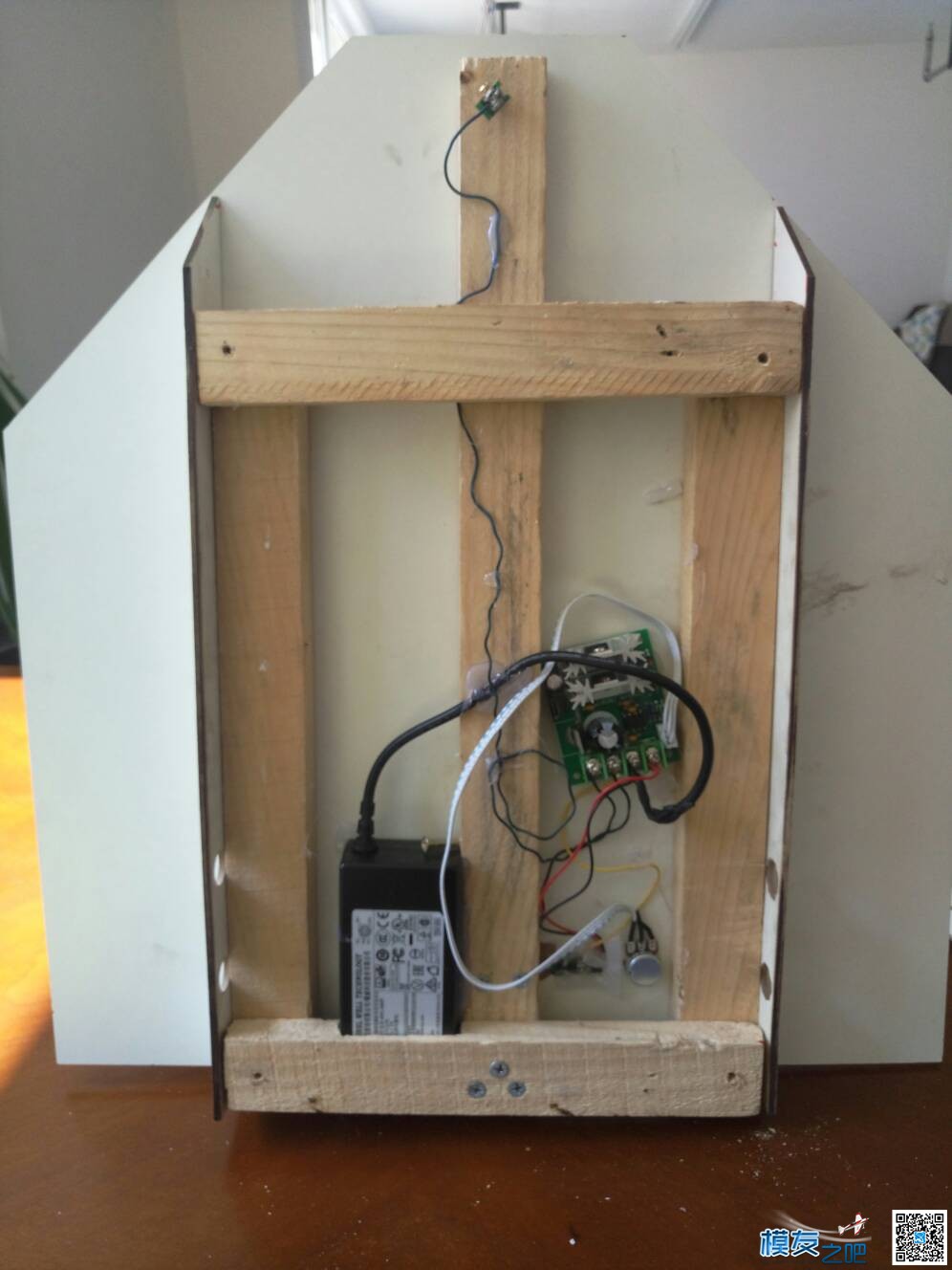

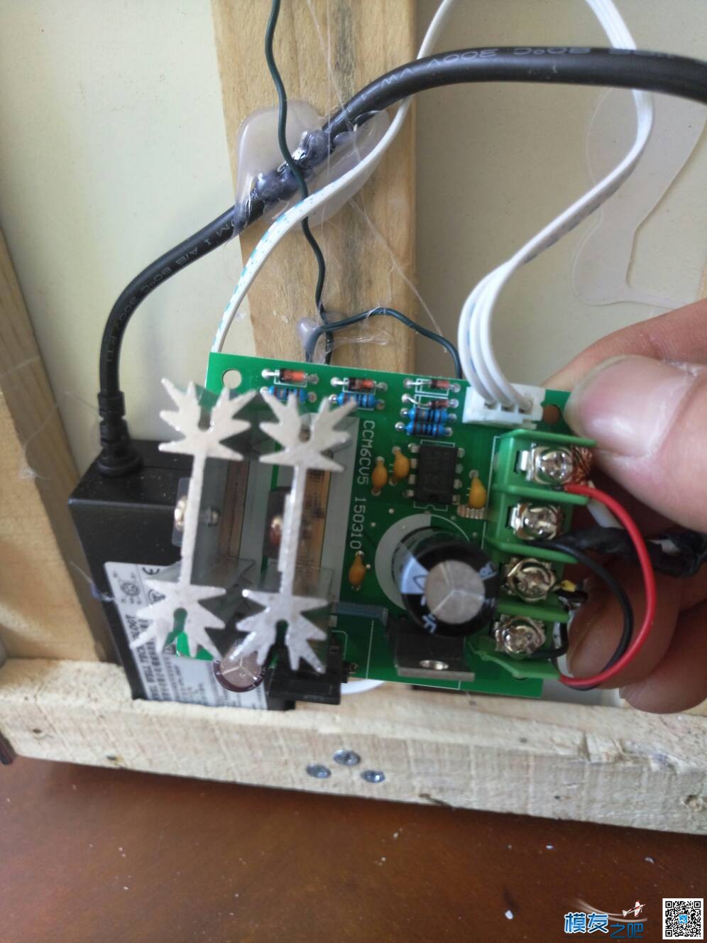

 楼主| 发表于 2017-3-12 12:17:48 | 显示全部楼层
那个电路板是用的大功率直流电机调速板
 楼主| 发表于 2017-3-12 12:18:06 | 显示全部楼层
电源用的是笔记本12v电源

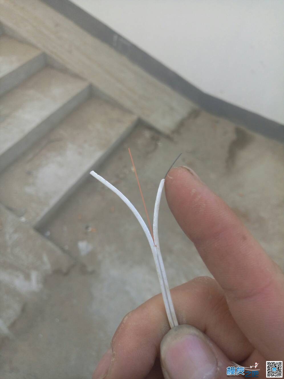

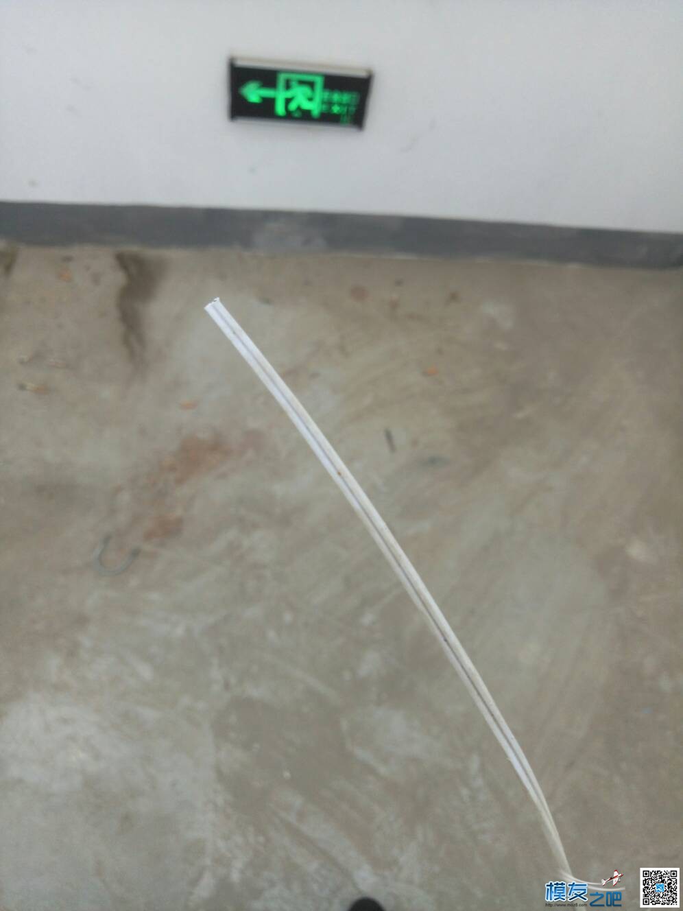

 楼主| 发表于 2017-3-12 12:19:04 | 显示全部楼层
发热丝是我从家庭光线里抽出来的钢丝
 楼主| 发表于 2017-3-12 12:22:03 | 显示全部楼层
自制电热调温切割机 制作12v电热丝 作者:zjs123 8630
自制电热调温切割机 制作12v电热丝 作者:zjs123 8395
