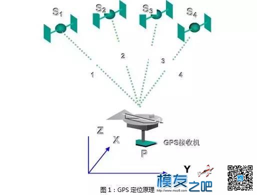

一:GPS定位原理
        GPS定位系统的工作原理是由地面主控站收集各监测站的观测资料和气象信息,计算各卫星的星历表及卫星钟改正数,按规定的格式编辑导航电文并通过地面上的注入站向GPS卫星注入这些信息。测量定位时,用户可以利用接收机接收卫星星历得到各个卫星的粗略位置和卫星信号发射的时间。根据这些数据,我们可以求出观测瞬间卫星的空间三维坐标和卫星与接收机之间的距离。利用距离交会,我们可以求出接收机的空间三维坐标,经过一系列转换,将接收机的三维坐标换算至我们需要的工程坐标系。
