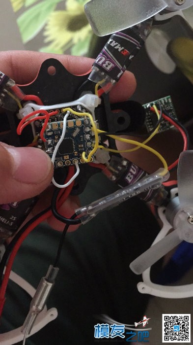

发表于 2017-7-31 18:39:37 | 显示全部楼层
泡泡老师,我的银燕femto f3飞控加了osd,但是不显示数据,只有摄像头图像,检测飞控供电电压5.06,这是什么问题呢? 给银燕 babyhawk加装MINI OSD,外场用遥控器就能调PID  作者:斑斓月影 6936
给银燕 babyhawk加装MINI OSD,外场用遥控器就能调PID  作者:斑斓月影 3563
