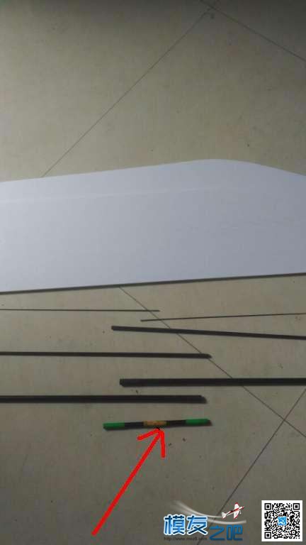

                         1  机翼是对插的
                         2  机翼是平凸的    下面5毫米KT  上面 2毫米KT(5毫米KT热切成  一分为2  2毫米)
                         3  机翼是用电池扎带固定的   机翼下有两根尼龙细绳  拉挂到机身的

不好意思   没图纸
                    安死胖子  样子 瞎做的。。。。。
