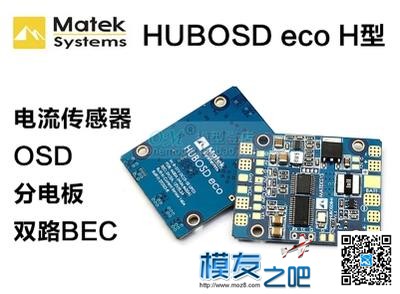

用的f3飞控,想问一下自稳模式最好能调到多稳,有可能脱手吗?没有其他的传感器,只有f3的飞控!如果不能调到脱手钉钉子,那需要装什么传感器才行呢!请大神指点一下,谢谢!
另外想问问,我用的这个分电板,袋子里有个电容,干嘛的?怎么用!?

能,就是没大用,电容焊在正负极之间
发表于 2017-3-18 09:49:34 | 显示全部楼层
那个电容叫退耦电容,与电源并联,可以降低电源输出变化时对电路产生的干扰作用。如果你喜欢暴力飞行,急加速减速,最好还是加上这个电容

电容正极焊焊盘任意一个正极,负极焊任意一个负极就可以了
