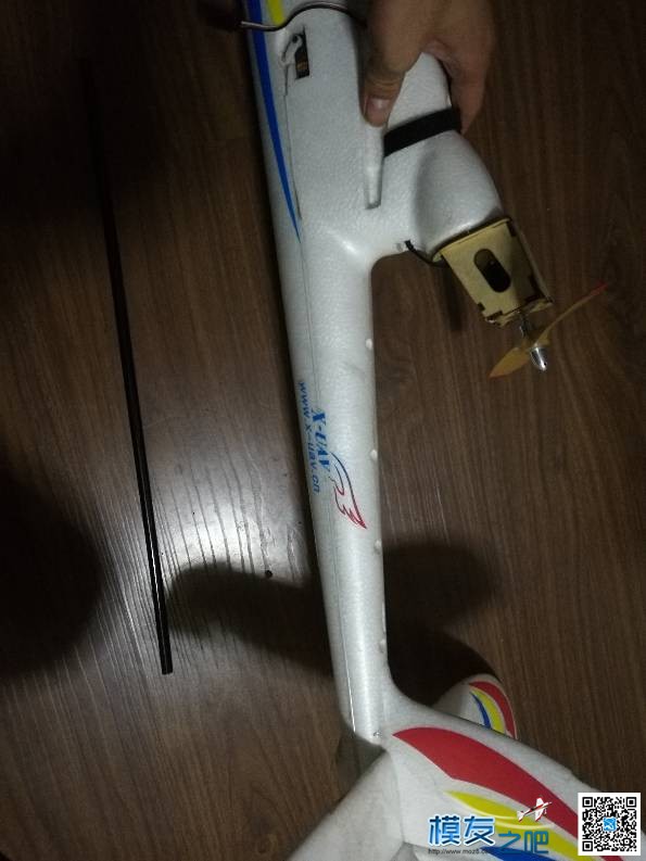

这几天总是看到朋友圈有飞冲浪者炸鸡的图片,而且比较炸的有个性,断尾管!
今天就分享两个加固的小技巧

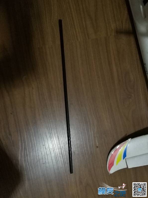

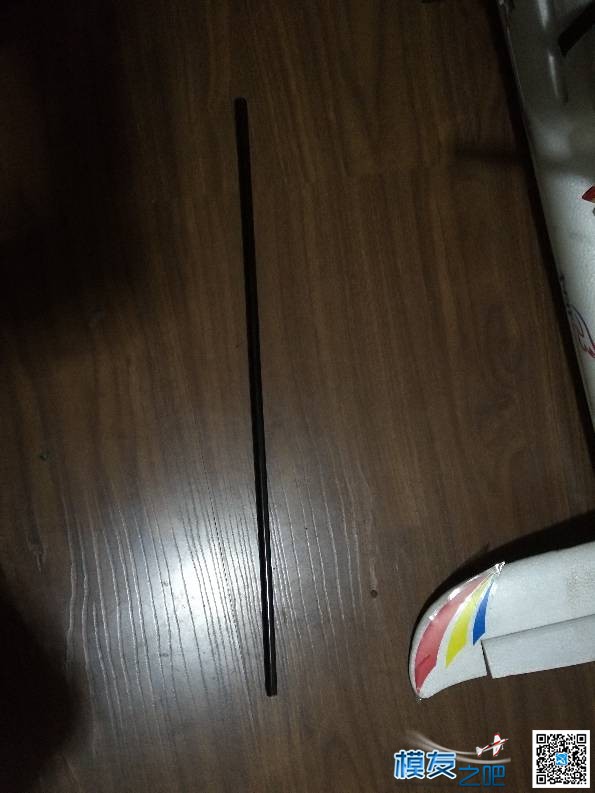

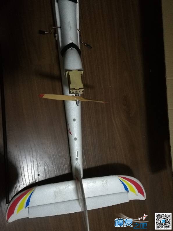

冲浪者尾管较软,而且尾翼也容易形变所以以前就想了这么个加固的方法
用的东西也比较简单易找,X展架上的管(有的是玻纤管有的是铁管,都行)。
这个应该在装机的时候预埋进去,这个鸡鸡吧因为已经装好了,所以就用这样的方式加固了

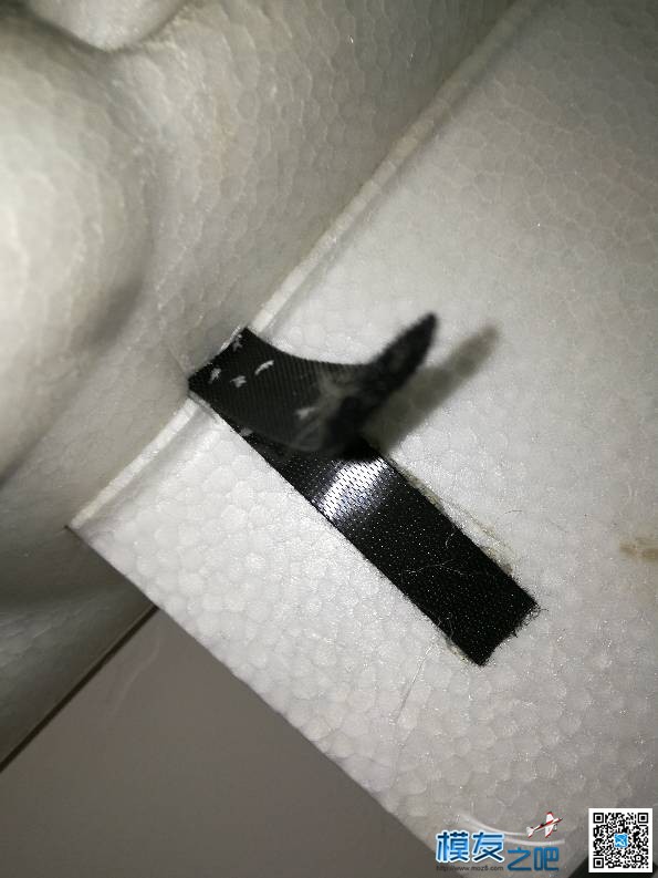

机翼
如果是天捷力的冲浪者,它自己就有紧固件。如果是白板空机可以试试下面的方法。

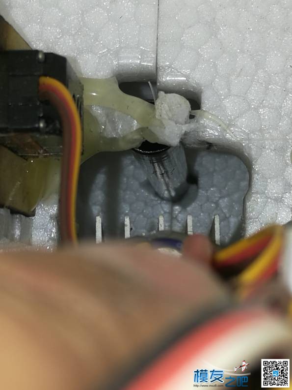

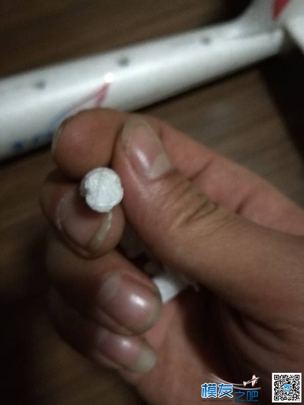

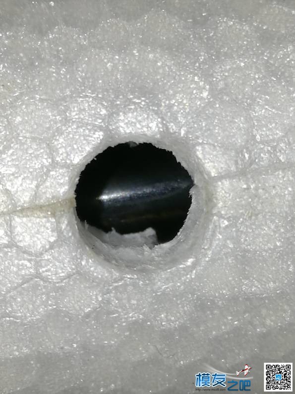

先简单解释一下可能会有的问题

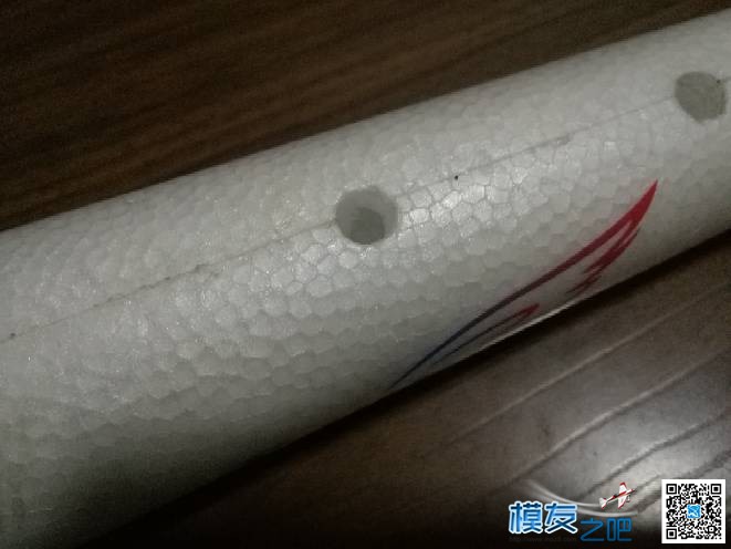

那四个小洞是干嘛的啊?
四个小洞的位置是在有隔断的地方,打打小洞是为了穿管的时候看一看是否穿直,再一个就是要在这个位置加热熔胶固定管和隔断。

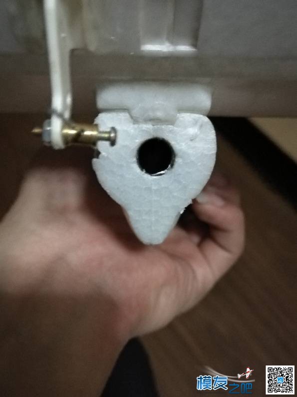

这管是怎么穿进去的?
我找到的是铁管边缘稍微磨一下就有刃了,看直了从菊花往里转,就进去了。
下面就图片一波流了

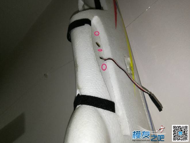

我是用3mm的碳管装机预埋在尾杆内,全油俯冲满舵拉起一点变形没有,倒是机翼变形厉害,我就怕机身里面那个 ...
3MM细了点儿哇,里面的木架板和板连接处用AB胶,装机后从红圈处往里注热熔胶,然后用手按匀
冲浪者尾管加固 固件 作者:玉龍公子 7401

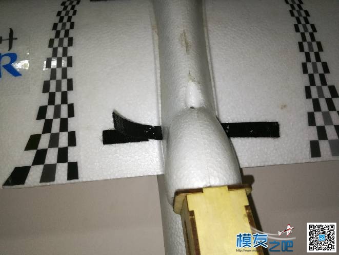

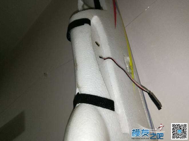

x宝搜一下背靠背魔术贴 挺好用的
 楼主| 发表于 2017-3-19 22:53:17 | 显示全部楼层
森林海关 发表于 2017-3-19 22:42 冲浪者尾管加固 固件 作者:玉龍公子 250
哥们你往远飞不?机翼每次下来都有点松,如何破?
机翼你试试我这个方法,这样用我就没松过。机翼紧固件旋紧然后再用魔术贴拉紧粘住
