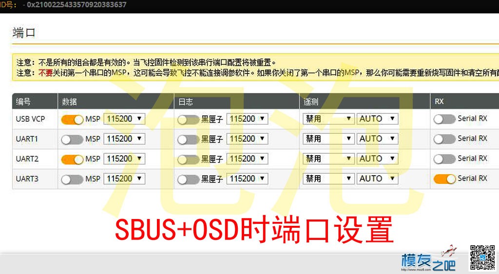

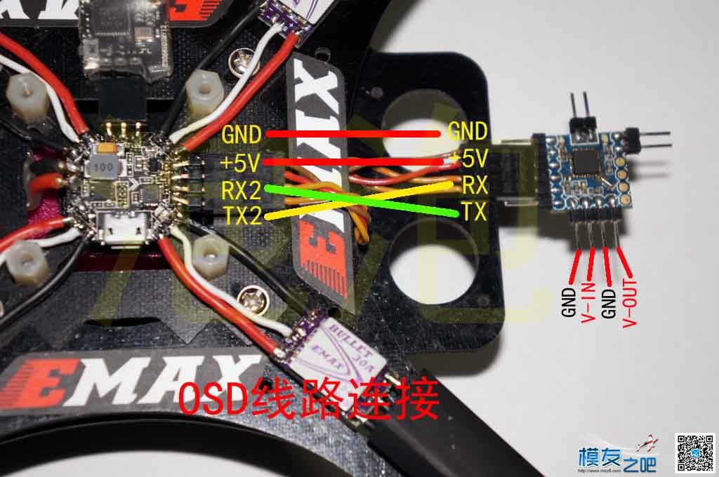

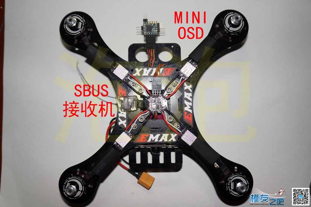

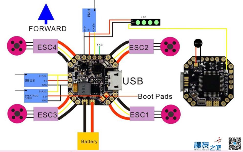

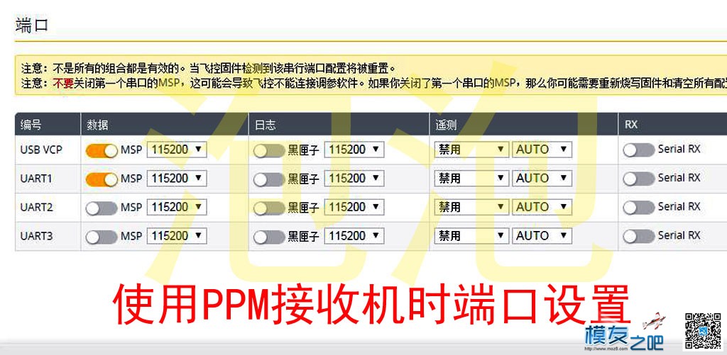

主要讲解装机中应该注意的问题

这个飞控跟默认的接线不一样,这款飞控还是不错,泡泡老师厉害!
