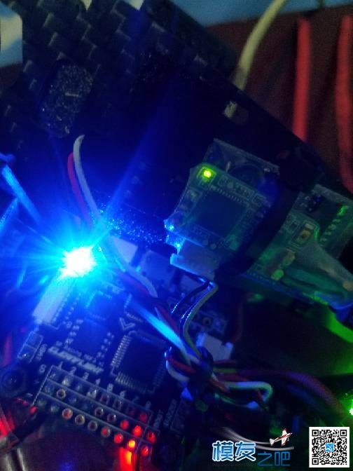

x9d该怎么对频xm+  求大佬帮助解答
发表于 2017-3-21 18:40:49 | 显示全部楼层
按住XM+上的开关不放
给XM+通电
XM+红灯闪烁
在X9D里点对频
XM+灯常亮
再次给XM+断电通电
灯为绿灯即可

对上了谢谢

但是现在又有个问题了 为什么对上了遥控上没回传

XM+本身就不带回传,只有一个通道来指示RSSI,或者用接收上的RSSI 输出

XM+哪来的回传

XM+哪来的回传
50快的ac800都有    有点奇怪而已
