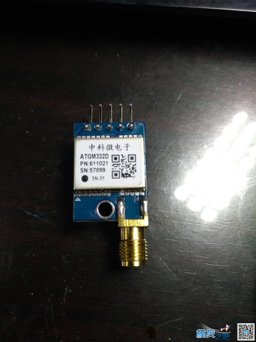

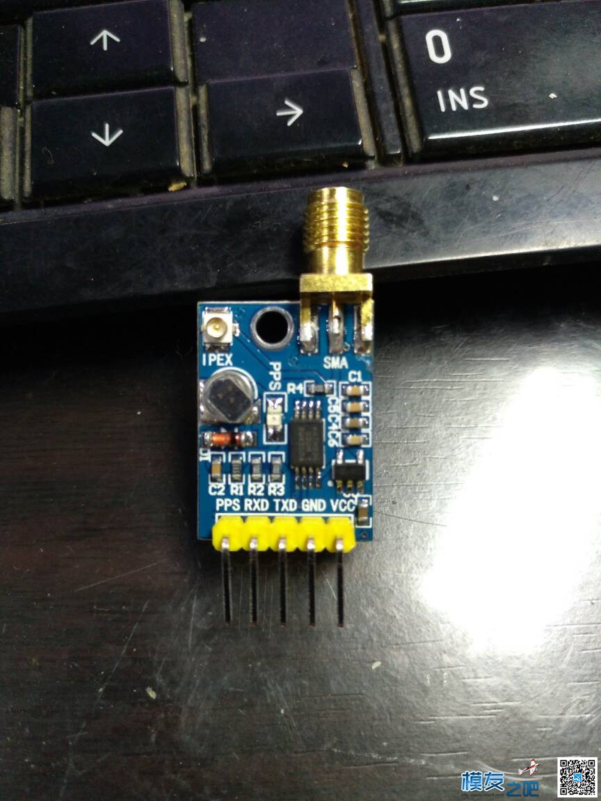

原来的7M GPS 模块坏了,上网买了一个中科微的接上,发现用不了,怎么回事?连接上电脑测试是好的,定位也快,就是接上飞控用不了,是否是波特率不一样啊?

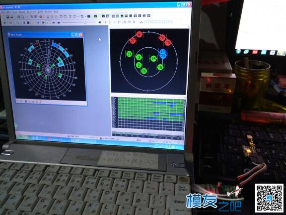

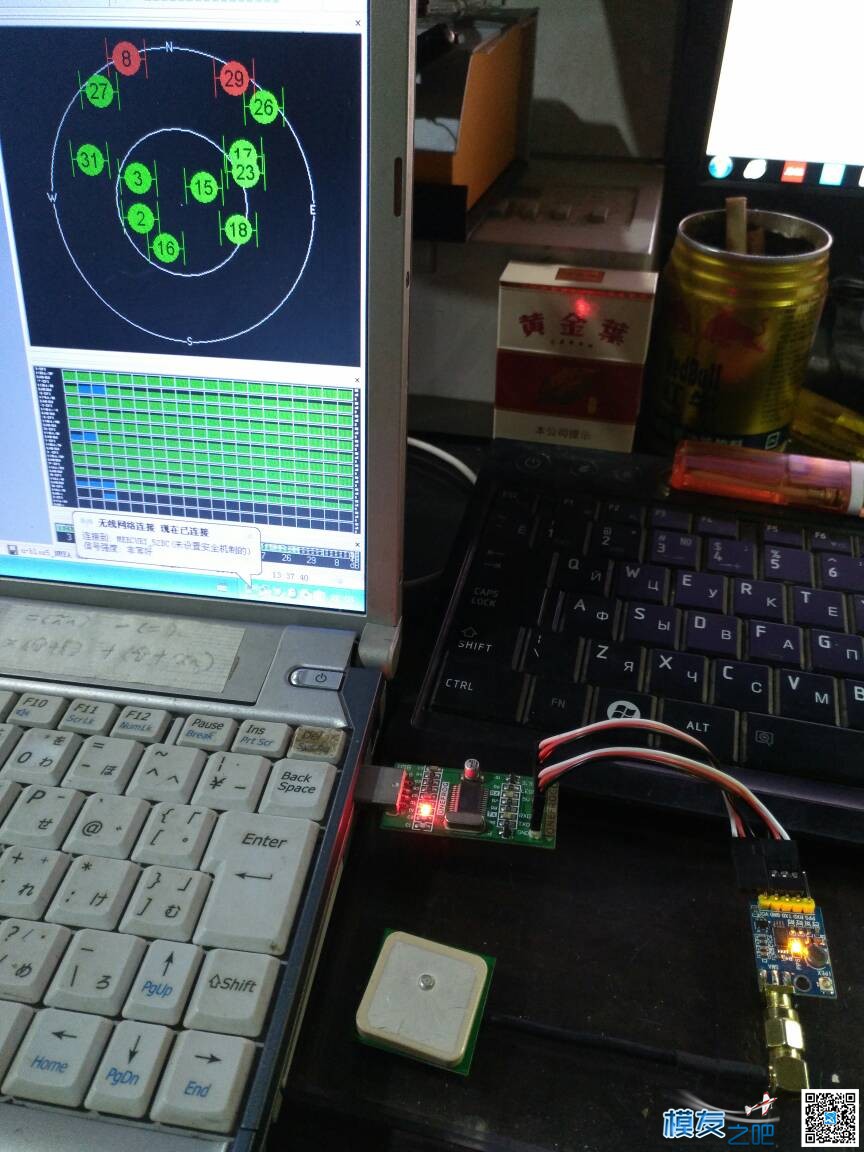

 楼主| 发表于 2017-3-21 21:51:06 | 显示全部楼层
室内信号都很强

 楼主| 发表于 2017-3-21 23:32:16 | 显示全部楼层
接收板上的灯都在闪了,证明已收到卫星信号了,但是飞控的蓝灯还在闪,纳闷了!换个6M 的GPS 就正常
发表于 2017-3-22 05:43:44 | 显示全部楼层
apm只能用u blox和mtk

问过卖家了,此模块不支持UBX 协议
发表于 2017-6-12 16:45:43 | 显示全部楼层
通讯协议不一样,波特率不一样
