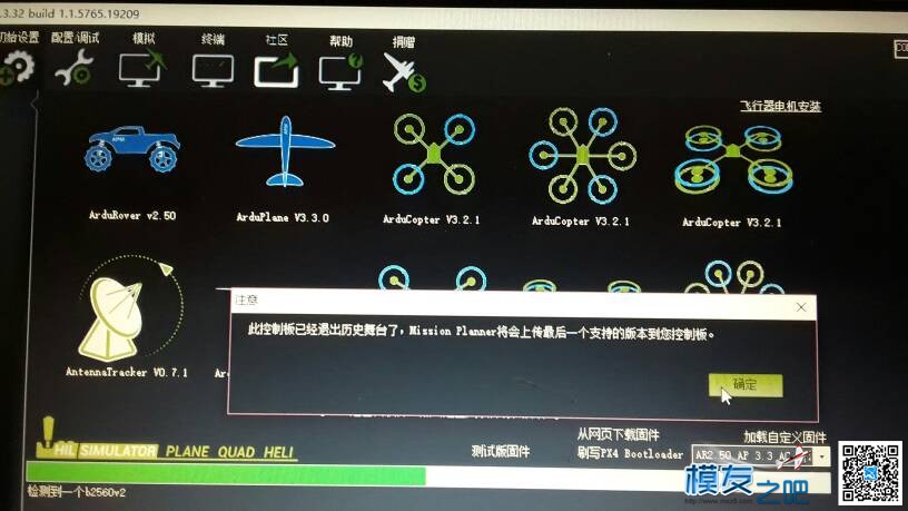

apm 飞控,地面站,APM,apm手速测试器,正常人手速apm 作者:q330 7677
apm 飞控,地面站,APM,apm手速测试器,正常人手速apm 作者:q330 9593
这是地面站不行了,还是飞控不行了!

现在地面站都不支持下载固件了 需要单独去下载固件刷上才行
发表于 2017-3-23 21:10:59 | 显示全部楼层
飞控,apm只支持到3.2.1,地面站没问题

2.8飞控最高支持多少
发表于 2017-3-23 21:41:42 | 显示全部楼层
q330 发表于 2017-3-23 21:11
2.8飞控最高支持多少
就到3 2 1
EKF atmel 2560 算不来了

我看都出3.4.6了吧!

发表于 2017-3-24 10:28:26 | 显示全部楼层
q330 发表于 2017-3-23 23:39
我看都出3.4.6了吧!
1年多前就官方公告不支持apm了
还看论坛上那么多人还买apm的
3.4.X 是只能用pixhawk了
apm 也有好处 价格便宜 丢了不心疼

3.2.1完全够用了  apm不是过时了 而是板子硬件最高256k下不进去越来越大的程序  apm并不是被淘汰了 而是坚持开源无法商业化所以现在pix发展得更好
