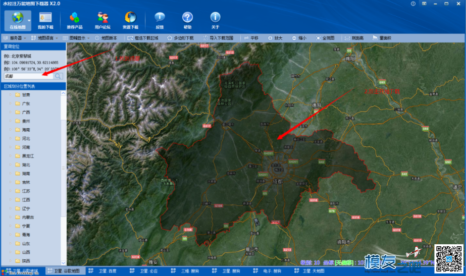

    启动水经注万能地图下载器X2,这里我们下载成都1-15级的影像地图。
航拍影像地图读取控件的二次开发教程 开发 作者:@芋头 7090

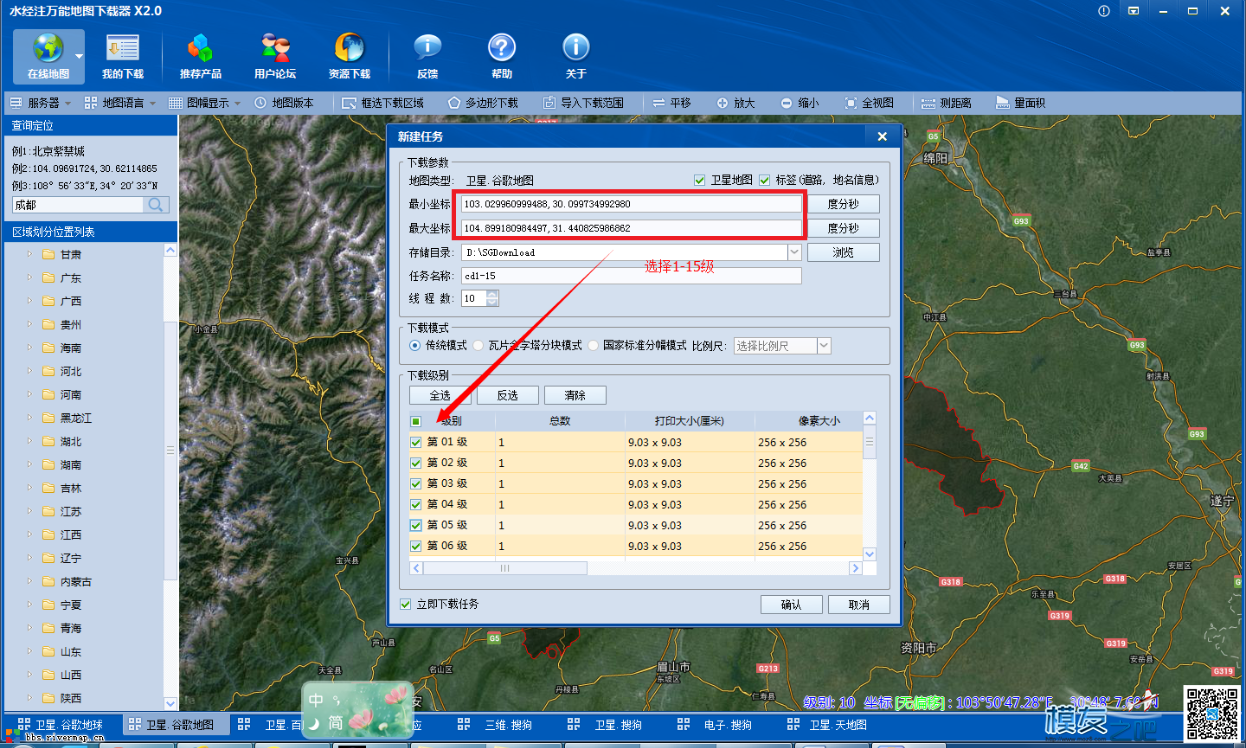

设置下载的级数为1-15级,勾选卫星地图和标签。请记录下新建任务时的最小坐标和最大坐标,有什么用后面再详细说明。
航拍影像地图读取控件的二次开发教程 开发 作者:@芋头 7730
然后等待下载完成。在等待的时候我们是不是该做点什么?对了,刚刚不是记录了两个点吗,我们在进行地图开发的时候常常用到web墨卡托的坐标,这里我们演示一下,怎么得到这两个点的墨卡托坐标,来作为加载离线地图的开始范围。

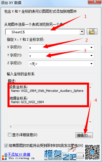

启动arcmap,按照顺序分别点击【文件】-【添加数据】-【添加xy数据】,在弹出的对话框中选择我们保存的excel,x字段选择x,y字段选择y,编辑投影左边为web墨卡托投影,如下:
航拍影像地图读取控件的二次开发教程 开发 作者:@芋头 6812
确定之后,我们就把两个点添加到了地图中,把他们转成shp文件之后,添加两个字段xM,yM,然后利用几何计算分别算出这两个点的墨卡托坐标,如下:

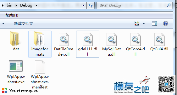

启动vs2010,【文件】-【新建】-【WPF应用程序】,根据自己需要改变window的风格。在开始编写代码之前,我们将下载的离线地图缓存包读取控件和离线的.dat、.idx一并拷贝到解决方案的bin/Debug目录下:
航拍影像地图读取控件的二次开发教程 开发 作者:@芋头 3564
航拍影像地图读取控件的二次开发教程 开发 作者:@芋头 9050

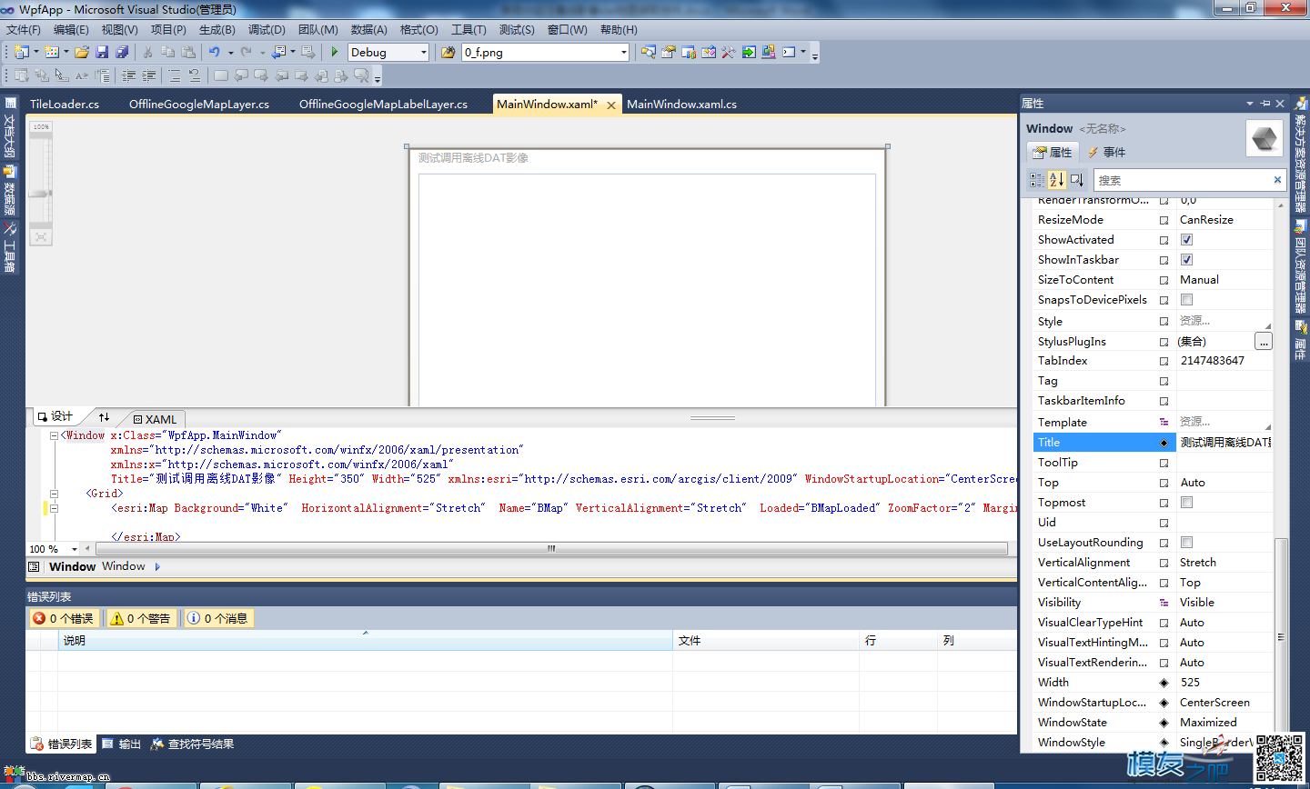

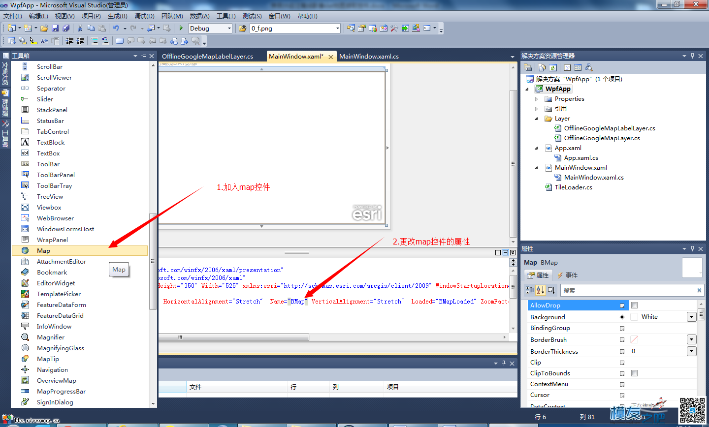

向window控件中加入map控件,删除map的默认显示地图源,设置map的显示风格为stretch最大,这里我们将控件取名为Bmap:
航拍影像地图读取控件的二次开发教程 开发 作者:@芋头 9177

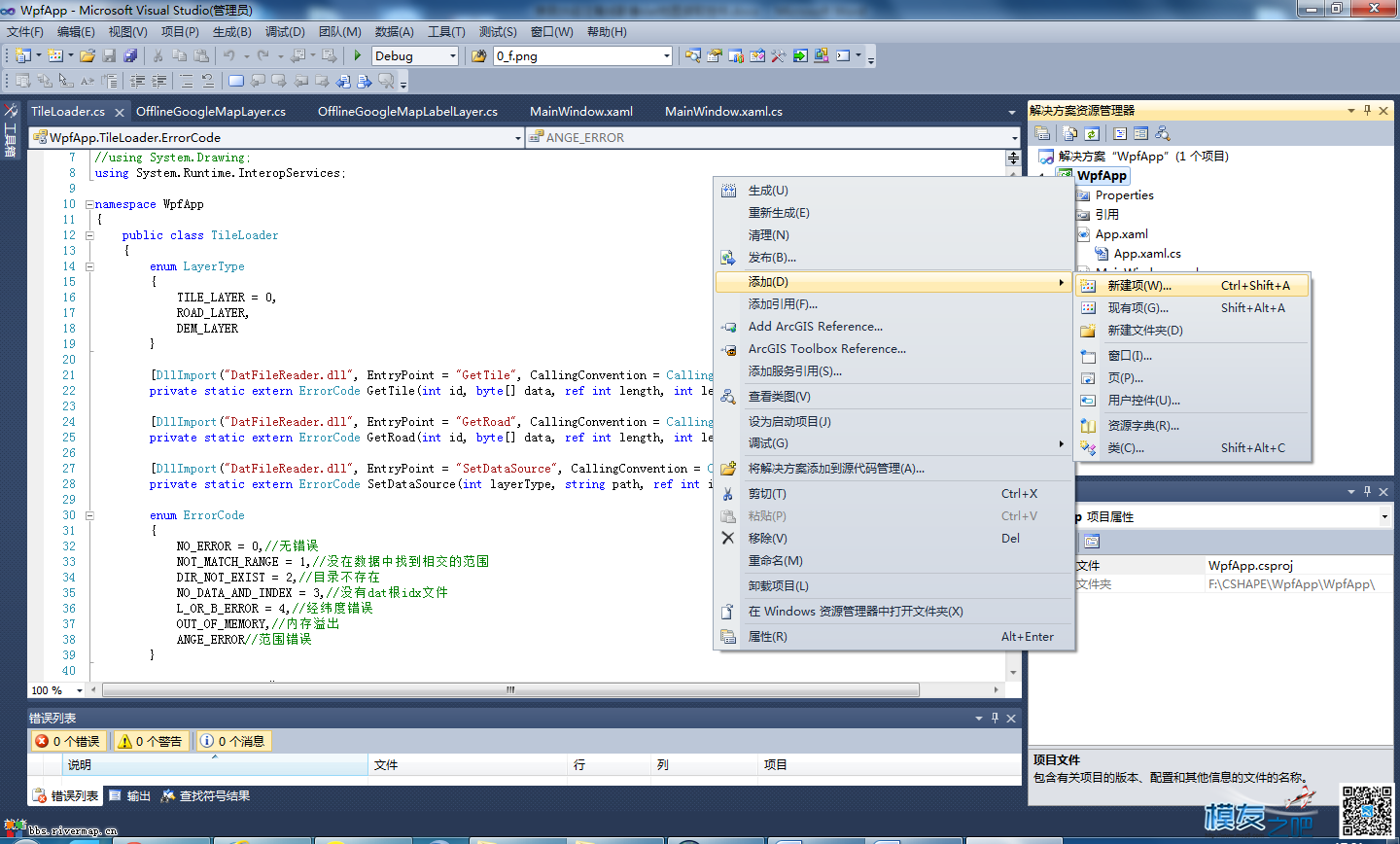

为解决方案添加三个类,取名为TileLoader.cs、LabelLayer.cs、MapLayer.cs.
航拍影像地图读取控件的二次开发教程 开发 作者:@芋头 3448
TileLoader.cs里面我们定义.dat的读取方法,在Debug根目录里面调用下载的.dat读取控件DatFileReader.dll,并通过LabelLayer.cs、MapLayer.cs这两个类中方法将图片显示到map控件中,其详细代码如下:
