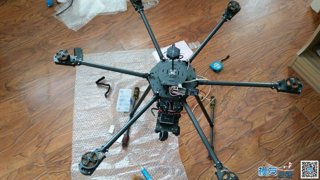

apm调参求助
发表于 2017-3-25 20:53:14 | 显示全部楼层 |阅读模式
apm调参求助 电池,飞控,电机,APM,机架 作者:Fs小青年 2689
800mm6轴
恒力源4822电机380kv
13寸桨
6s10000mah25c电池
apm2.8飞控
今天用默认参数一飞就翻,还好机架没断,apm调参求助 电池,飞控,电机,APM,机架 作者:Fs小青年 630
求大神帮忙带我调调飞控

一飞就翻一般不是PID问题,参数不好只是很难控制,一般不会出现一飞就翻,你在检查其他问题,电机接线,电机转向,桨叶正反等。
 楼主| 发表于 2017-3-25 22:48:10 | 显示全部楼层
发光管 发表于 2017-3-25 22:46 apm调参求助 电池,飞控,电机,APM,机架 作者:Fs小青年 4007
一飞就翻一般不是PID问题,参数不好只是很难控制,一般不会出现一飞就翻,你在检查其他问题,电机接线,电 ...
请问有六轴接线图吗,或者文字叙述接线顺序及转向,还有就是apm800mm六轴没调参能飞的起来吗

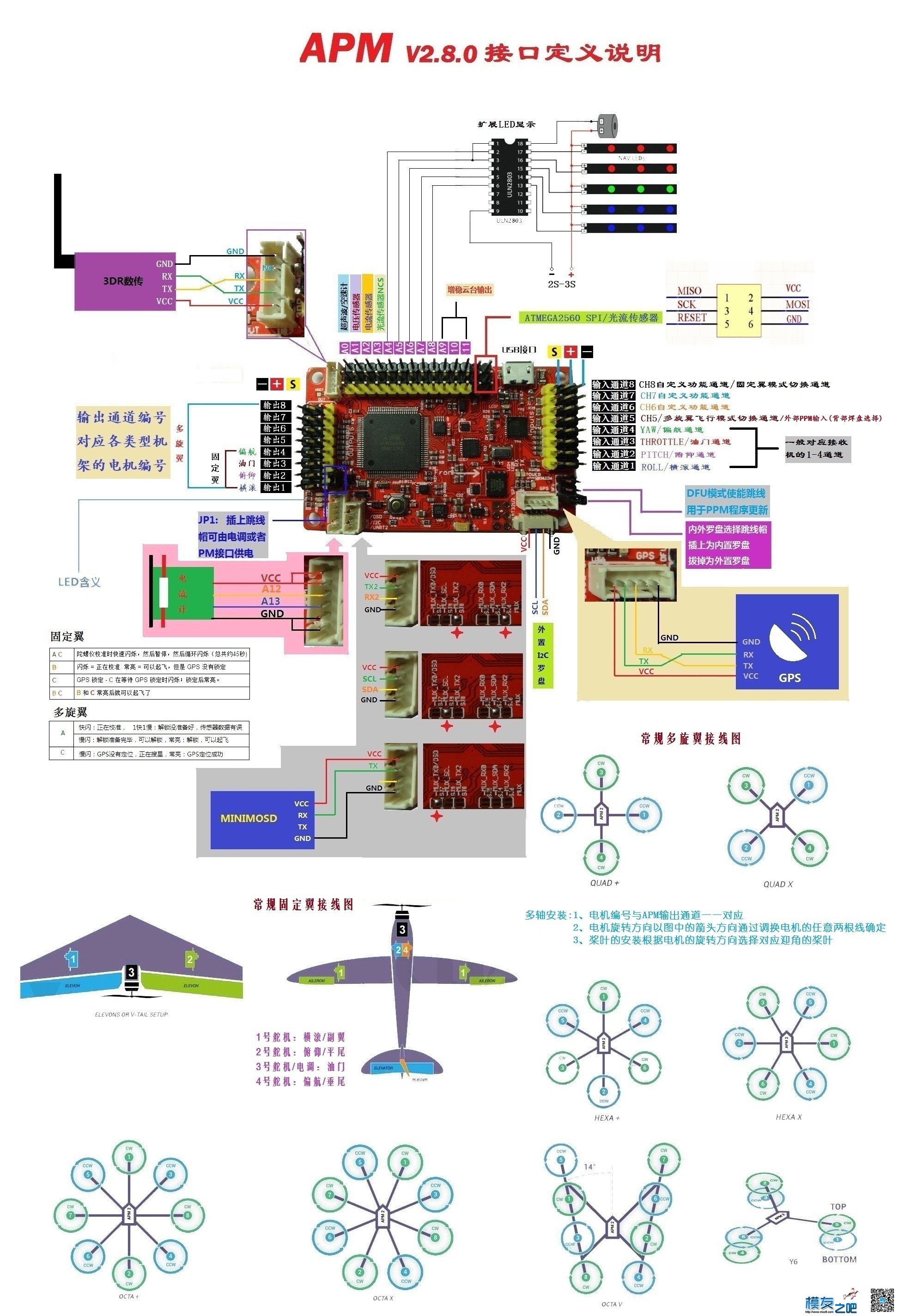

发表于 2017-3-25 22:53:28 | 显示全部楼层
不知你能不能看清楚?
APM接线图
apm调参求助 电池,飞控,电机,APM,机架 作者:发光管 5623
 楼主| 发表于 2017-3-25 23:01:39 | 显示全部楼层
发光管 发表于 2017-3-25 22:53 apm调参求助 电池,飞控,电机,APM,机架 作者:Fs小青年 4914
不知你能不能看清楚?
谢谢,我找到原因了,因为图没看清,一对桨装反了

今天好了,是桨装反了一对,然后把固件刷成3.15的固件,飞起来了,还挺稳
