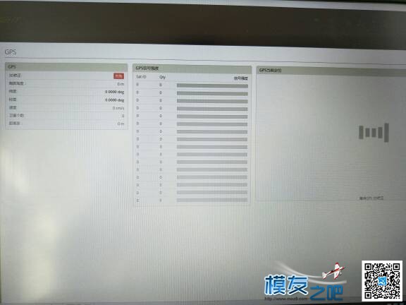

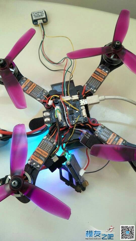

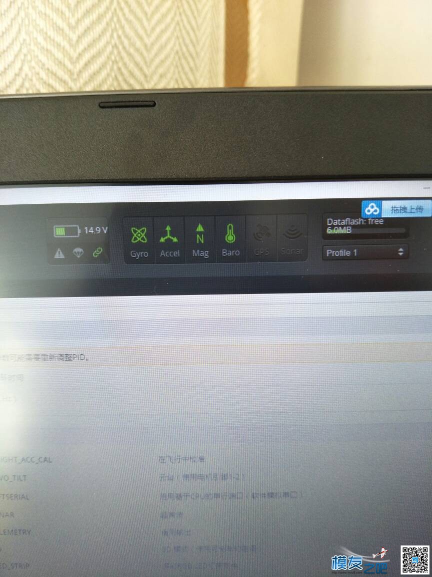

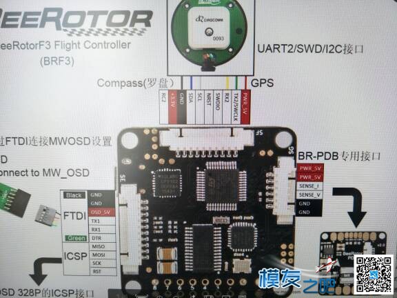

tx  rx  是交换接的  其他的都是按照说明接的
飞控不显示gps
不知道怎么解决

我就是尝试下自己接gps,遥控器开着放在抽屉了,扳子快递还没有到,没法拆。
电子罗盘变成灰色了,知道怎么解决么?

GPS工作需要5V供电,然后你可以检查一下协议是不是错了

 楼主| 发表于 2017-3-27 15:26:55 | 显示全部楼层
我看地面站只有两种协议呀,这玩意有没有波特率修改项呀
发表于 2017-3-28 07:35:48 | 显示全部楼层
.zhen. 发表于 2017-3-27 15:26 紧急求助 BRF3接gps问题 飞控,GPS,gps弱怎么处理 作者:HCY19960917 2711
波特率都是默认的,你看看是不是插错了
发表于 2017-4-8 02:44:57 | 显示全部楼层
我也在用F3接GPS,接上电池,改了下协议,貌似GPS工作了,但产品介绍里里写的明明是NMEA协议输出,这我就不懂了。
