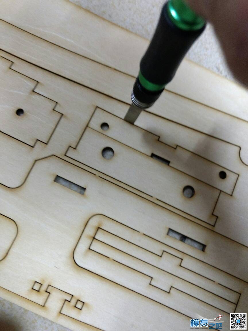

切割遗留。。。避免开裂,用美工刀平头,刀锋背面正面压一下就可快速脱离地板了。
