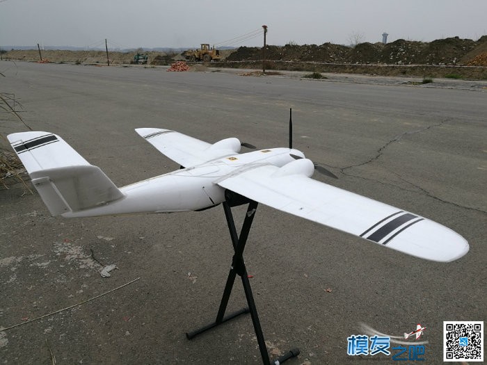

得到很多朋友的专注,今天把载机测试结果贴上给大家汇报一下最新进展。
刚到飞场,出来热热身
天气还不错,抽空测试了“胖妞”航测载机性能 电池,还不错,天气,最新,一下 作者:lc2565710339 2438
天气还不错,抽空测试了“胖妞”航测载机性能 电池,还不错,天气,最新,一下 作者:lc2565710339 6124
天气还不错,抽空测试了“胖妞”航测载机性能 电池,还不错,天气,最新,一下 作者:lc2565710339 4538

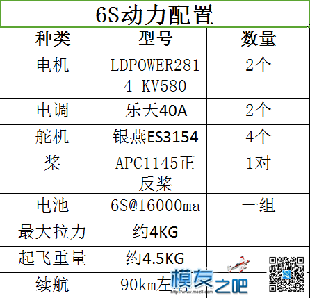

动力配置暂时选择了2种,一种4S动力配置,一种6S动力配置
目前没有找到更好的动力配置,希望广发模友给我推荐推荐

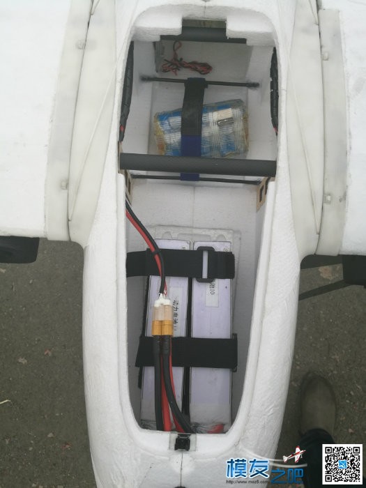

4S的动力要强劲一点,计划装载黑卡相机
天气还不错,抽空测试了“胖妞”航测载机性能 电池,还不错,天气,最新,一下 作者:lc2565710339 8967
测试的时候,保险起见,我没上相机,装了一块配重
天气还不错,抽空测试了“胖妞”航测载机性能 电池,还不错,天气,最新,一下 作者:lc2565710339 8342
拿称称了一下,4.2KG妥妥的
天气还不错,抽空测试了“胖妞”航测载机性能 电池,还不错,天气,最新,一下 作者:lc2565710339 3801
4S@20000mah,飞了77.9KM
天气还不错,抽空测试了“胖妞”航测载机性能 电池,还不错,天气,最新,一下 作者:lc2565710339 1887

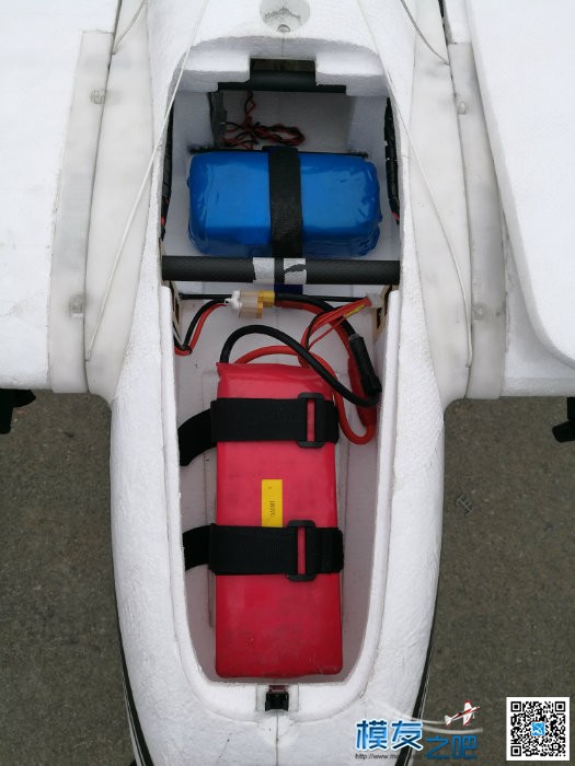

6S的动力还是有点弱~~~~~~
天气还不错,抽空测试了“胖妞”航测载机性能 电池,还不错,天气,最新,一下 作者:lc2565710339 8991
上的6S@16000mah的电池,配重用的A7R2的重量
天气还不错,抽空测试了“胖妞”航测载机性能 电池,还不错,天气,最新,一下 作者:lc2565710339 9024
4.5KG起飞,感觉动力稍微有点弱
天气还不错,抽空测试了“胖妞”航测载机性能 电池,还不错,天气,最新,一下 作者:lc2565710339 3788
测试时候,我还是用矩形绕圈的方式,航程88.8KM
