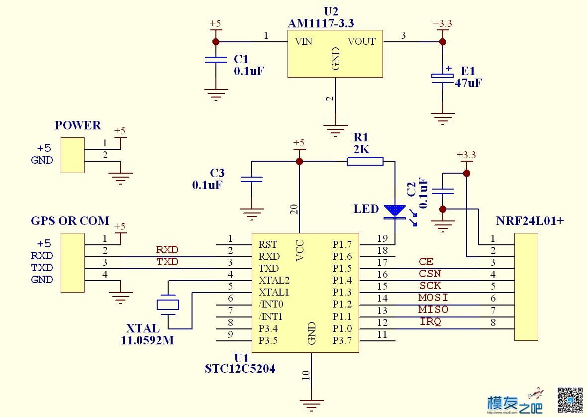

采用2.4G无线数据传输,电路图如下:
DIY GPS定位器(开源),告别提控回家 开源,DIY,固件,接收器,GPS 作者:xxdcq 6653
发射器和接收器都是同一个电路

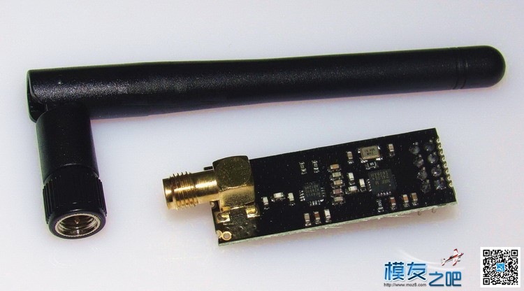

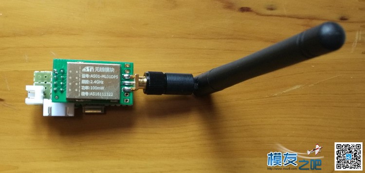

1. 两个2.4G无线传输模块,采用NRF24L01+,若发射和接收都用带PA的,传输距离可达到1500米
也可以采用更便宜的无线传输模块,如下
DIY GPS定位器(开源),告别提控回家 开源,DIY,固件,接收器,GPS 作者:xxdcq 1137
2. 一个GPS模块,需设置成波特率57600

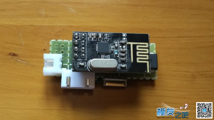

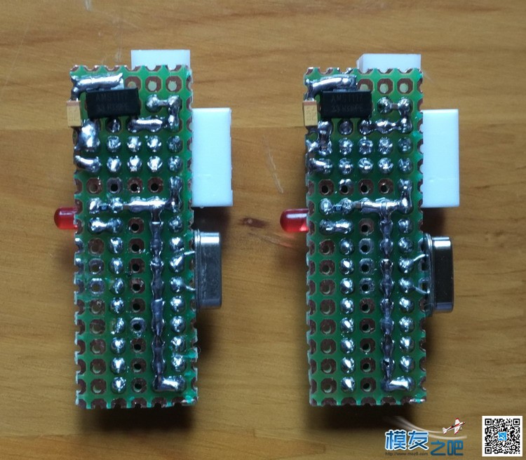

将所有元器件固定在洞洞板上
DIY GPS定位器(开源),告别提控回家 开源,DIY,固件,接收器,GPS 作者:xxdcq 5607
DIY GPS定位器(开源),告别提控回家 开源,DIY,固件,接收器,GPS 作者:xxdcq 2853
然后按照电路图连线
DIY GPS定位器(开源),告别提控回家 开源,DIY,固件,接收器,GPS 作者:xxdcq 9956
焊接要仔细认真,严格按照电路图不要连错了发射板和接收板连线完全一样

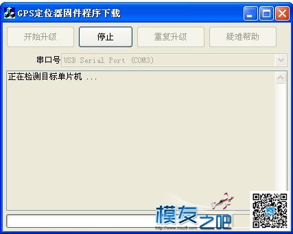

用USB转TTL插上电脑,常见的PL2303或CH340的都可以,但需设成5V供电
打开固件下载程序,选好COM口,点“开始升级”
DIY GPS定位器(开源),告别提控回家 开源,DIY,固件,接收器,GPS 作者:xxdcq 978
将USB转TTL连接电路板4P弯角插座,注意TXD RXD接线顺序要正确
开始下载,直到下载完成
发射器和接收器均下载同一个程序
发射器和接收器按照下图插上2.4G无线传输模块
DIY GPS定位器(开源),告别提控回家 开源,DIY,固件,接收器,GPS 作者:xxdcq 2271
DIY GPS定位器(开源),告别提控回家 开源,DIY,固件,接收器,GPS 作者:xxdcq 6004

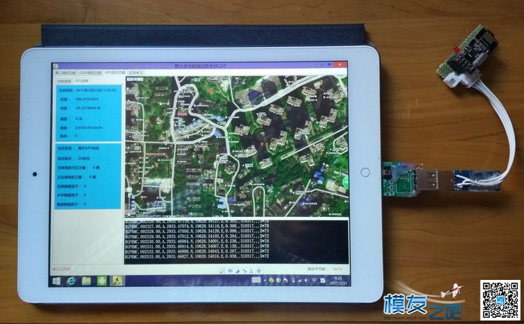

接收器通过USB转TTL插电脑或平板
电脑或平板一定要上网,否则无法显示地图
DIY GPS定位器(开源),告别提控回家 开源,DIY,固件,接收器,GPS 作者:xxdcq 3301

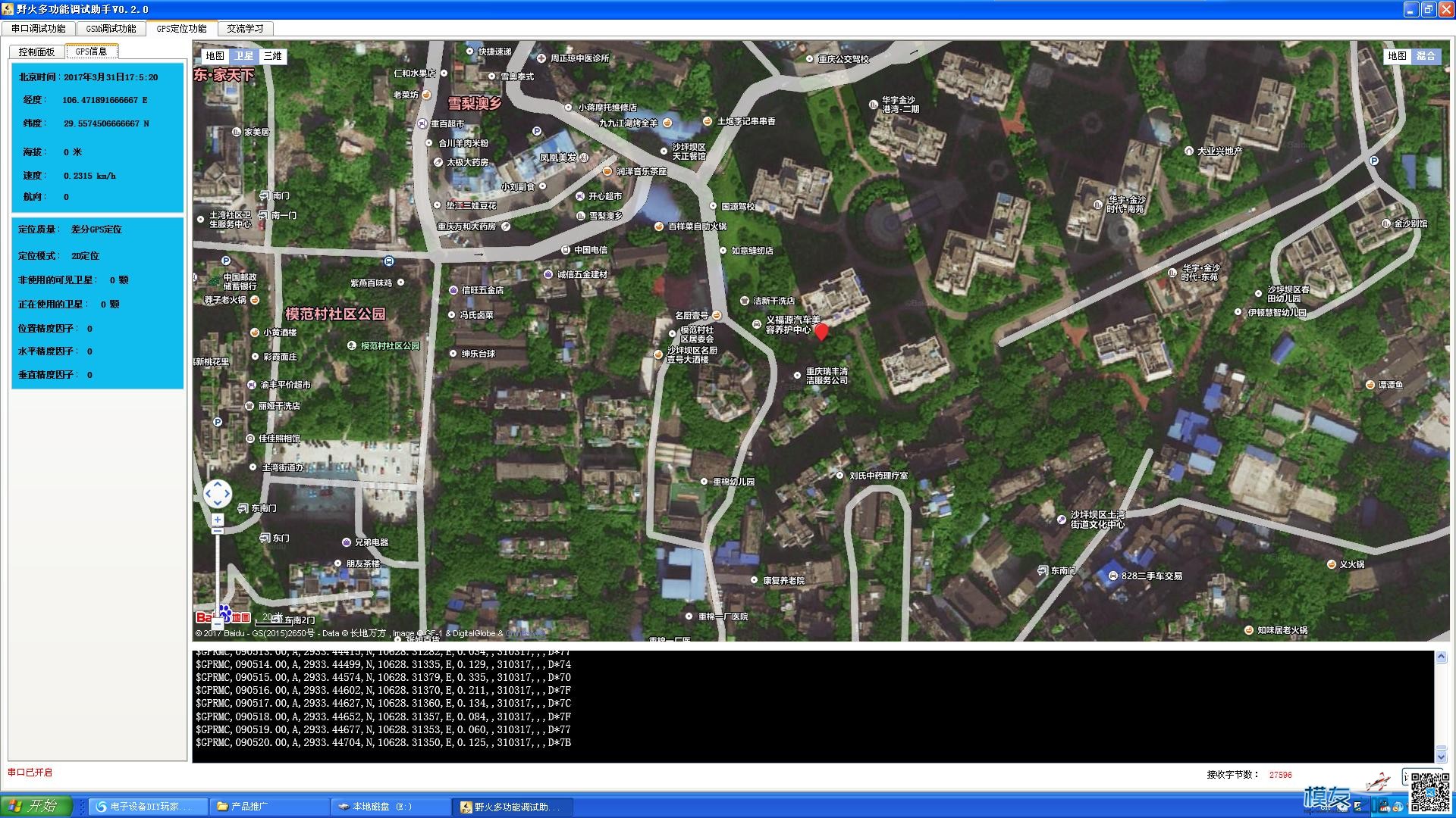

打开野火多功调试助手,选“GPS定位功能”
选好端口和波特率,端口就是USB转TTL的COM口,波特率选56000,点“打开串口”
DIY GPS定位器(开源),告别提控回家 开源,DIY,固件,接收器,GPS 作者:xxdcq 5265
发射器接上5V电源
DIY GPS定位器(开源),告别提控回家 开源,DIY,固件,接收器,GPS 作者:xxdcq 2647
等待GPS模块定位了LED指示灯会闪烁,同时接收器的LED指示灯也会跟着闪烁
野火多功调试助手会出现一个红点,地图会以红点为中心显示,这个红点就是发射器的位置
同时下面还可以看见GPS数据,可以显示经度和纬度以及速度
位置1秒刷新一次,可以快速跟踪飞行轨迹
DIY GPS定位器(开源),告别提控回家 开源,DIY,固件,接收器,GPS 作者:xxdcq 5351
