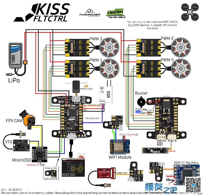

英文使用手册:http://blog.seidel-philipp.de/kiss-fc-anschlussplan/(推荐有英文基础的朋友)
飞控接线图链接(实时更新):(复制此图片链接到浏览器地址栏打开后为高清接线图)
Kiss送测作业及Kiss FC和电调一贴通 天线,图传,飞控,电调,开源 作者:guoguo123 5176

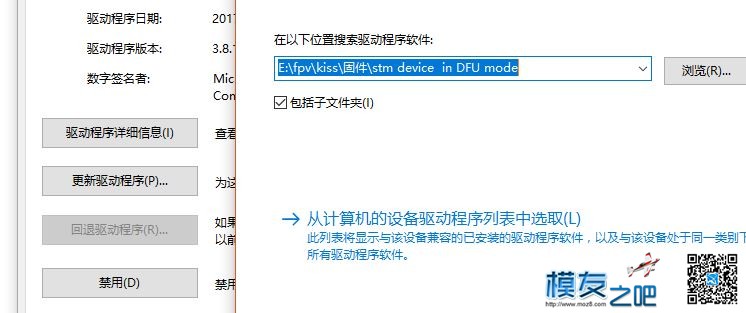

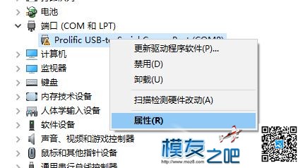

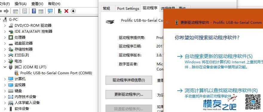

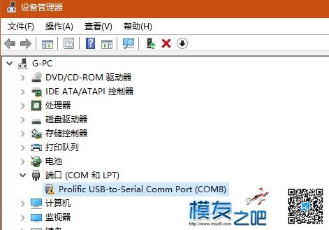

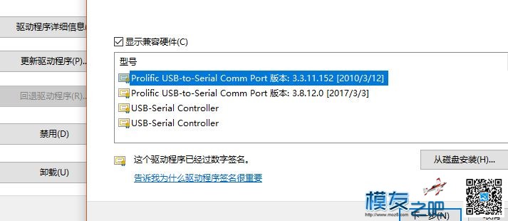

这里再介绍关于在WIN10系统下通过USB转TTL刷写OSD固件不识别的解决办法:
步骤1:(前提先安装此驱动文件,地址:http://pan.baidu.com/s/1slNfx17
到设备管理器
1
Kiss送测作业及Kiss FC和电调一贴通 天线,图传,飞控,电调,开源 作者:guoguo123 9383
右击端口
2
Kiss送测作业及Kiss FC和电调一贴通 天线,图传,飞控,电调,开源 作者:guoguo123 1210
属性中更新驱动程序
3
Kiss送测作业及Kiss FC和电调一贴通 天线,图传,飞控,电调,开源 作者:guoguo123 3608
选择浏览计算机查找驱动程序
4
Kiss送测作业及Kiss FC和电调一贴通 天线,图传,飞控,电调,开源 作者:guoguo123 4017
再选择从计算机设备驱动程序列表中选取
5
Kiss送测作业及Kiss FC和电调一贴通 天线,图传,飞控,电调,开源 作者:guoguo123 7445
选择2010年的驱动不要选2017年的最新驱动。下一步等待安装完成,重新插拔USB转TTL。
