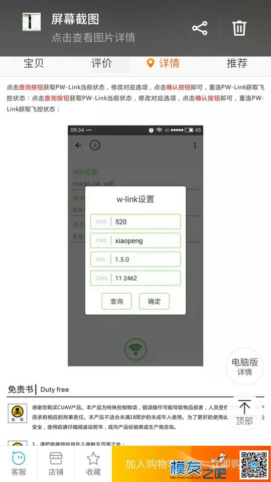

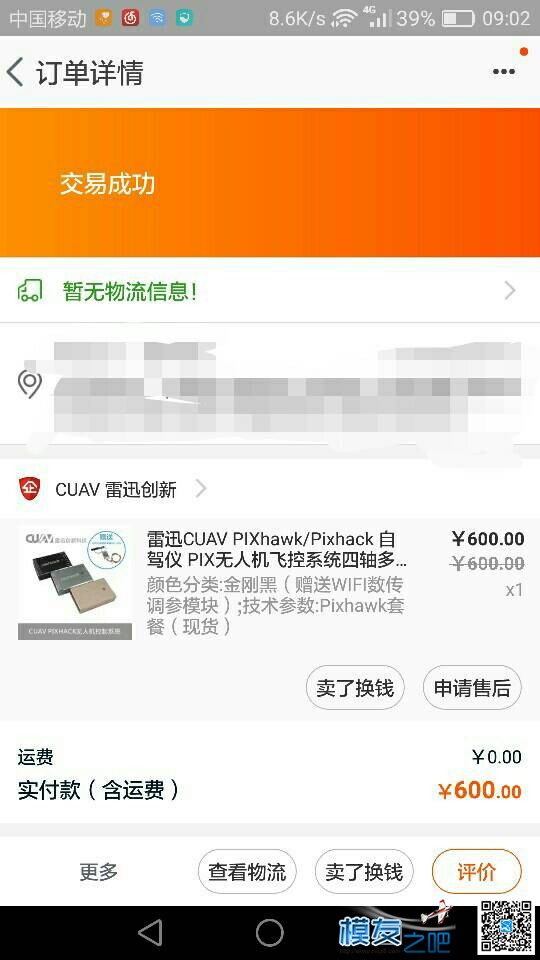

如图,前几天购入的PIXHAWK,赠送的WIFI数传调参模块,问客服怎么用他就发一堆文档,实在没办法,来这里求助
求告知这个东西怎么用,和数传一样不一样

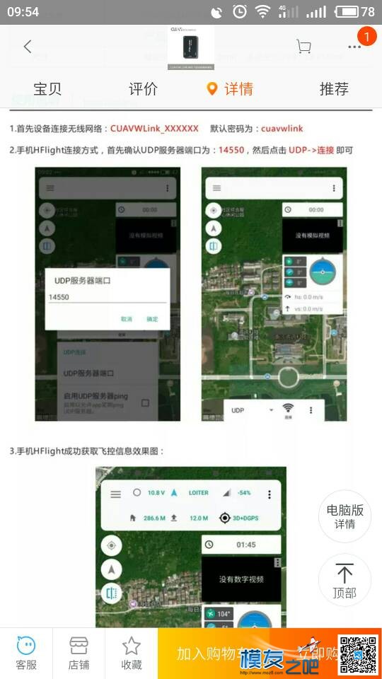

发表于 2017-4-5 08:06:58 | 显示全部楼层
没用过,应该和数传一样用
发表于 2017-4-5 09:08:26 | 显示全部楼层
和数传一样的波特率选57600
发表于 2017-4-5 09:08:51 | 显示全部楼层
初始密码好像是12345678
发表于 2017-4-5 09:09:46 | 显示全部楼层
手机wifi搜索连接之后再打开地面站链接

发表于 2017-4-5 09:38:30 | 显示全部楼层
接在飞控数传接口呀

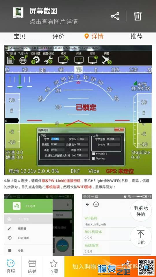

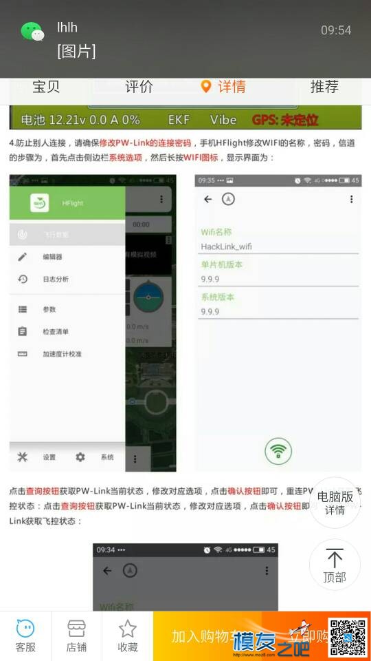

发表于 2017-4-5 09:48:13 | 显示全部楼层
x宝usav雷讯 搜索wifi数传有详细使用说明
