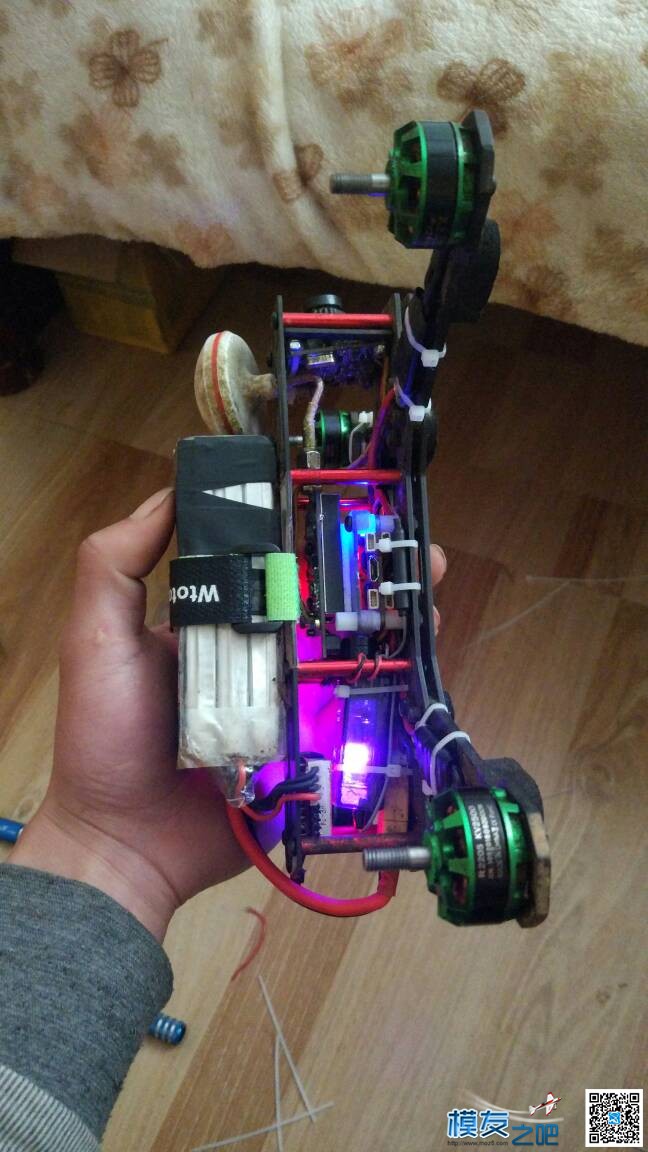

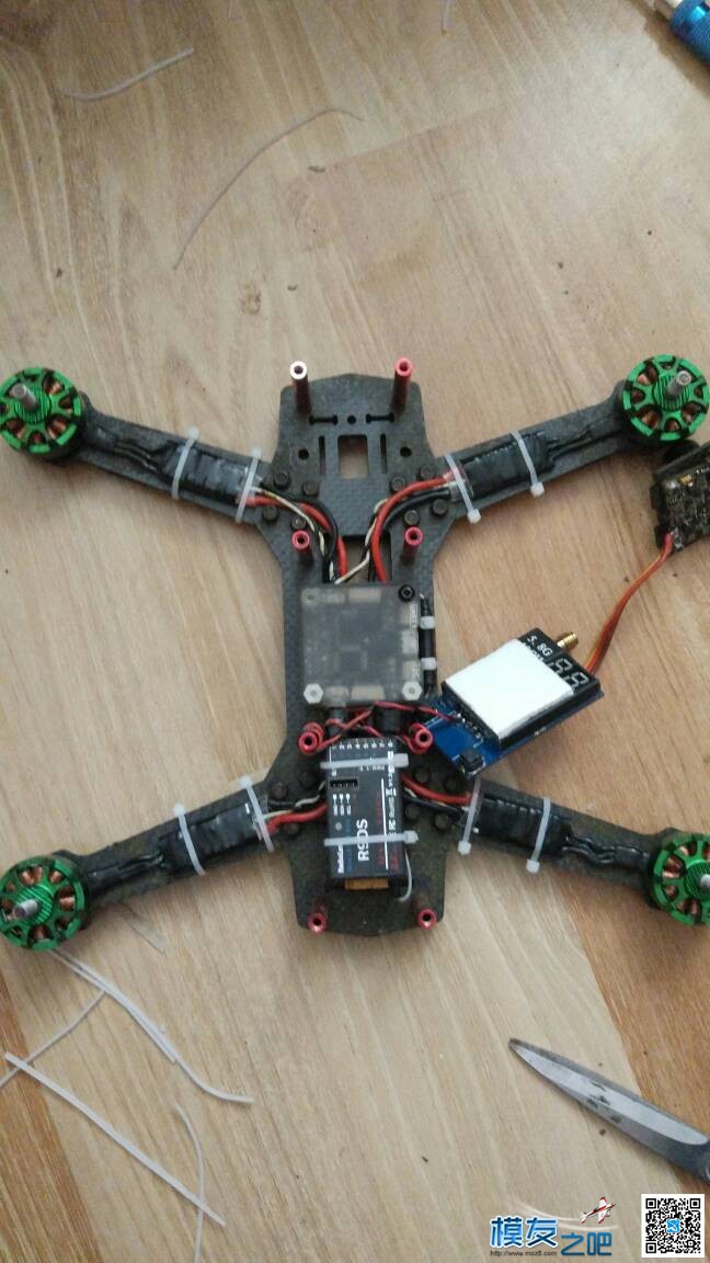

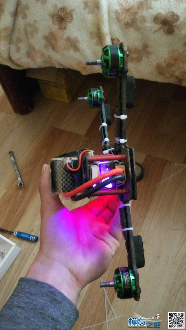

怕他意外进水烧设备   搞个三防漆  把整个飞机所有芯片都喷上了 飞控 图传所有用插头的都直接焊接了   顺便简化了线路

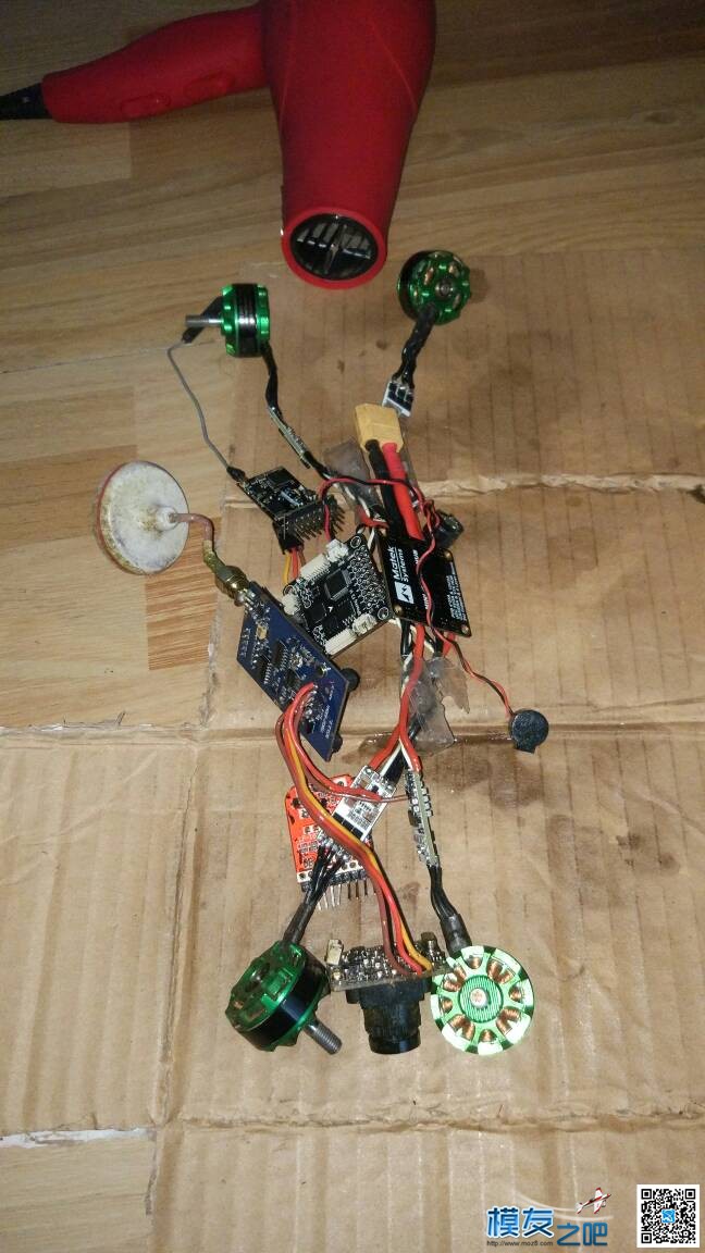

 楼主| 发表于 2017-4-5 10:32:45 | 显示全部楼层
昨晚喷了两层  干了  刚觉好像没喷一样  今天再喷 等半干后再吹一吹   通电测试  没问题   准备装机
全身防水 图传,飞控 作者:金属风暴 1855
全身防水 图传,飞控 作者:金属风暴 9607
全身防水 图传,飞控 作者:金属风暴 1978
 楼主| 发表于 2017-4-5 10:35:20 | 显示全部楼层
整个芯片都油亮油亮的全身防水 图传,飞控 作者:金属风暴 1469     找机会再扔水里试试
全身防水 图传,飞控 作者:金属风暴 7497
全身防水 图传,飞控 作者:金属风暴 8944

发表于 2017-4-5 10:37:33 | 显示全部楼层
以后维修方便吗
 楼主| 发表于 2017-4-5 10:37:56 | 显示全部楼层
昶平 发表于 2017-4-5 10:35 全身防水 图传,飞控 作者:金属风暴 8642
楼主  应该很期待下雨了吧 (^_^)
下雨不能飞   摄像头有水看不清路
 楼主| 发表于 2017-4-5 10:38:32 | 显示全部楼层
Mr-iuy 发表于 2017-4-5 10:37 全身防水 图传,飞控 作者:金属风暴 6246
以后维修方便吗
当然  还是很好上锡的

 楼主| 发表于 2017-4-5 12:22:21 | 显示全部楼层
装好了    全身防水 图传,飞控 作者:金属风暴 6482     现在回头看看以前那布线   真是想吐
全身防水 图传,飞控 作者:金属风暴 8885
全身防水 图传,飞控 作者:金属风暴 4015
全身防水 图传,飞控 作者:金属风暴 7498
全身防水 图传,飞控 作者:金属风暴 1852
