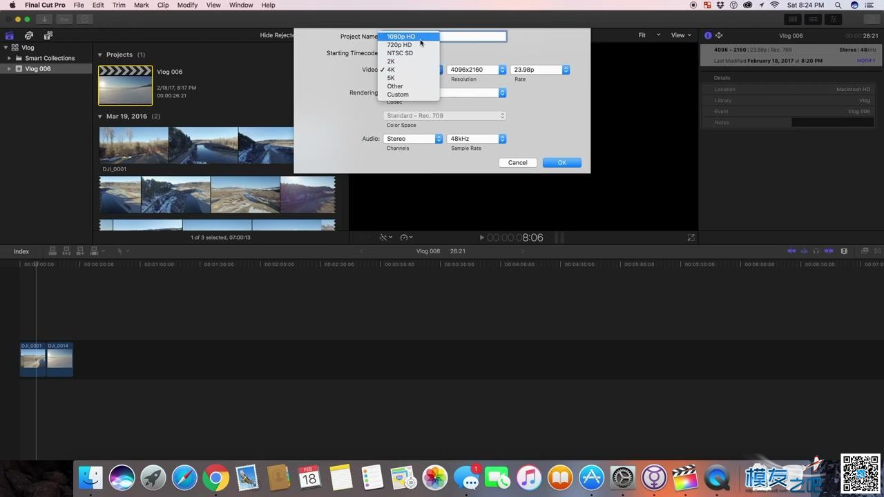

  我们可以首先将视频设定为1080P的分辨率,如此一来,如果我们原片是2K甚至4K的话,那么即便在后期时进行了缩放,最终在1080P分辨率下也不会太多地影响画质。

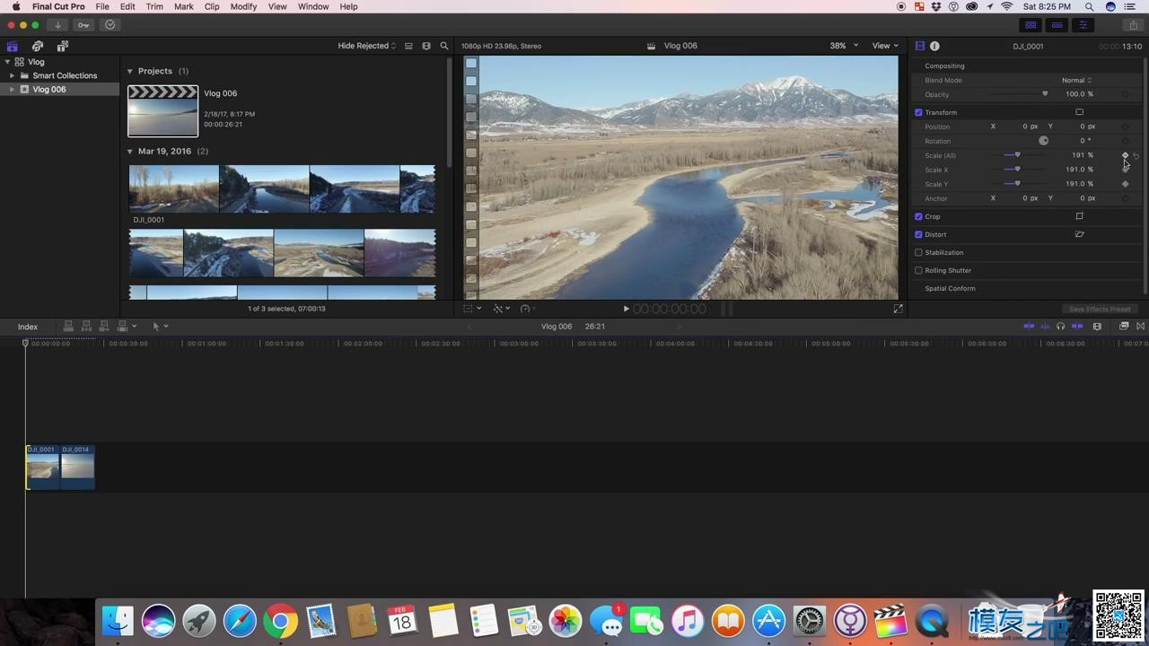

  然后我们依旧使用上文提到过的“关键帧”技术,选取适合的帧设定为关键帧,并进行放大,而后在视频末尾处再设定关键帧,将其恢复至原本视频大小,如此一来类似“滑动变焦”的效果就完成了。

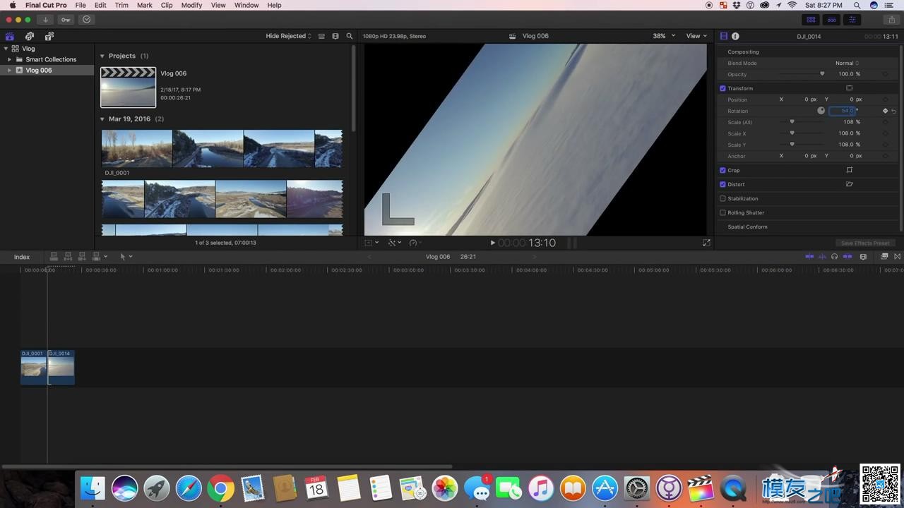

  我们再次使用到“关键帧”技术,设定适当的某一帧为关键帧,并将其旋转。
三大特效 全面提升你的航拍视频 地图服务,无人机,建筑物,摄影师,机动性 作者:五军之战 1670

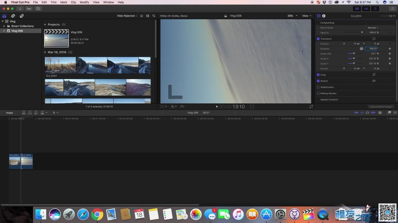

  此时你会发现由于旋转,画面中出现了黑边,再次得益于目前成像技术的发展,2K/4K已然普及,最终成品如果是1080P的话,稍许的缩放并不会产生严重的影响,因此我们大可放心地进行放大,让画面再次占满。
三大特效 全面提升你的航拍视频 地图服务,无人机,建筑物,摄影师,机动性 作者:五军之战 6886
  我们将最后一帧关键帧设定为我们理想的旋转角度后,由于旋转是持续的一个动作,第一与最后一帧关键帧之间,还是难免会发生画面不占满、出现黑边的情况,我们需要创立多个关键帧,不断修正画面。
