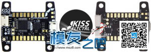

       新手第一次装机 不专业 在努力学习中 感谢 狼大哥和模友之吧 给的这次机会[组装展示] 作业著名大品牌KISS 飞控和电调国内首发 电池,飞控,电调,电机,FUTABA 作者:t1989 2803 [组装展示] 作业著名大品牌KISS 飞控和电调国内首发 电池,飞控,电调,电机,FUTABA 作者:t1989 7780 新品测试         学习中 我弄明白点了会在更新测试数据

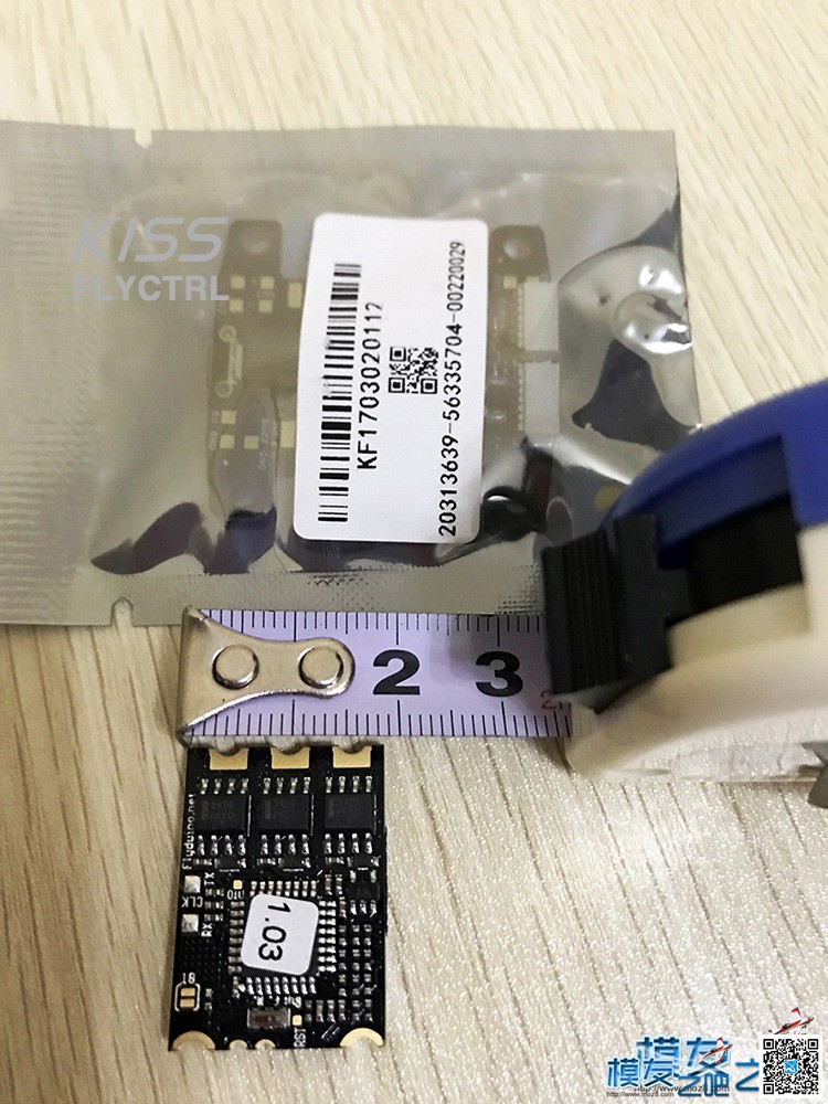

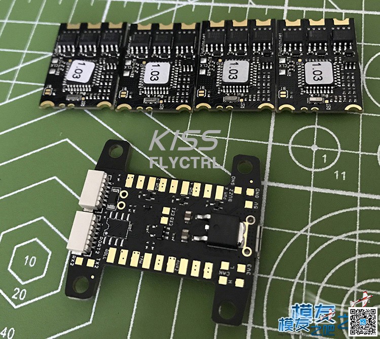

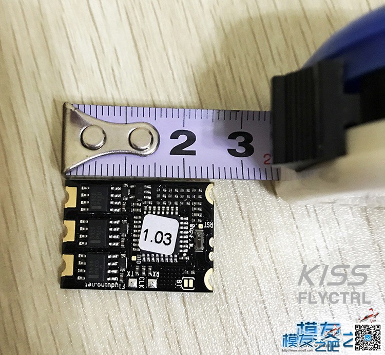

KISS 24A 32BIT RE款电调特点:
  • 32-bit ARM单片机 工作频率48Mhz
  • 遥测功能(电压、电流、温度、转速)
  • 过电流保护(电流限制到最大30A)
  • 过温保护(当温度超过120°C将限制最大功率)
  • 扩展的自适应自动换向计算,会提前计算电机换向角度
  • 专注穿越竞赛 (持续工作电流24A也不热**)
  • 高转速支持(450.000ERpm, 64.000Rpm 14极电机)
  • 小尺寸 (19 x 27 mm)
  • 精确转速控制 (~ 950 步进)
  • 无需额外的电容***
  • 非常快速的油门响应
  • 线性油门响应
  • 制动再生电能
  • 因为使用的栅极驱动器实现FET快速开关
  • 2-5S 锂电池输入**
  • Oneshot42, Oneshot125 和 (25 – 500Hz) PWM 自动检测.
  • 工作电压 6 – 25V
  • 最大连续电流 24A
  • 瞬时最大电流 30A 主动限制
  • 500000 ERPM最大的速度(使用推荐450000推荐)
Kiss FC 32位飞控
规格   支持的多轴种类:
  • Tri 三轴
  • Quad +/x 四轴
  • Hexa +/x 六轴
支持的遥控信号类型
  • PPM Sum
  • Spektrum Sat. (serial / DSM2 & DSMX)
  • Futaba / Taranis SBUS
  • Jeti ExBus
  • Graupner SumD / SumO
  • MultiPlex
  • Classic RX with single channel output
飞行控制器规范
  • 重量: 4.6g
  • 安装孔距: 3x3cm 孔距, 3.2mm 孔径 (广泛兼容)
  • 电压: 2-6S

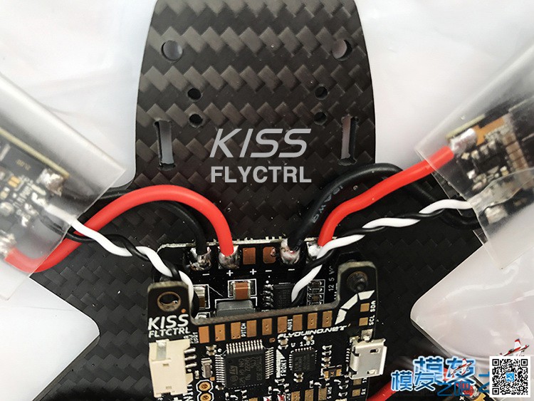

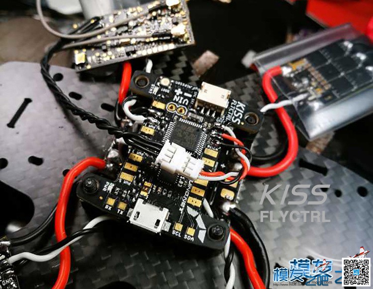

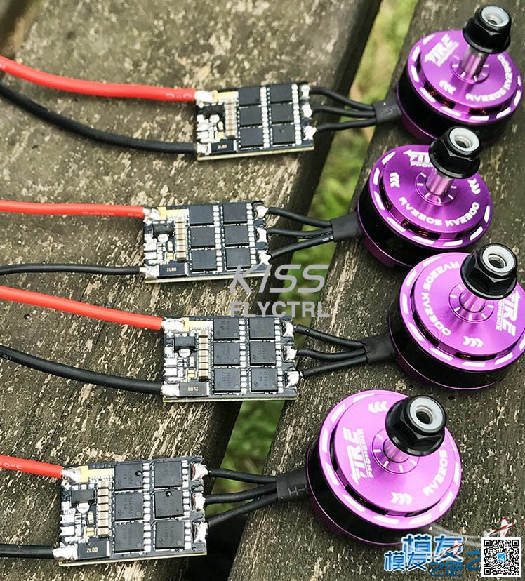

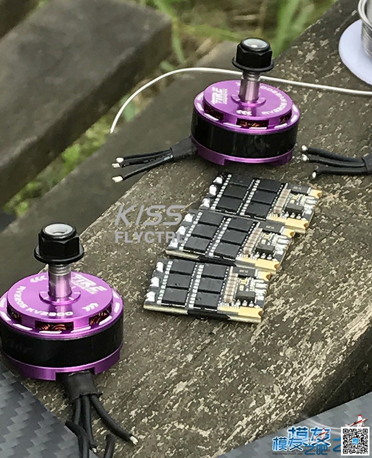

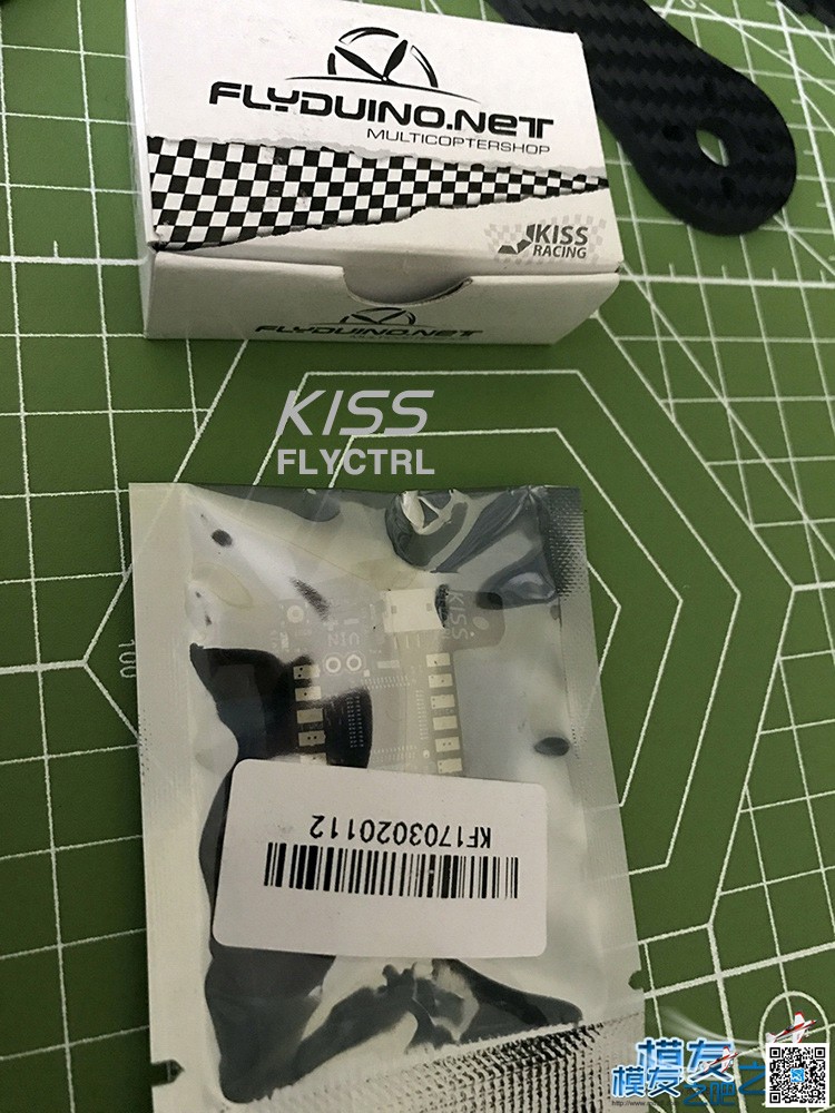

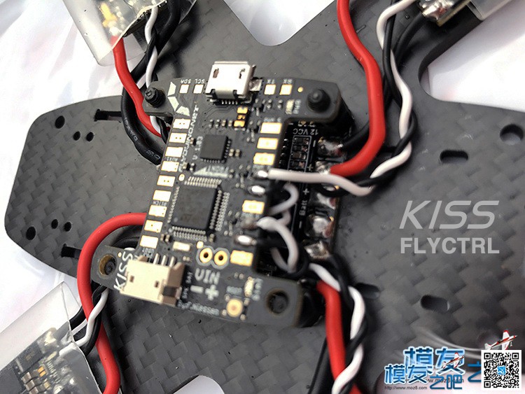

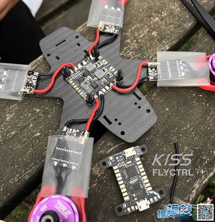

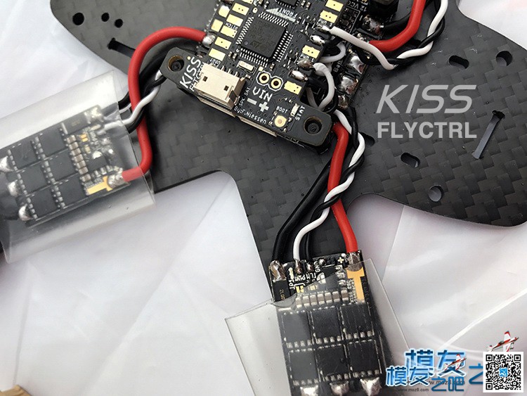

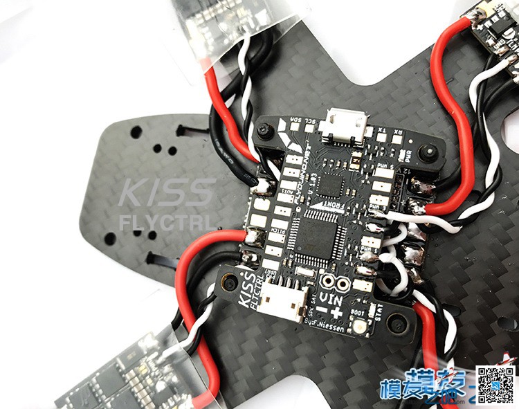

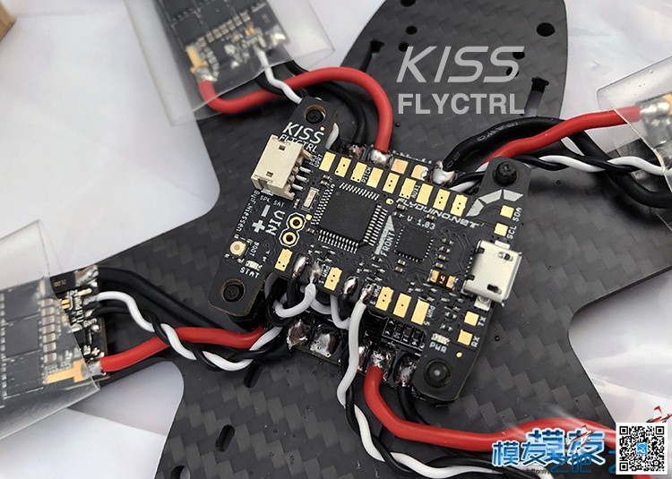

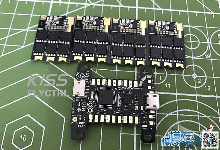

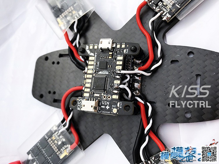

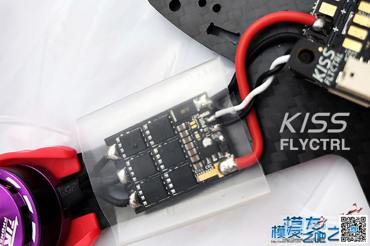

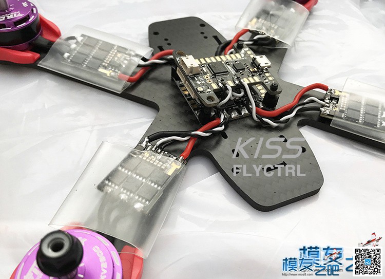

装机图组 新手大师代装机 我就不详细介绍了
11
[组装展示] 作业著名大品牌KISS 飞控和电调国内首发 电池,飞控,电调,电机,FUTABA 作者:t1989 8480
