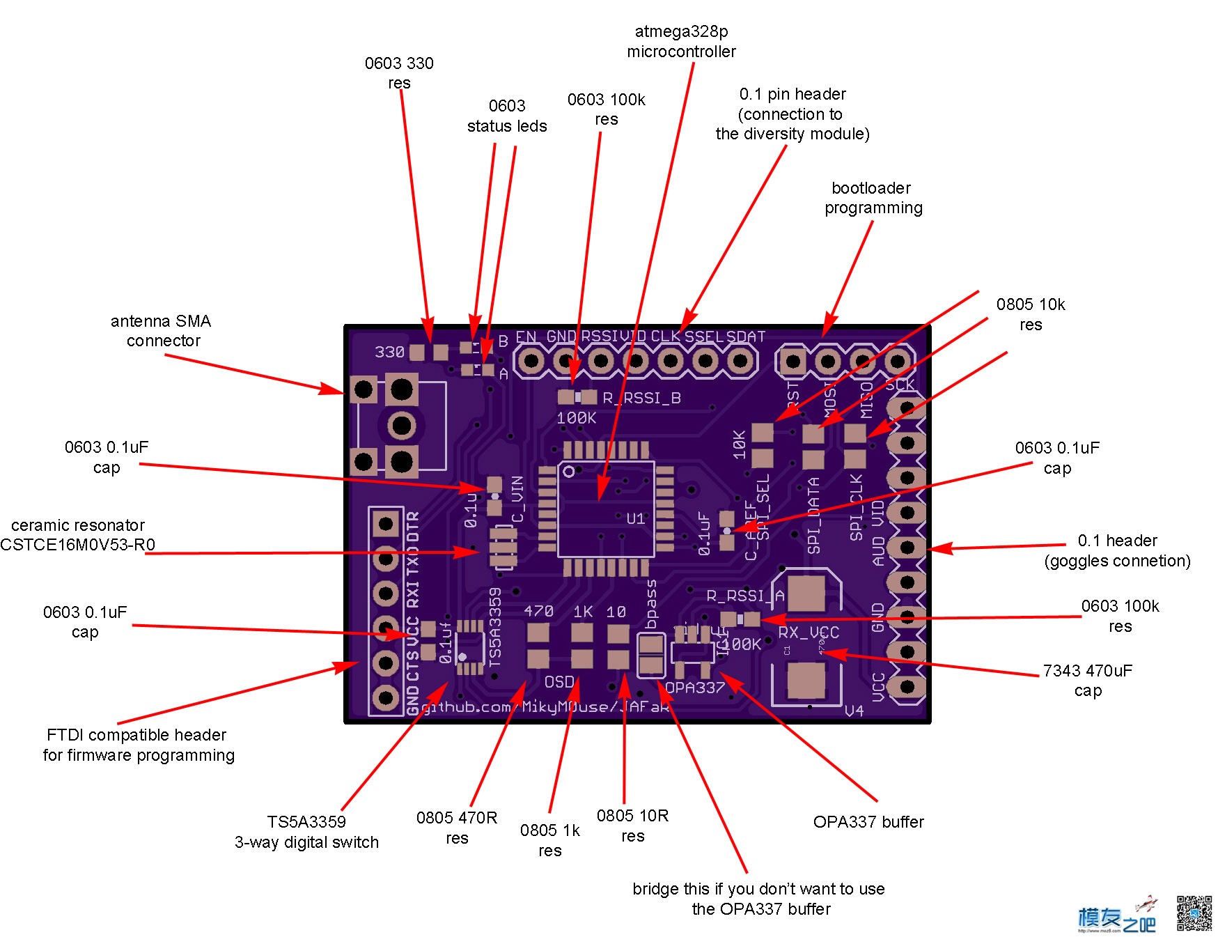

打板做的双接收也有段时间了,一直想写点简单点的教程一直没时间。今天抽空写一点,文笔不咋样请见谅开源肥鲨双接收教程 图传,开源,AI,时间了,没时间 作者:gzw_8097 1976
打开rx5808模块背面铁壳,箭头所指的箭头需要去掉,因为用MCU调频道需要用到spi模式。
开源肥鲨双接收教程 图传,开源,AI,时间了,没时间 作者:gzw_8097 9657

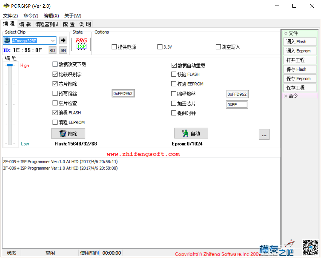

把rx5808焊到接收板上,准备刷程序。需要用到usbisp下载器,ttl下载器我试过不知道怎么回事不能用(有可能是我的ttl有问题)
开源肥鲨双接收教程 图传,开源,AI,时间了,没时间 作者:gzw_8097 6002
开源肥鲨双接收教程 图传,开源,AI,时间了,没时间 作者:gzw_8097 7124
按照引脚定义链接好 vcc gnd mosi miso rst sck
开源肥鲨双接收教程 图传,开源,AI,时间了,没时间 作者:gzw_8097 9485
打开PORGISP,编辑好熔丝位,选择调入flash 打开要刷的hex文件。这个时候需要给图传发射上电,离开接收1-2米距离。点击打开电源,然后按自动等精度条走完就好了,先不要拔掉电源,等接收板上的黄色 绿色led只有一个亮的时候才可以断电,因为软件会自动校正RSSI信号。这个时候就搞定了,现在可以装在肥鲨眼镜上试效果了。显示效果我就不放图了,我板子没外接屏幕,用眼镜不好拍照。有什么问题加群问我吧,群号:485499115

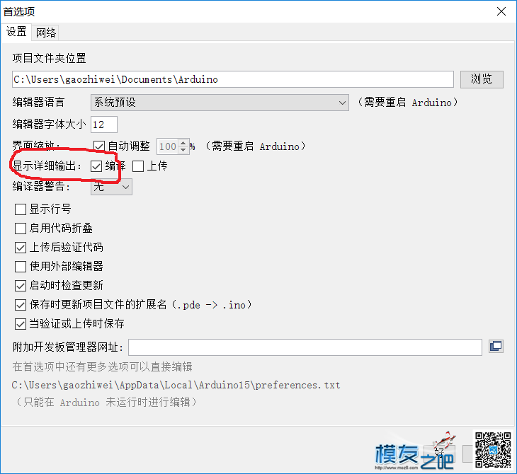

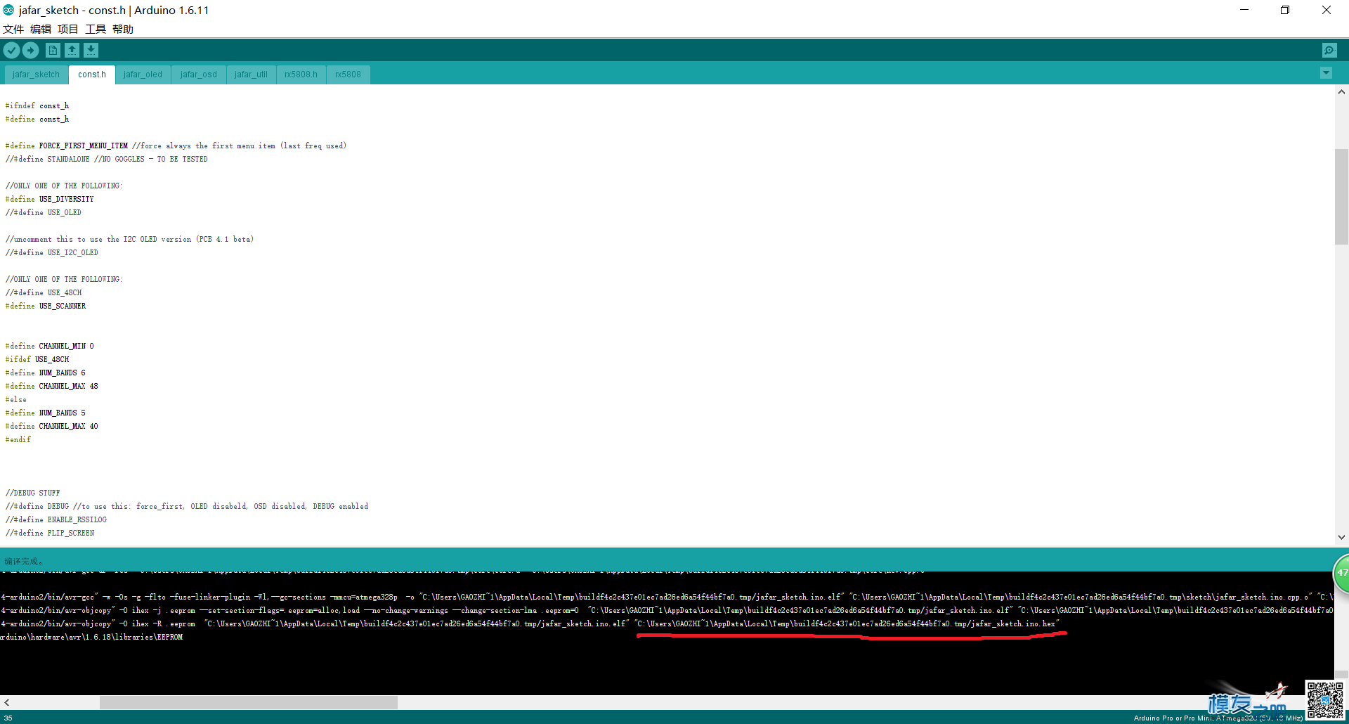

关于用arduino输出hex文件。  文件——首选项——显示详细输出(编译)打钩
开源肥鲨双接收教程 图传,开源,AI,时间了,没时间 作者:gzw_8097 6360
程序编译完会在底下信息栏显示hex文件在哪个文件夹下

科普一下,不是说ttl不行,而是根本就不能用,通讯方式都不一样好咩,atmega只能用支持爱特梅尔单片机的烧写器,还有一种ARM的,一般人用不到
