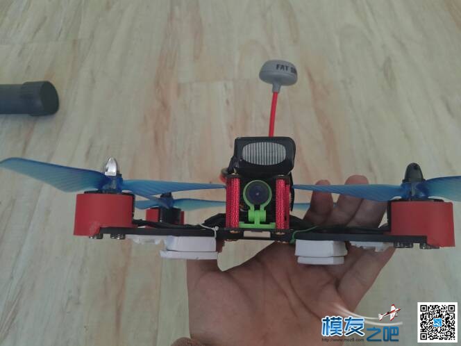

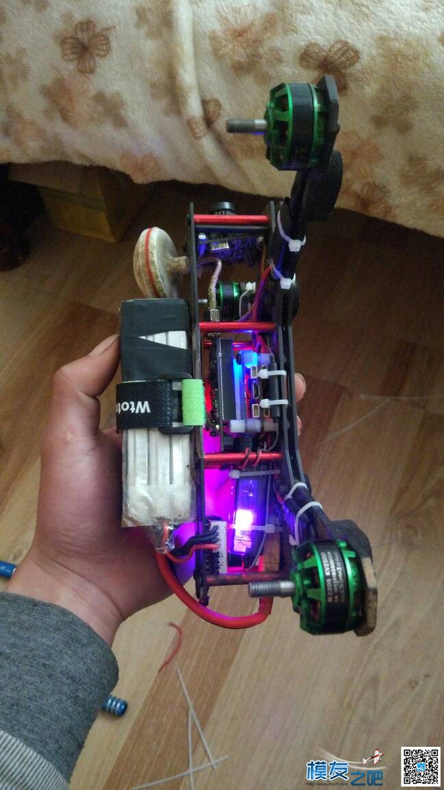

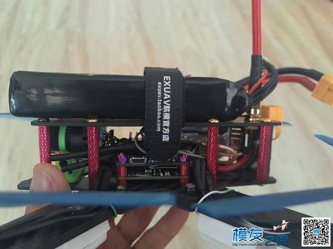

黑蚁210小白装机 app 作者:艾泽拉斯之龙 2102 努力奋斗这么多天,终于飞机起飞了,其实前几天已经起飞了,但是没做好绝缘和减震接受炸坏了,换了一个新的接受,又做了减震和绝缘希望不会再坏了。

装机也不怎么美观,拍照效果也不咋滴,大家就凑合着看吧

发表于 2017-4-8 08:21:35 | 显示全部楼层
发表于 2017-4-8 08:59:18 | 显示全部楼层
这个图传蘑菇天线,这样装的话,很快就炸烂了。。。

 楼主| 发表于 2017-4-8 09:32:01 | 显示全部楼层
飞鸟翌 发表于 2017-4-8 08:59 黑蚁210小白装机 app 作者:艾泽拉斯之龙 9420
有一个猪尾巴天线,放在包里的时候折过几下,不知道坏没坏,那个听说挺耐炸的

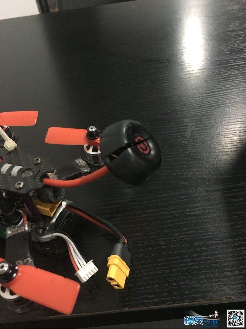

发表于 2017-4-8 11:46:55 | 显示全部楼层
艾泽拉斯之龙 发表于 2017-4-8 09:32 黑蚁210小白装机 app 作者:飞鸟翌 9626
不是这样,你的SMA天线座是固定在板子上的,这个固定很结实。你的天线拧在上面,当炸机的时候,蘑菇会转开卸掉冲击力,但是和天线座连接的地方就只能硬抗冲击力了,很容易炸断。我一般都是水平安装,然后从机尾伸出来,这样万一大力炸机,也就是SMA的螺母松了而已,节约买图传和天线的钱。

发表于 2017-4-8 12:01:02 | 显示全部楼层
尽量不要把柔弱的零件露出来    我的连电池都都有保护板  很耐炸,天线也尽量不要露出那么多
