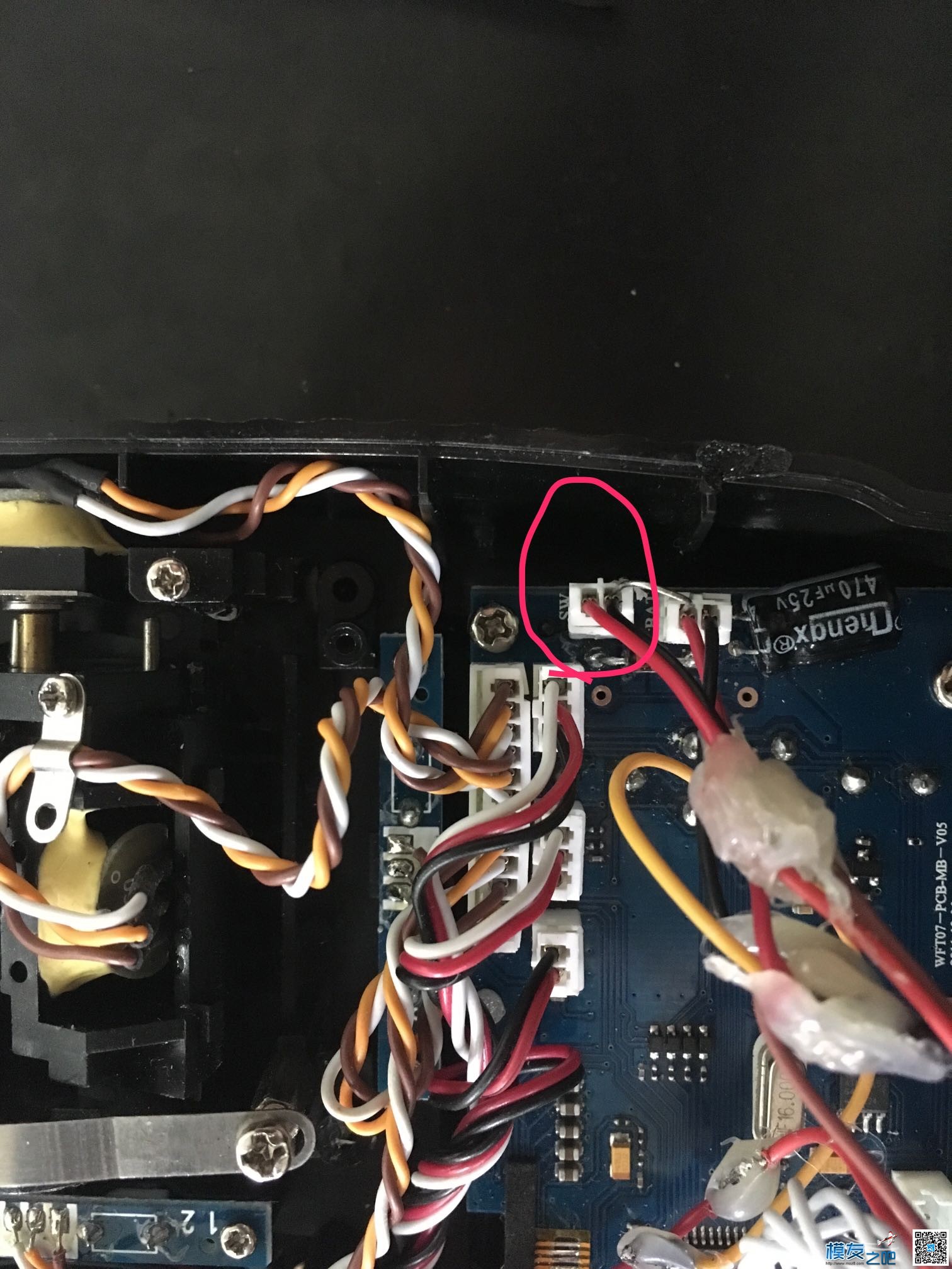

天地飞7遥控接错电池烧了怎么修啊,求大神指导

换一个二极管,再把保险接上
发表于 2017-4-8 14:58:38 | 显示全部楼层
如果你有搞电子维修的朋友,可以拆开看一下一般都有一个保险的,换了就好了

13624810703 发表于 2017-4-8 14:48 天地飞7遥控接错电池烧了怎么修啊,求大神指导 电池,天地飞 作者:HarryLeo 4515
换一个二极管,再把保险接上
天7没有保险丝,我换了一个稳压二极管,还是不行
发表于 2017-4-8 15:12:19 | 显示全部楼层
我可能知道怎么修。红圈部分用线焊起来(背面有针脚)
这2个没烧坏之前是通路
天地飞7遥控接错电池烧了怎么修啊,求大神指导 电池,天地飞 作者:沈淼章 6912

 楼主| 发表于 2017-4-8 16:59:19 | 显示全部楼层
沈淼章 发表于 2017-4-8 15:12 天地飞7遥控接错电池烧了怎么修啊,求大神指导 电池,天地飞 作者:HarryLeo 8225
我上面画红圈的两个脚插上就没有电压,不插就有电压
天地飞7遥控接错电池烧了怎么修啊,求大神指导 电池,天地飞 作者:HarryLeo 5976

发表于 2017-4-8 17:04:54 | 显示全部楼层
修好了?
 楼主| 发表于 2017-4-8 17:07:04 | 显示全部楼层
沈淼章 发表于 2017-4-8 17:04 天地飞7遥控接错电池烧了怎么修啊,求大神指导 电池,天地飞 作者:HarryLeo 3271
修好了?
没有
说明只是二极管坏了,其他没坏,换一个跟原来一样的二极管  详情 回复 发表于 2017-4-8 17:19
发表于 2017-4-8 17:19:46 | 显示全部楼层

 楼主| 发表于 2017-4-8 19:35:29 | 显示全部楼层
沈淼章 发表于 2017-4-8 17:19 天地飞7遥控接错电池烧了怎么修啊,求大神指导 电池,天地飞 作者:HarryLeo 1892
原来型号的是6.8v,我没有就换了一个6.2v的行吗

发表于 2017-4-8 21:14:41 | 显示全部楼层
HarryLeo 发表于 2017-4-8 15:06 天地飞7遥控接错电池烧了怎么修啊,求大神指导 电池,天地飞 作者:13624810703 5554
稳压二极管往右边看有一个细保险丝,我和你问题一样,换完好了
