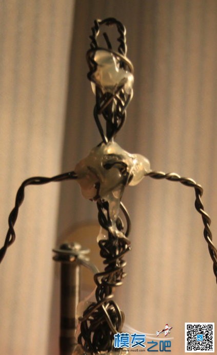

首先制作骨架
人物静态模型手工制作 手工制作,模型 作者:大牛 2408
人物静态模型手工制作 手工制作,模型 作者:大牛 5220

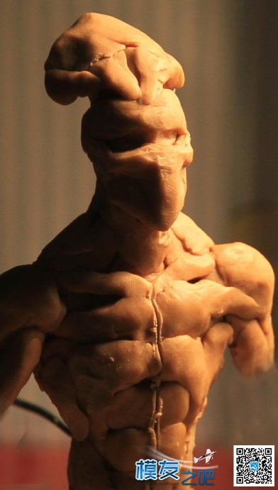

粗雕
人物静态模型手工制作 手工制作,模型 作者:大牛 8119
人物静态模型手工制作 手工制作,模型 作者:大牛 9389

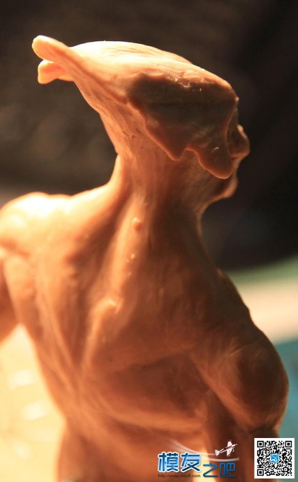

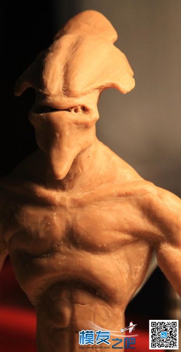

增加细节及底座
人物静态模型手工制作 手工制作,模型 作者:大牛 1115
人物静态模型手工制作 手工制作,模型 作者:大牛 3647

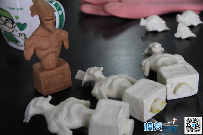

使用硅胶翻模
人物静态模型手工制作 手工制作,模型 作者:大牛 5834
硅胶固化需要五小时左右,最好等12小时后开模
人物静态模型手工制作 手工制作,模型 作者:大牛 2450
制作完成的上下磨具便于量产
人物静态模型手工制作 手工制作,模型 作者:大牛 7427
注入AB树脂成型,五分钟就硬了,很方便
人物静态模型手工制作 手工制作,模型 作者:大牛 8485
另一个兽头
人物静态模型手工制作 手工制作,模型 作者:大牛 3401
翻模后
人物静态模型手工制作 手工制作,模型 作者:大牛 2667
人物静态模型手工制作 手工制作,模型 作者:大牛 6820

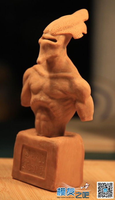

特写
人物静态模型手工制作 手工制作,模型 作者:大牛 9787
