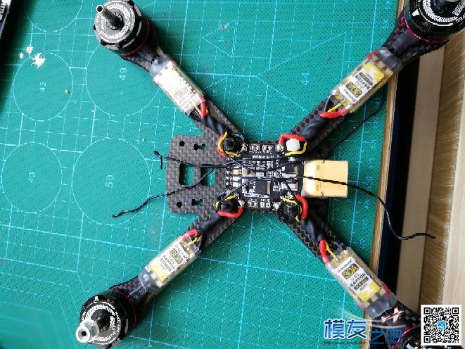

接下来把电调线焊接到分电板上,这块分电板好处是所有电调电源线信号线都可以焊接在飞控上,信号线地线可以去掉,这是焊接好的样子
新机 针壕x1组装  作者:瞳仁3 237

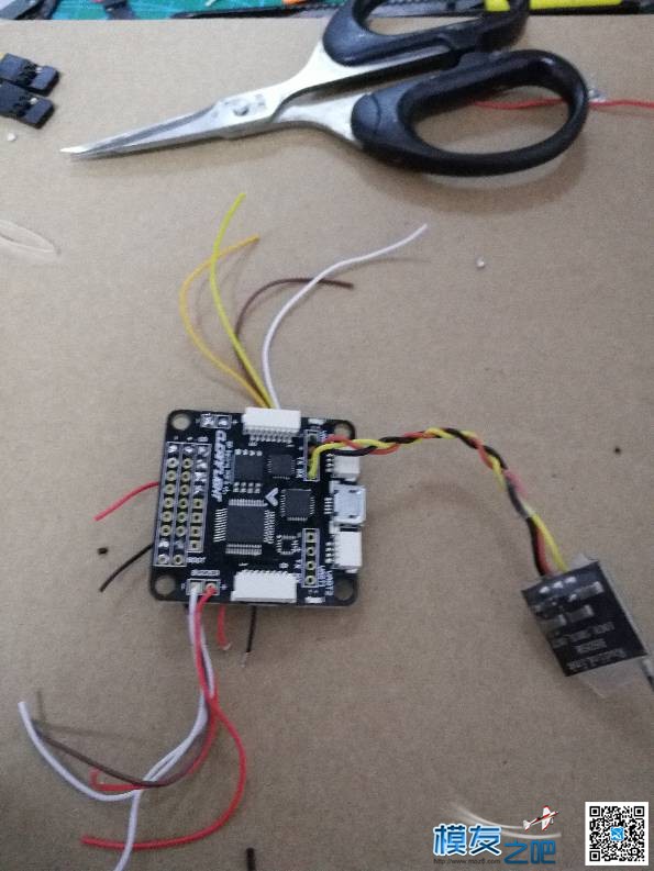

 楼主| 发表于 2017-4-14 08:03:04 | 显示全部楼层
接下来处理飞控焊线,我喜欢一次性把线都焊接到飞控上,有个小建议,线多的地方可以剪一小热缩管束一下
新机 针壕x1组装  作者:瞳仁3 3849

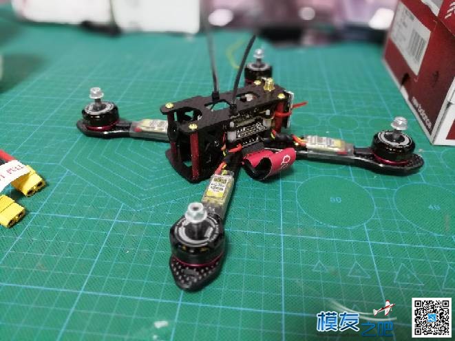

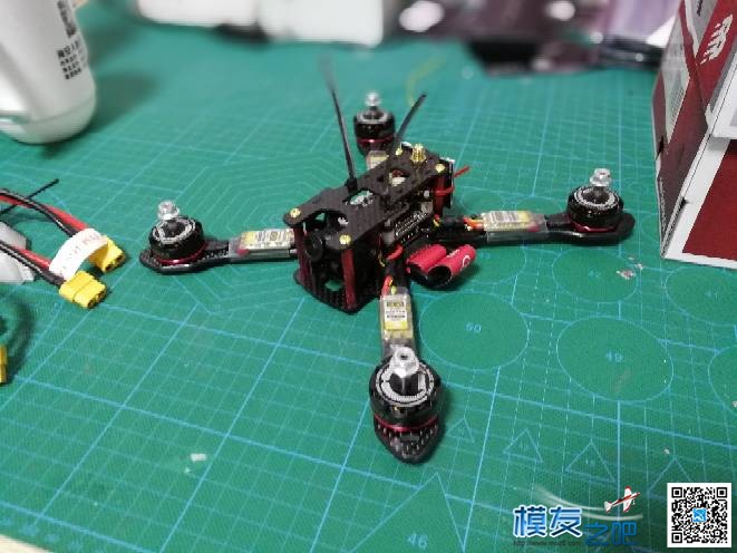

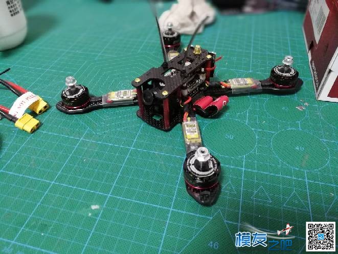

 楼主| 发表于 2017-4-14 08:05:02 | 显示全部楼层
接下来就是简单的装机了就不赘述了,后面buzzleled出线比较多我用热缩管束一下
新机 针壕x1组装  作者:瞳仁3 8381
