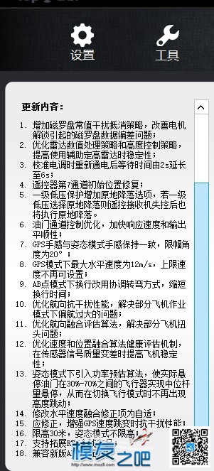

原来升级说明在调參软件的升级页面中。鼠标移动到绿色的升级图标上,左边就显示了升级的功能内容。我粘出来如下图:供大家参考。

 楼主| 发表于 2017-4-29 20:40:41 | 显示全部楼层
感度可以了。升级后好像是稳定些,但是,升级后红灯长闪,低压报警。6S的电压,调參软件却显示12.6V,因而报警,但是软件无法校准,校准到6S后,再重启,又变回12.6。只有把报警电压设置为低于12.6V才能不报警。不知如何处理?还是后悔升级。
 楼主| 发表于 2022-1-26 17:50:18 | 显示全部楼层
原来是拓攻的电源模块问题(是旧版本),寄去换新的就可以了。
