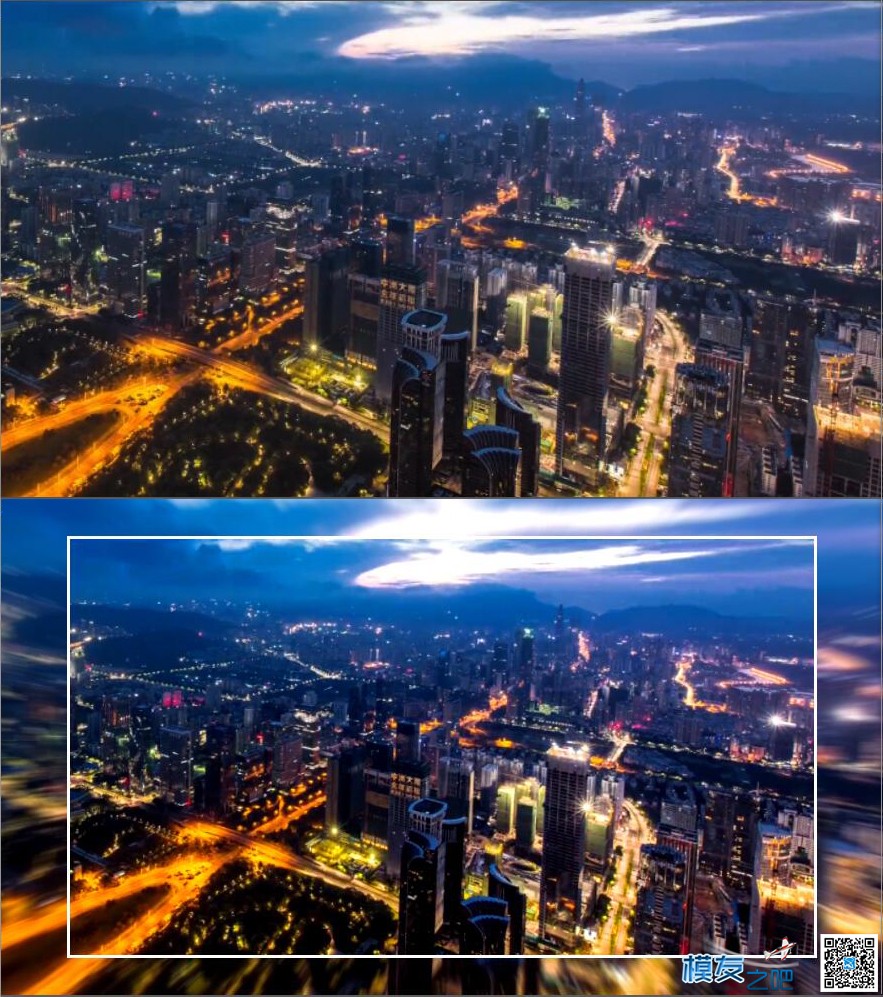

  对于变焦的特效,设定关键帧然后进行缩放就可以实现。而Rufus Blackwell则使用了更高深一些的技巧。他通过后期软件,将画面进行3D建模,而后就能进行缩放调节了。
简单的航拍特效制作 制作 作者:小布 6706
