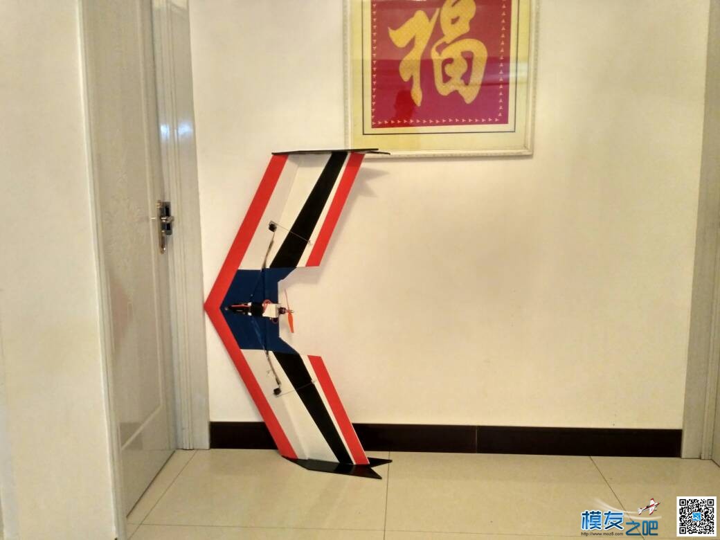

诺,你要的门板
发表于 2017-4-15 20:27:44 | 显示全部楼层 |阅读模式

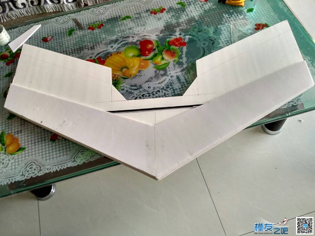

 楼主| 发表于 2017-4-15 20:28:55 | 显示全部楼层

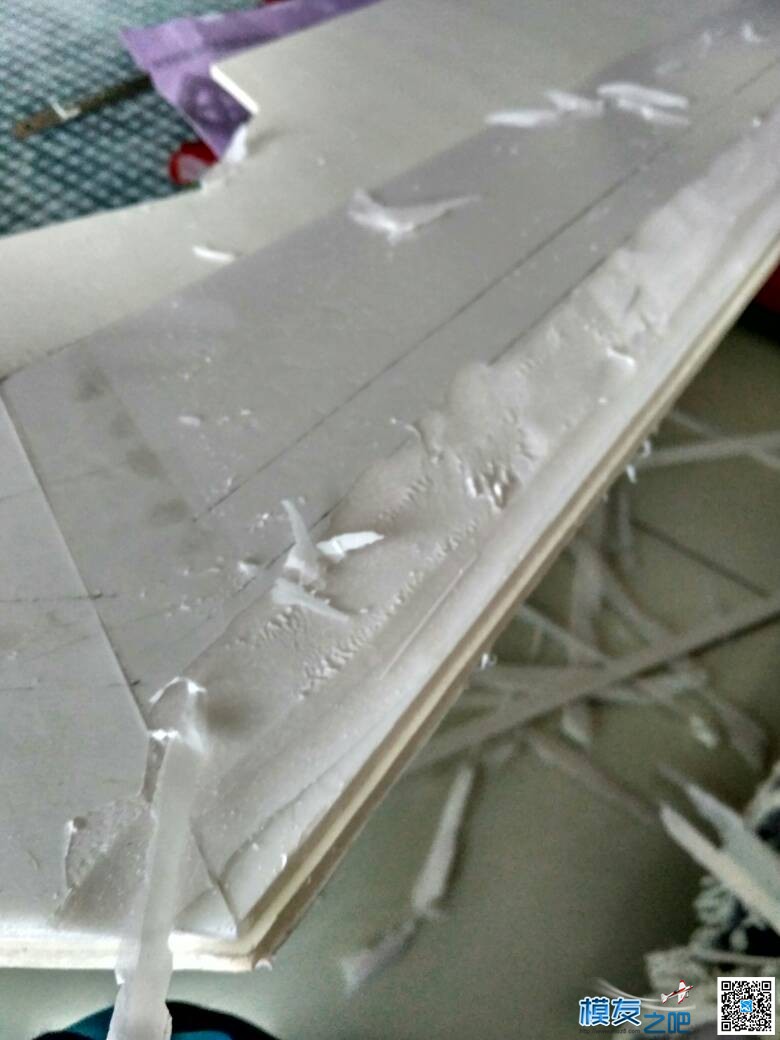

过程,kt板变形计

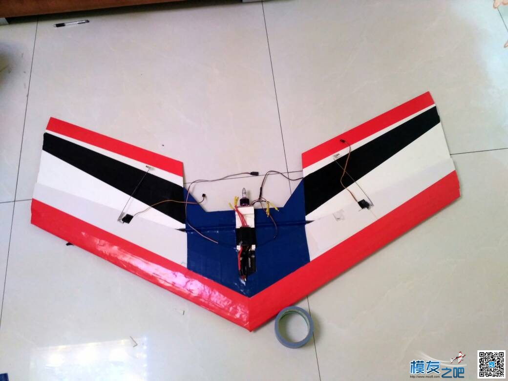

 楼主| 发表于 2017-4-15 20:29:29 | 显示全部楼层

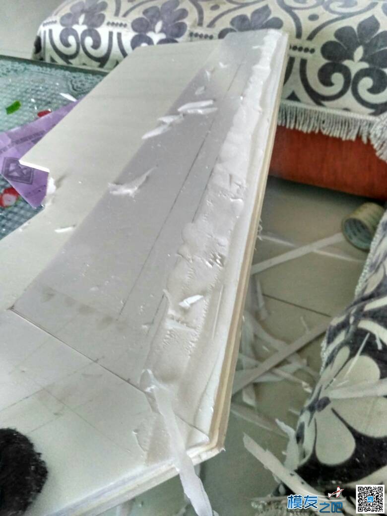

 楼主| 发表于 2017-4-15 20:29:51 | 显示全部楼层

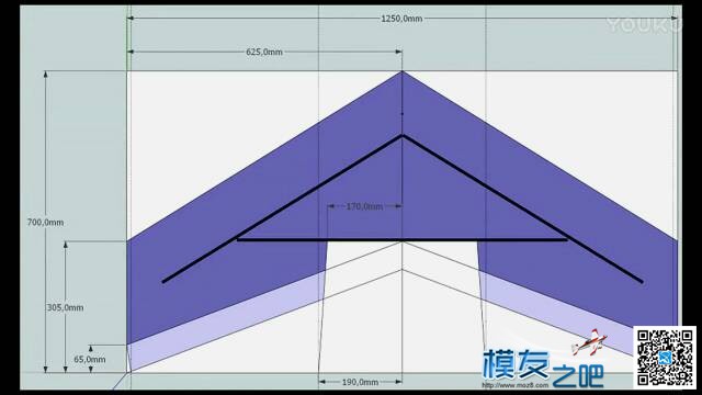

 楼主| 发表于 2017-4-15 20:31:57 | 显示全部楼层

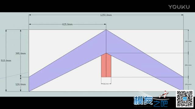

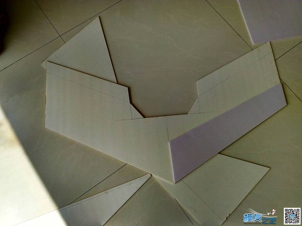

图纸

发表于 2017-4-15 21:11:15 | 显示全部楼层

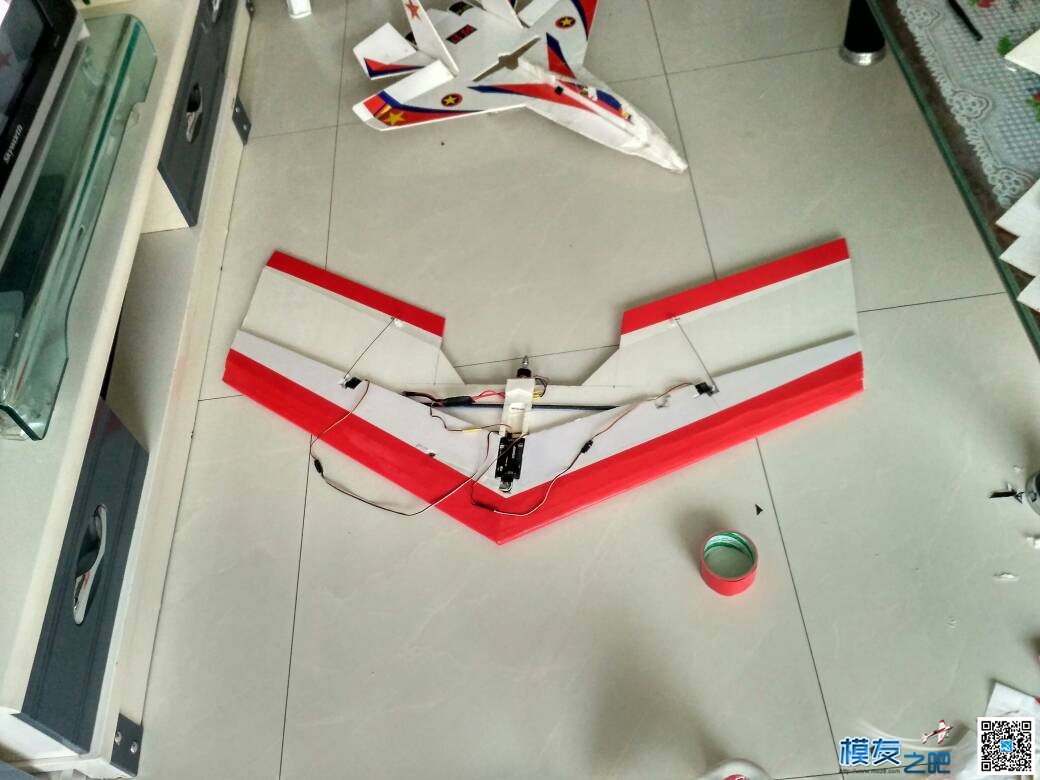

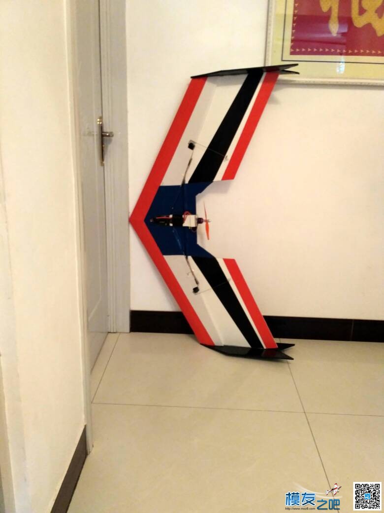

这个用多大动力?
发表于 2017-4-15 21:15:11 | 显示全部楼层
抓螃蟹的猫 发表于 2017-4-15 21:11 诺,你要的门板 一什么门板,亚克力门板,实木门板,衣柜门板,橱柜门板 作者:飞一样的感觉 9946
这个用多大动力?
2216    kv1000左右   3s电池
 楼主| 发表于 2017-4-15 21:23:45 | 显示全部楼层
抓螃蟹的猫 发表于 2017-4-15 21:11 诺,你要的门板 一什么门板,亚克力门板,实木门板,衣柜门板,橱柜门板 作者:狂奔的蜗牛12345 7627
这个用多大动力?
本来用9-10寸桨,无奈我只有2212/1400电机
发表于 2017-4-15 21:29:24 | 显示全部楼层
2212动力差了点!诺,你要的门板 一什么门板,亚克力门板,实木门板,衣柜门板,橱柜门板 作者:抓螃蟹的猫 5297

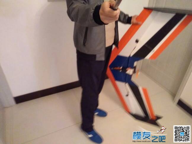

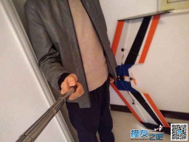

 楼主| 发表于 2017-4-16 22:27:13 | 显示全部楼层
川师鲤鱼 发表于 2017-4-16 11:36 诺,你要的门板 一什么门板,亚克力门板,实木门板,衣柜门板,橱柜门板 作者:狂奔的蜗牛12345 2505
好大啊
1.25米的翼展。fpv好机
