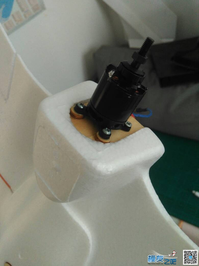

刚组x5,下拉角有点夸张。

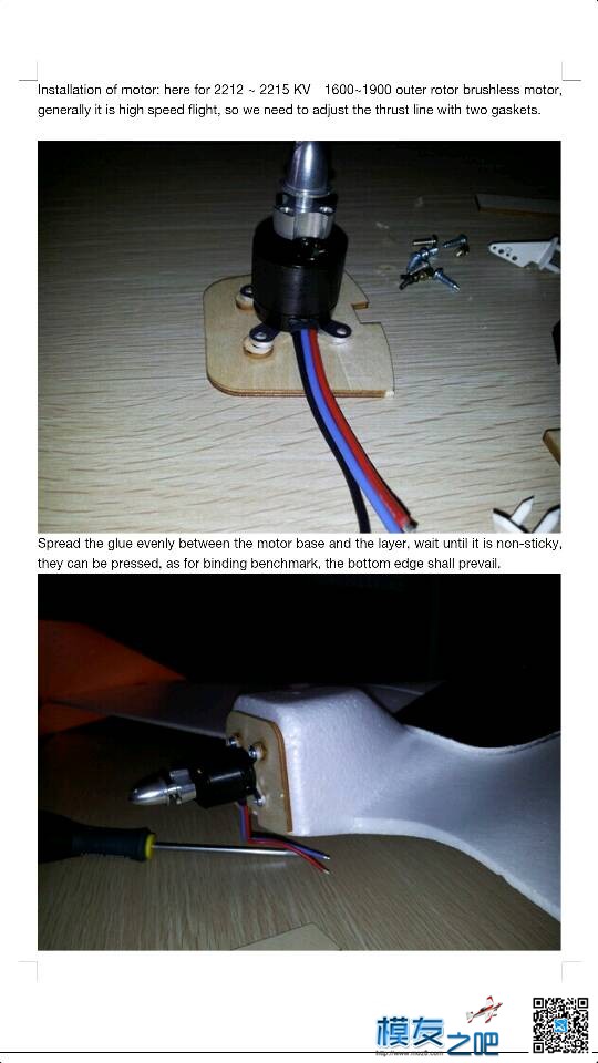

以前飞z84下拉角是有的,不知道这么装机是否正确。
 楼主| 发表于 2017-4-20 09:21:42 | 显示全部楼层
有飞x5的给点儿意见,有的飞友加垫片有的不加,看看哪种好飞。
发表于 2017-4-20 11:00:43 | 显示全部楼层
感觉你这个过了,下拉角过重心线吧
 楼主| 发表于 2017-4-20 12:24:28 | 显示全部楼层
zhangyiyun2014 发表于 2017-4-20 11:00 问一个x5下拉角的问题 宝马x5质量如何,宝马x5耐用吗,11款x5通病,宝马x5质量,宝马x5缺点 作者:御剑飞月 2272
感觉你这个过了,下拉角过重心线吧
我也觉得有点过

说明书让这么装的?
 楼主| 发表于 2017-4-20 14:58:49 | 显示全部楼层
theetboy 发表于 2017-4-20 14:45 问一个x5下拉角的问题 宝马x5质量如何,宝马x5耐用吗,11款x5通病,宝马x5质量,宝马x5缺点 作者:御剑飞月 7153
说明书让这么装的?
对,说明书这么说的。

御剑飞月 发表于 2017-4-20 14:58 问一个x5下拉角的问题 宝马x5质量如何,宝马x5耐用吗,11款x5通病,宝马x5质量,宝马x5缺点 作者:theetboy 716
对,说明书这么说的。
我也看了说要有一个侧向上的推力……
发表于 2017-4-20 16:21:32 | 显示全部楼层
平推就好

发表于 2017-4-21 01:01:00 | 显示全部楼层
其实这个推力线是根据动力来的,飞机装重了以后,动力加大了推力线就要这样垫。说明书都是参考
具体还是要根据飞行情况调整

发表于 2018-10-29 20:44:42 | 显示全部楼层
我是垫下面两颗。飞着也没感觉什么异常,奇怪了
