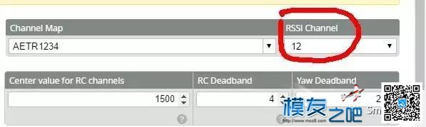

论坛上好多帖子都在回复说使用XSR接收机,只要把RSSI信号通道设置为CH12就可以了。
XSR接收机实现RSSI信号回传 飞控,遥控器,接收机,OSD,SBUS 作者:飞鸟翌 5579
XSR接收机实现RSSI信号回传 飞控,遥控器,接收机,OSD,SBUS 作者:飞鸟翌 3363
像这样……可是这样因为CH12通道没有设置,飞控始终处于1500的默认中位,RSSI信号永远显示50%好伐……不知道那些说设置为CH12就可以显示RSSI的人是怎么做到的……

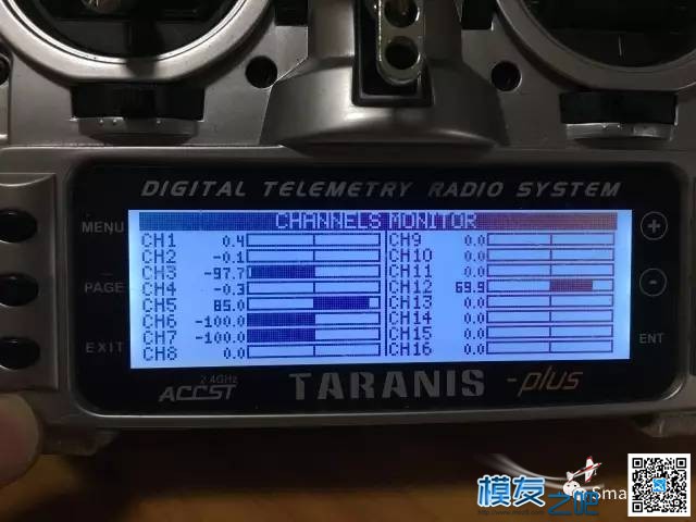

切换到遥控器输出监控页面,可以看到CH5已经输出RSSI信号强度了,当前强度是85%,这个值是实时变化的。

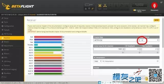

XSR接收机实现RSSI信号回传 飞控,遥控器,接收机,OSD,SBUS 作者:飞鸟翌 3570
然后可以在设置页面,看到现在已经正确的显示了RSSI的信号强度,和遥控器上显示的基本一致哦(主要是遥控器刷新没有BF调参软件来得快)。

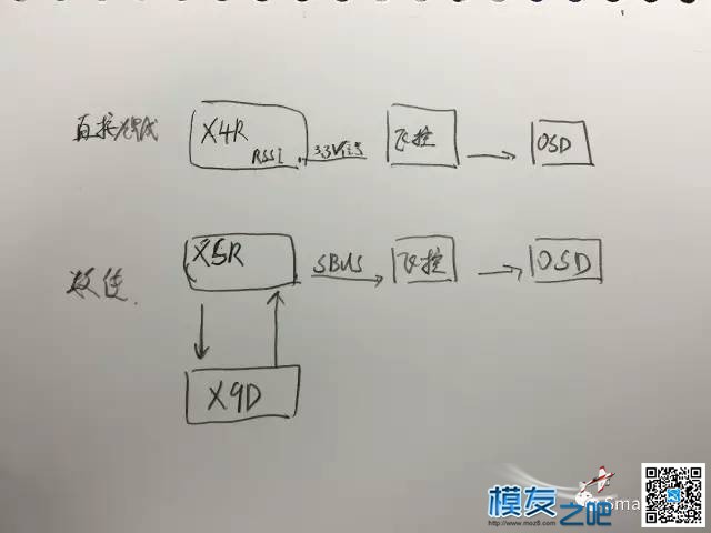

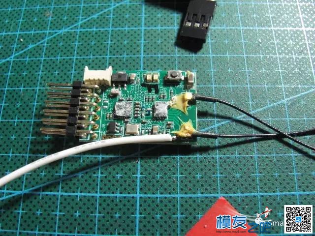

对于X4R接收机来说,你只需要焊接一根RSSI信号线(图中白色)到飞控的RSSI输入即可,当然对于X4R来说,可以用上面的办法来实现RSSI在OSD的显示,少焊接一根线。
因为我的数传线是焊接在飞控上面的,没有减掉线来测试没有数传的情况下这个方法是不是还有效。
不过按照这个方法,不用数传也可以的,因为是通过接收机通道回传信号,数据是接收机通过Sbus给飞控,而不是像数传一样飞控通过Smartport给接收机。
XSR接收机实现RSSI信号回传 飞控,遥控器,接收机,OSD,SBUS 作者:飞鸟翌 8090
如图中所示,X4R接收机焊接信号线的方式和XSR利用数传方式的对比,貌似数传好像啰嗦了一下,到控这里去转发了一下信号强度,可能这个就是导致延迟的原因,不过好在这点延迟不影响功能。
