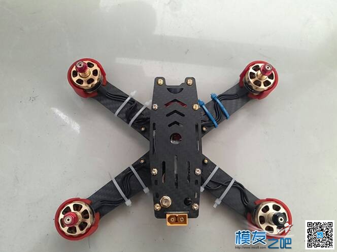

真不容易啊,折腾两个月了,终于找到一个比较合理的配置了(210+黑蚁飞塔F4+STP星动力2205),飞起来感觉还可以,还算挺稳的,就暂时不打算升级了,这台就当备用机了,下次再攒一个专门比赛的,感谢群里的大神了。感觉飞机有点沉了,不加电池370克,这和重量是正常的吗?

你的也是2200电池???差不多   我的也是比你还重点具体忘记了
 楼主| 发表于 2017-4-28 08:15:42 | 显示全部楼层
翼展雄鹰 发表于 2017-4-28 08:11 小白第一台穿越机装机结束 穿越机,电池,小白装机教程 作者:艾泽拉斯之龙 5056
北穿100C,1500毫安的,等过几天买两个1300的

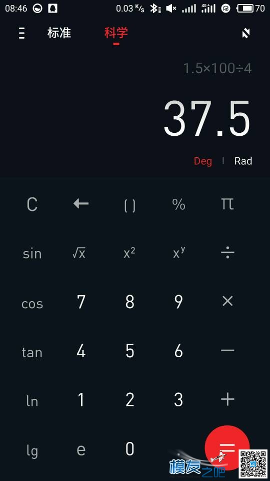

100C在暴力电机的眼里都不够用啊,1500毫安单个电机放电才37.5A,1300毫安的更低了,才32.5A

好吧 是够暴力  我认知里边的比较温柔 我最大用12a电调  正常飞行四个电机也不会超20a

我也不太习惯暴力飞行,不过防患于未然,总有需要高油门的时候,电池一次买个好的,以后省心了。

电池大了些

50C放电才27A,而且我觉得这个电池太大了,都挡住摄像头了,我下个电池要换成1300的

没保护好,电池太大了,换一个小的电池前头再粘一个泡沫,绝对耐炸
发表于 2017-4-28 11:46:22 | 显示全部楼层
扎带是败笔,图传天线赶紧换蘑菇,一飞高就完蛋了,小白初飞配置不要这么好,炸了丢了很心疼
