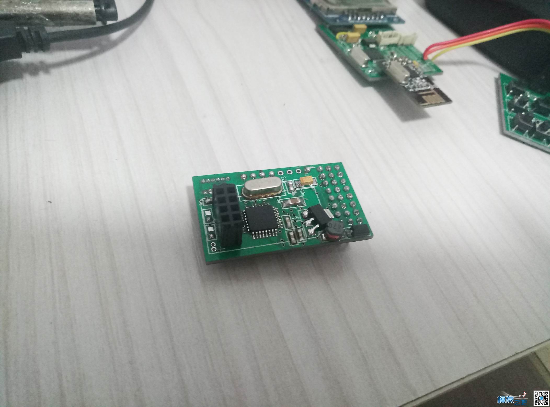

今晚下班爽飞APM,300收了个没电池没控没云台的追云无人机,正好装我的杀手控上去,接收机用的4块钱的便宜NRF, 连续爽玩20分钟不失控,之前的几分钟偶尔断线bug已经完全修复,稳定性我现在超有信心不比商业控差了。飞行高度12米的话,距离200米,高度80的话,到300米。距离测试不骗人,也不是肉眼目测,全部数据都是数传回来在地面站读取。
新出的发射核心板请欣赏
杀手控,ARDUINO遥控器, 附详细固件及制作使用说明  作者:leonfs 1805
新的接受板,不断经过经验改进,增加了5V电压的PI滤波,通道信号增加100欧隔离,入地端增加二极管防止反插。都是实验证明应对各种干扰特别是有刷电机的电花干扰,大扭力电机干扰等有明显效果的措施。
杀手控,ARDUINO遥控器, 附详细固件及制作使用说明  作者:leonfs 2974
