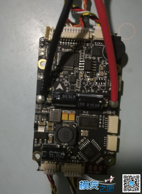

这个飞控需要连接一个S.BUS通道可是我的接收机上没有。我就试着改成PWM可是点了之后卡那了然后我把软件股按比例,就再也连接不上CF那个软件了

是集成了电调的吗?这么粗的电源线
没有电调,是电路板和飞控集成的
 楼主| 发表于 2017-6-8 10:36:49 | 显示全部楼层
lydver 发表于 2017-4-29 22:57 求助泡泡老师这个飞控怎么连接上电脑啊? 电脑 作者:夏宁123 6477
什么飞控,F4?
F3

这什么飞控,,没见过。
这个是全球鹰X3PRO 穿越机里的,在网上都搜不到
 楼主| 发表于 2017-4-29 23:27:02 | 显示全部楼层
lydver 发表于 2017-4-29 22:57 求助泡泡老师这个飞控怎么连接上电脑啊? 电脑 作者:夏宁123 8258
什么飞控,F4?
淘宝卖家说的是F3 飞控,可是不知道固件是什么

发表于 2017-4-30 07:39:48 | 显示全部楼层
集成osd 看到了max7456
 楼主| 发表于 2017-4-30 08:03:50 | 显示全部楼层
mym_123 发表于 2017-4-30 07:39
集成osd 看到了max7456
那这个现在飞控失去了通信该怎么办呢

发表于 2017-4-30 11:33:47 | 显示全部楼层
找到boot口,短接重刷固件
发表于 2017-4-30 11:38:04 | 显示全部楼层
你是不是把所以通信口都用了,飞控调参软件说至少要留一个用来与电脑通信,如果你把所有串口都用了只有重新刷固件了。
发表于 2017-4-30 12:41:52 | 显示全部楼层
夏宁123 发表于 2017-4-30 10:23 求助泡泡老师这个飞控怎么连接上电脑啊? 电脑 作者:gaware 1312
现在连接不了软件了  我怀疑是里边的固件没了,
如果你只是改了接收机制式,应该不会出现联机不上问题
