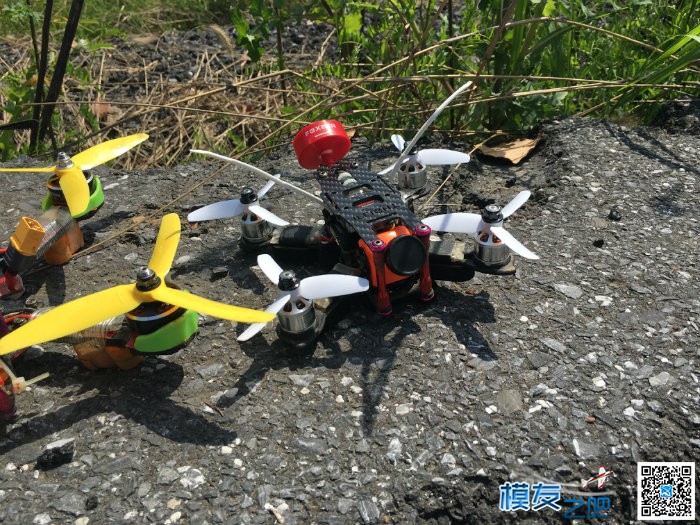

电机温度过高
 楼主| 发表于 2017-5-3 09:04:24 | 显示全部楼层
jcofee 发表于 2017-5-3 08:34 电机温度过高  作者:niyiliang 1298
和4000kv配桨问题,pid影响也没那么厉害,我的130用850mah  4s起飞和楼主差不多,随便推油飞没烫的那么厉害 ...
好的,回头换桨试试看。

很巧,我跟楼主一样,也用的是emax1306 4000kv,也用了飞塔,不过我用的是f1。问题同 ...
架子是否影响电机发热不好说,但桨用的不合适导致电机发热是有可能的!我的150机用分体电调,也是1306电机,上3030直桨,电机尖叫发热,换3045三叶桨(也是这种平头的),声音好听不发热。

我还在用1408 Kv3600的电机,输出功率比1306高出一截,使用3030三叶桨,四个电机满功率输出达到了45A电流……好夸张的。
感觉桨的匹配也不是很好,我D值调到5,够低了吧,飞一圈下来先不管抖不抖,电机还是有点烫的。

F1飞控……还要看看你用的什么版本固件,但是固件再好,F1的性能也就那样了,looptime撑死极限是1k,输出给电调的PWM信号频率也很低,飞机响应啥的,能感觉出迟钝。

建议首先换机架,这架子重而且不耐撞。4000KV的电机你可以试试30303桨。
也有可能是软件问题,用黑匣子功能 ...

总结一下,电机发烫,跟PID,桨叶,机架等有关
