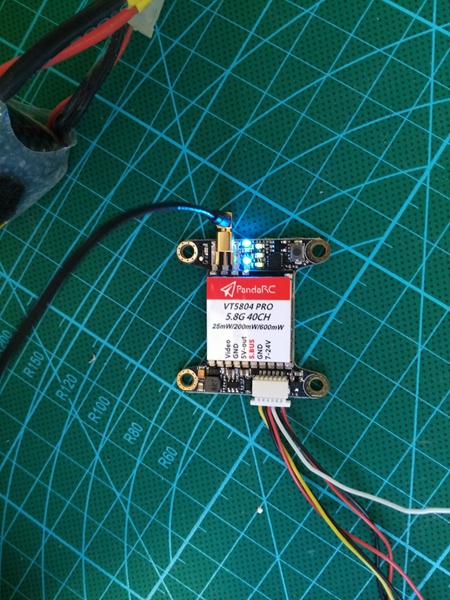

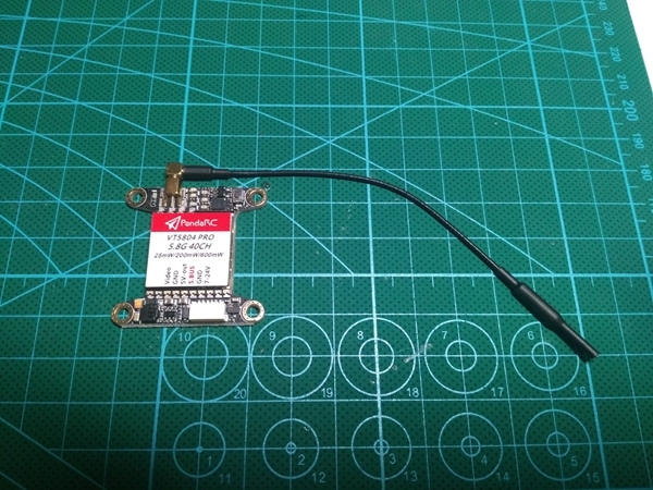

玩航模一年多了,从开始的四轴航拍,到现在主玩的穿越机,
加上偶尔玩玩1:10电车,离老鸟还差得远,但也不算是小白司机了。
前前后后用过十几个图传,肥鲨、创X科、奥姆威...有欢笑也有哭泣啊...
有幸在PandaRC VT5804 PRO图传上市后得到了一个优惠价测试机会,
俺们这近几天风太大,五六级是最小的风力,还经常漫天黄沙,暂时
没办法飞穿越机测试,就在室内拉距测试下和室外1:10电越车载测试。 按惯例,先上标准照片(来自官网)。

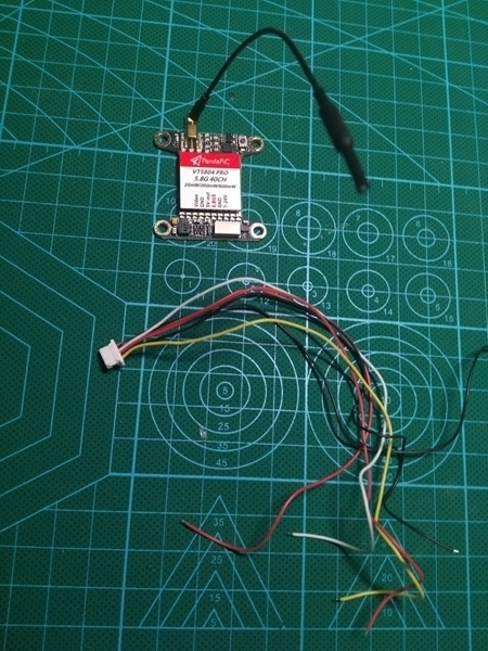

全家福  为嘛只有一根6P线?看第一图去。

Pandarc VT58 系列图传为5.8G ISM频段模拟图传,具有输出功率稳定、
传输距离远、电源滤波强,能保证图像在最大油门下无雪花、无横纹等
特点。不仅于此,Pandarc VT58系列图传还具备S.BUS远程频点控制、
开机瞬间不干扰同伴,以及支持8人以上同时飞行。
亮点:
  • S.BUS远程频点控制:图传接入S.BUS信号后,通过遥控器第六通
  • 控制当前组频点CH1-CH8循环(遥控器第六通道设置两段开关,行程保持最大);

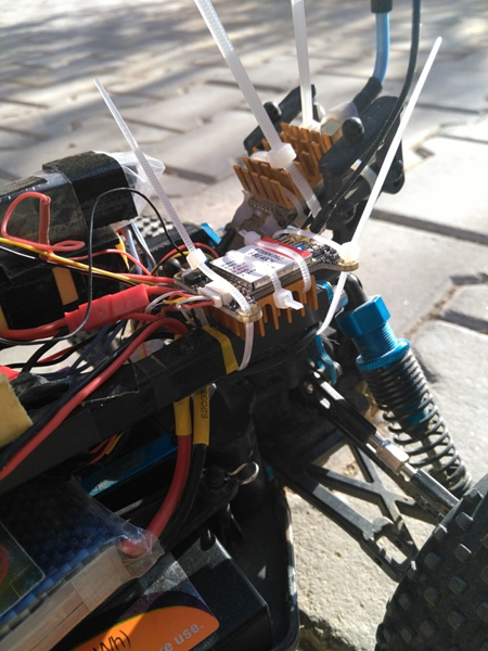

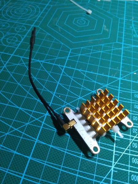

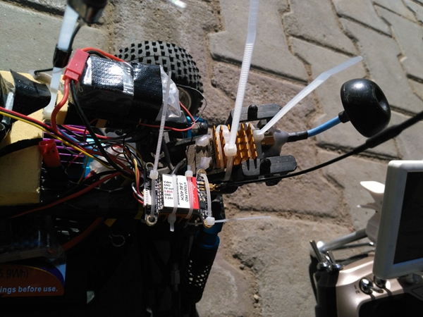

加了散热片的重量,确实不适合小轴距的穿越机。
关于熊猫不得不说的二三事--PandaRC VT5804 PRO图传 穿越机,图传,遥控器,航拍,四轴 作者:多吉 5017

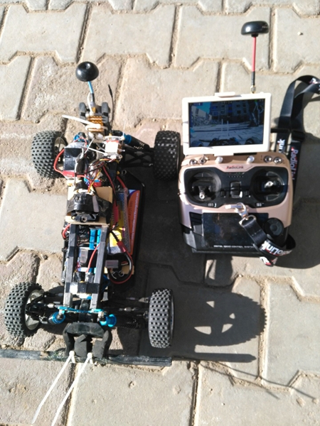

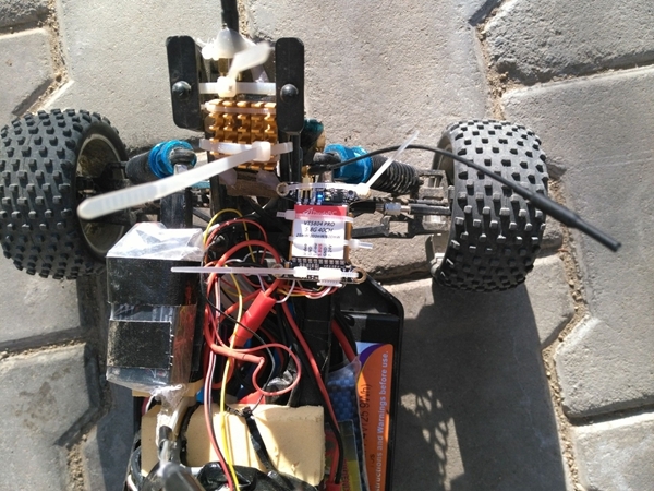

虽然是车载地面拉距测试,但也要力求结果准确,和奥姆威200mw(金色散热片下面的)
图传同车安装,分别单独通电,在小区内(范围约200米方圆,WIFI众多,树木众多)
在各种距离上,根据小飞手接收的信号强度和图像质量来测试。
关于熊猫不得不说的二三事--PandaRC VT5804 PRO图传 穿越机,图传,遥控器,航拍,四轴 作者:多吉 8857
奥姆威图传用的是台湾华耀蘑菇天线,5804 PRO用的是原带鞭状天线。
关于熊猫不得不说的二三事--PandaRC VT5804 PRO图传 穿越机,图传,遥控器,航拍,四轴 作者:多吉 7439
关于熊猫不得不说的二三事--PandaRC VT5804 PRO图传 穿越机,图传,遥控器,航拍,四轴 作者:多吉 4718
关于熊猫不得不说的二三事--PandaRC VT5804 PRO图传 穿越机,图传,遥控器,航拍,四轴 作者:多吉 8537
关于熊猫不得不说的二三事--PandaRC VT5804 PRO图传 穿越机,图传,遥控器,航拍,四轴 作者:多吉 3368
因是一个人测试,就没拍视频和比对照片。
(主要是拍了小飞手照片也无法确认哪张是哪个图传的)
大概跑了三块电,约两个小时,最远距离约240米,在干扰太大
的小区内、有树木(物业房屋)遮挡的地面这个距离已经到了遥控器的极限,5804 PRO调成和奥姆威一样的200mw功率,180米
距离两个图传都有图像回传(不清晰,无雪花,有闪烁,还能辨认)。
效果基本一致,奥姆威图传因为用蘑菇天线的原因,图像更稳定些。
再把5804 PRO调到600mw,距离240米图像闪的已很模糊,遥控器
RSSI也开始报警,拉距测试就以这个距离结束。
因风大无法装在穿越机上空中拉距测试,PANDARC 5804 PRO图传
先期就以地面测试为主,等过阵子风小些,再上机测试。

和其它同功率图传一样,使用时间长点发热不小,俺放在车上测试,
可以附带个散热片,放穿越机上就算了。

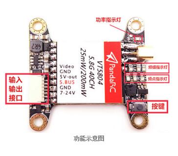

蓝绿指示灯 根据排列不同,可以分辨出图传功率和发射频率。
关于熊猫不得不说的二三事--PandaRC VT5804 PRO图传 穿越机,图传,遥控器,航拍,四轴 作者:多吉 3331
简洁的6P插头,可以2-6S电池电压输入,5V输出适合大部分摄像头。

产品特性及参数
关于熊猫不得不说的二三事--PandaRC VT5804 PRO图传 穿越机,图传,遥控器,航拍,四轴 作者:多吉 716

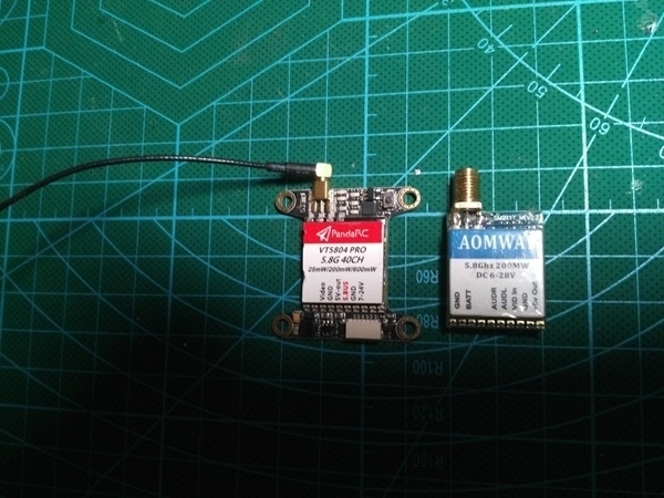

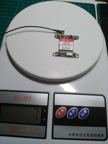

 楼主| 发表于 2017-5-6 22:11:20 | 显示全部楼层
和俺现在穿越机主用的奥姆威200mw比比个,貌似瘦点。
关于熊猫不得不说的二三事--PandaRC VT5804 PRO图传 穿越机,图传,遥控器,航拍,四轴 作者:多吉 5892
戴上原配天线称重看看 还是比较苗条的
关于熊猫不得不说的二三事--PandaRC VT5804 PRO图传 穿越机,图传,遥控器,航拍,四轴 作者:多吉 9367
不带天线的奥姆威重量也是这样,加上蘑菇或者棒子的重量就不公布了。
