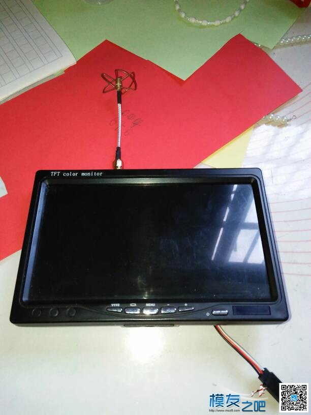

昨天飞完RC832坏了,修好后看到魔友改装的帖子,把它直接放屏幕里比较方便。

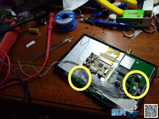

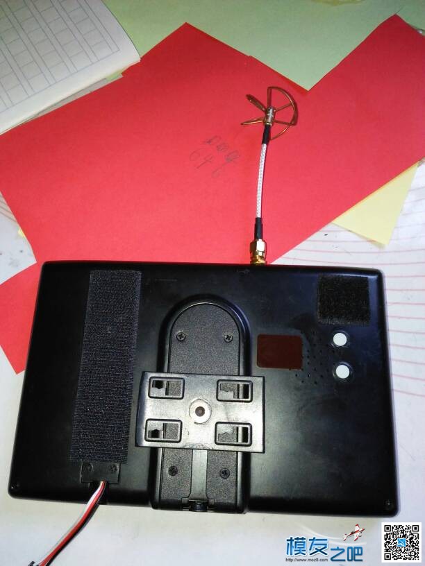

 楼主| 发表于 2017-5-7 09:53:21 | 显示全部楼层
把两个按钮改到屏幕下方的+-,改的时候要把按钮背后的两个电阻拆掉,不过这样改按钮就不能控制屏幕了,但是这些按钮基本用不上,也就没什么关系了

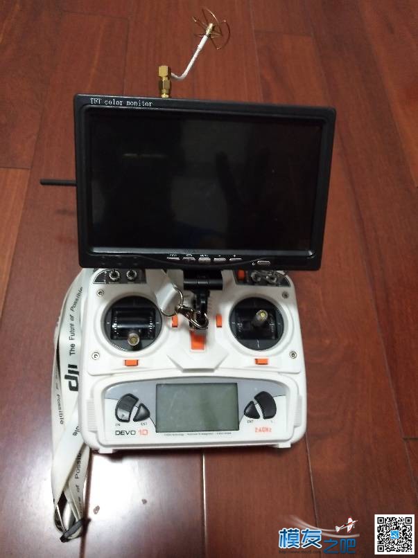

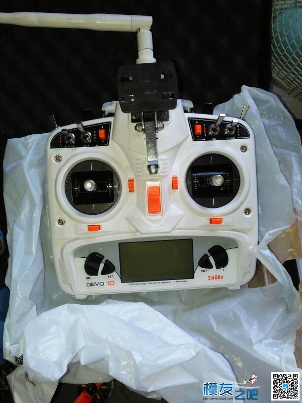

发表于 2017-5-9 06:41:54 | 显示全部楼层
什么鬼 发表于 2017-5-7 16:58 改一体屏 昨天,坏了,修好,看到,魔友 作者:带着梦想起飞 9814
我也是,可惜没钱
我觉得这个够用了,才一直没买的。我是这样改的。
