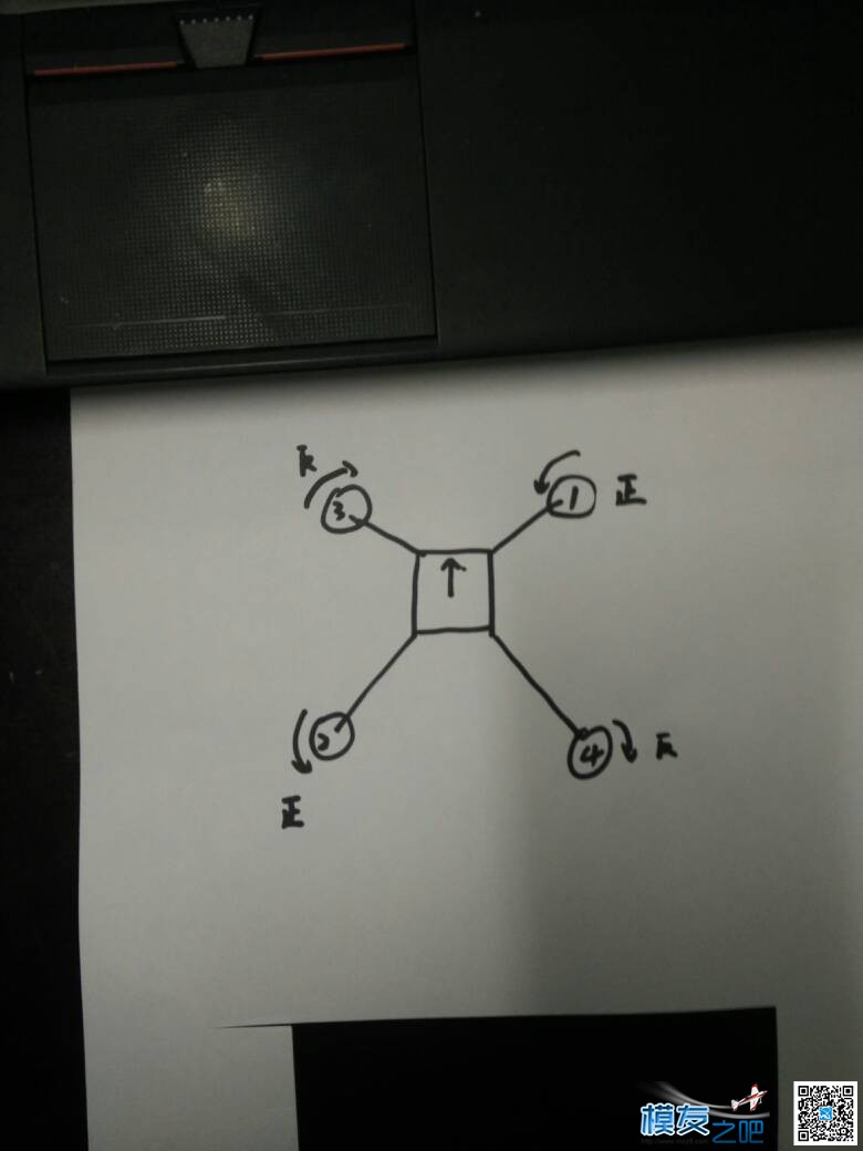

飞机飞起来旋转是怎么回事

老晋 发表于 2017-5-7 13:01 飞机飞起来旋转是怎么回事  作者:小星星 1200
1.遥控器看一下方向通道是不是有微调
2.罗盘重新校准,GPS指向和机头要尽量一致
1,2已经检查过,没问题,现在怎么校准电机安装是否水平啊?
 楼主| 发表于 2017-5-8 09:45:24 | 显示全部楼层
jkd_405 发表于 2017-5-7 15:57 飞机飞起来旋转是怎么回事  作者:小星星 2707
一般自旋的原因最常见就是桨和电机同时反了,就是两个正桨装成了反桨,两个反桨装成了正桨,同时电机方向也 ...
我把他换过来就直接朝上吹风了,所以桨应该是对的吧
飞机飞起来旋转是怎么回事  作者:小星星 8312
飞机飞起来旋转是怎么回事  作者:小星星 5361
 楼主| 发表于 2017-5-8 09:46:08 | 显示全部楼层
小星星 发表于 2017-5-7 17:09 飞机飞起来旋转是怎么回事  作者:小星星 977
都朝下吹风,对吗?
这样对吗?可是这样是朝上吹风的。
飞机飞起来旋转是怎么回事  作者:小星星 5495
飞机飞起来旋转是怎么回事  作者:小星星 3997
发表于 2017-5-8 09:54:01 | 显示全部楼层
都朝下吹风,对吗?
确实是风向下吹,但是前提是你的桨和电机转线要对
 楼主| 发表于 2017-5-8 09:56:31 | 显示全部楼层
13624810703 发表于 2017-5-8 09:54 飞机飞起来旋转是怎么回事  作者:小星星 9637
应该是什么网的?
发表于 2017-5-8 10:18:29 | 显示全部楼层
小星星 发表于 2017-5-8 09:56
应该是什么网的?
什么网?机头电机向内转。机尾电机向外转,而且桨的厚边要迎风
发表于 2017-5-8 17:29:57 | 显示全部楼层
现在这样是对的,如果风朝上吹,就把朝上吹的电机和电调之间任意两根线交叉就OK了
 楼主| 发表于 2017-5-8 17:38:46 | 显示全部楼层
jkd_405 发表于 2017-5-8 17:29 飞机飞起来旋转是怎么回事  作者:小星星 5027
现在这样是对的,如果风朝上吹,就把朝上吹的电机和电调之间任意两根线交叉就OK了 ...
嗯,问题估计就出在这最基本的问题上
