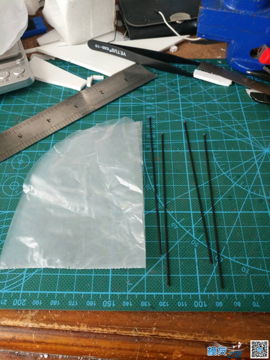

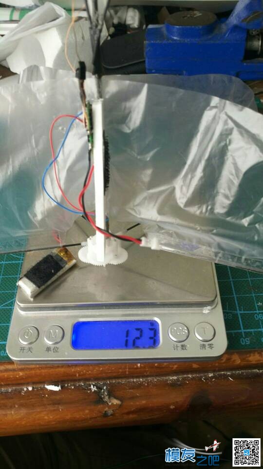

最近不太敢飞大飞机了正好做个扑翼机逗孩子。
配置:玩具4通红外线遥控,红外线距离太短车库飞勉强够用,等高频头有货买2。4的这样限制小些
动力:极品615空心杯电机,扑翼减速组
电池:100毫安电池
材料:超市口袋1个,1毫米碳棒若干,魔术板1快,502胶水
说句真心话,扑翼机不了解的人确实难,我前前后后做了不下5架,翅膀做了不下20对,各种材料,真心头痛,建议各位玩玩买成品,淘宝上一堆各种各样的,前面就有人买过遥控蜻蜓来改,效果还不错。
这架是目前最成功的半油门平飞,由于第一次蒙黑丝很多地方不足,下次就有经验了现在上图
