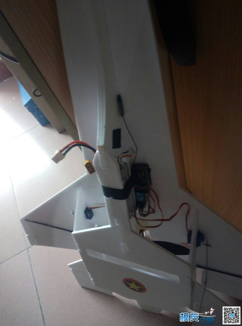

之前玩四轴的,看人家飞固定翼很溜。就搞了一台苏27kt板玩玩。经过大半的组装准备去飞时,就是飞不起来。油门满了都没有带不起自身的重量,确认桨都没装错的(调试都正常的)。乐迪9控,2200,30c电池 30a电调  1400kv电机

发表于 2017-5-13 15:20:26 | 显示全部楼层
机子多重?

发表于 2017-5-13 15:53:35 | 显示全部楼层
电机是不是有点小
发表于 2017-5-13 15:54:15 | 显示全部楼层
确定将没装反。有字的一面朝前。再确认一下油门行程。

发表于 2017-5-13 16:13:21 | 显示全部楼层
1400kv是不是有点儿低了
发表于 2017-5-13 16:32:18 | 显示全部楼层
电机看起来想2212?太重了吧,而且1047桨反扭很大不适合这类机,这类机一般是高kv小桨
发表于 2017-5-13 17:32:21 | 显示全部楼层
7寸或者8寸桨就行,kv再高点

 楼主| 发表于 2017-5-13 17:54:45 | 显示全部楼层
天天见源 发表于 2017-5-13 16:32 刚做好准备飞的,可怎么都飞不起 固定翼,电池,电调,电机,乐迪 作者:13924381825 7200
是2212的,这机店主们都这样用8060桨

没东西称
别人这配置都能飞的话那肯定是你自己的问题,详细描述下你的飞不起来是怎么个状况?有没有练过模拟器?
装了平衡仪的,用手竖起来80°然后油门满。放手飞机就是不起来。可能动力不够吧
