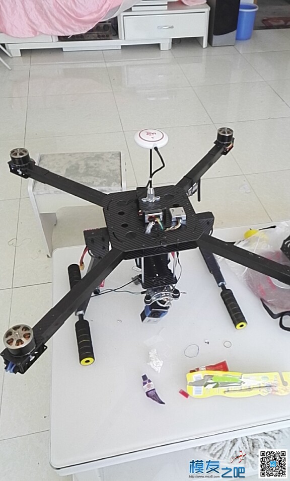

四轴
四轴飞行抖动求助 电池,云台,飞控,电调,电机 作者:hfy123hfy 5178
这是现在整机图,机器配置:机架自制22碳纤方管横折机架,轴距743,中心板2mm厚碳纤板,极翼V2飞控,疯狂3515电机,KV400,好盈铂金30A电调,6S  8000电池,含云台和SJ5000,起飞重量3.3KG。    现在飞行时的问题:悬停非常稳,在飞行时就开始像感度高了一样抖动,不论哪个方向都一样,电机能听到抽的声音,下面是以前用老油条机架试飞时的视频,现在换机架了和这一样的现象,哪位老师帮忙看看是什么原因。

感度调低还是一样
 楼主| 发表于 2017-5-14 11:29:49 | 显示全部楼层
ezk 发表于 2017-5-14 11:24
减小P或者加大D
商品飞控,调 不了PID,只能调感度,从高调到低都试过了,差不多一样

飞行时电机的声音,找不到原因了

霄瀚 发表于 2017-5-15 17:16
能否调节pid参数?听说这样就可以了。
只能调感度,不能调PID

果冻吗
发表于 2017-5-14 11:24:48 | 显示全部楼层
减小P或者加大D

发表于 2017-5-14 17:59:05 | 显示全部楼层
校准一下电调,有可能就好了,我的APM飞控,只是建议,楼主试试
