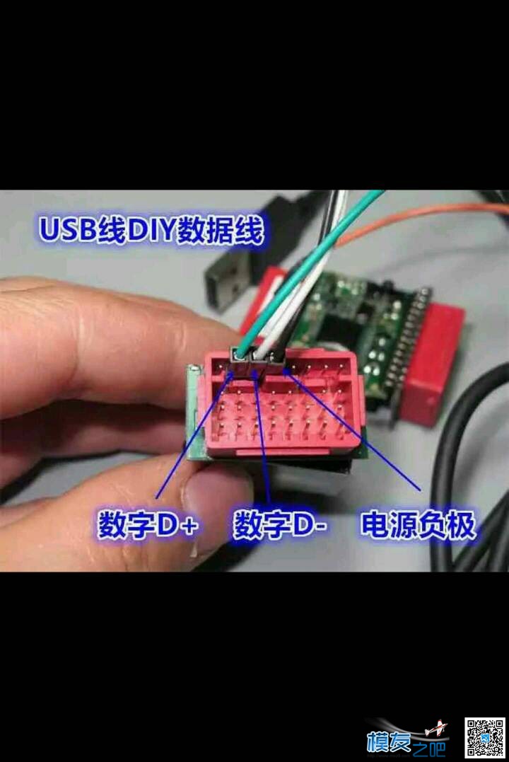

上传图片,我自己就是这么用的 naza v和naza lite可以不用pmu电源  作者:awen3333 1695
naza v和naza lite可以不用pmu电源  作者:awen3333 2293

发表于 2017-6-13 12:39:19 | 显示全部楼层
楼主图片哪个是v,哪个是lite
发表于 2017-6-14 08:42:43 | 显示全部楼层
没问题,5v供电就行了
发表于 2017-6-21 10:43:36 | 显示全部楼层
正极在黑线右边
naza v和naza lite可以不用pmu电源  作者:軙bill 6476
发表于 2017-6-21 11:14:23 | 显示全部楼层
似乎不行,楼主威武,强烈支持……
发表于 2017-6-29 06:34:26 | 显示全部楼层
用上了吗?效果怎样?
发表于 2017-6-30 13:46:22 | 显示全部楼层
这是50元的NAZA,我也在用,我就用电调给出的5V给这飞控供电,可以飞。

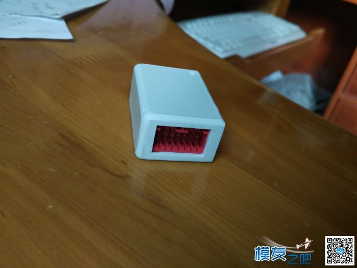

这款飞控没有外壳,我自己做了个外壳
naza v和naza lite可以不用pmu电源  作者:xxdcq 6040
naza v和naza lite可以不用pmu电源  作者:xxdcq 6175

发表于 2017-7-21 11:18:14 | 显示全部楼层
可以不用pmu,直接5v供电,但是一定要接出调参的通信口。
