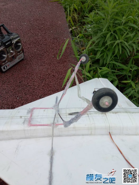

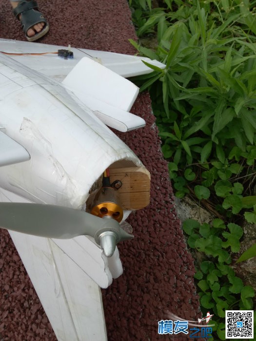

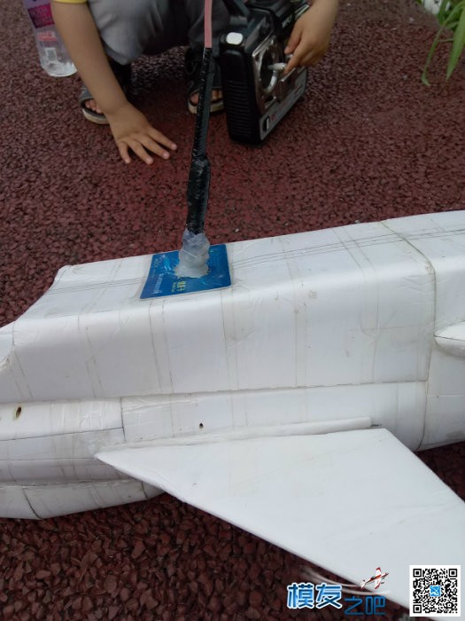

我的800翼展尾推歼十飞不起来

推力比是不是推力等于飞机重量就是推力比1,这个不是很懂
小型三角翼推重比最好超过1,好飞很多,尤其是kv值比较低的,kv值高的保持推力的能力要强,推重比可以小一些,但是要多给一些水平加速的时间

推力和推重比是什么关系。推力知道是电机和桨形成的力,推重比就不知道了,是不是推力比飞机的重量高,就超过1,飞机的重量等于电机的推力就是推重比1?

发表于 2017-5-19 22:42:06 | 显示全部楼层
升降舵是向上翘的,不是向下。向上是起飞
这动力飞这个完全够

重心,,不对,

嗯,是起落架的问题。今天试飞了,也炸鸡了,起飞后飞机左偏,一紧张就把油门收了打右翻滚舵,我的飞机没泰迪厉害,干不过地,不知道是横风的问题还是舵面没校好,或者是扭矩力大,总之问题多多,还的去炸炸才知道,明天出远门了,以后回来换小桨配高KV电机
 楼主| 发表于 2017-5-20 22:19:24 | 显示全部楼层
起落架太靠后了,还有前轮起落架太低,现在飞机能飞了,今天炸鸡了

飞机能飞了,也炸鸡了,滑跑起飞到炸鸡,不到6/7秒,尼玛走了半小时的路就让我玩6/7秒,心里郁闷的憋血
