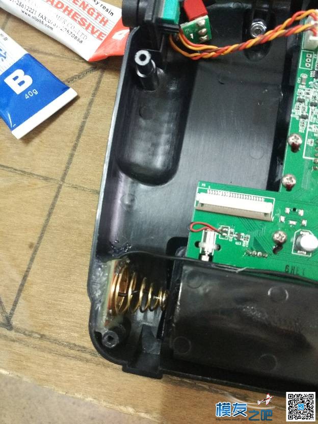

网上买的成品控电太垃圾,原装的不经用,特别是用433的时候,随即有了改的想法,本来想用18650来着,可是18650也不好放,发现26650的体积和电池仓的大小差不多,就是两节需要挖电池仓,于是先买了电池回来笔画下,感觉可行,就开挖。以下是改过的照片

正极用了买了覆铜板,磨一下边正好可以插进原来的槽内,焊线连接主板上的电池正,负极覆铜板加弹簧焊线连接主板负,热熔胶加树脂固定,电池仓负极挖了电池不好放,又把电池仓底部打火机烤了烤下压一部分,我只有打火机,最好用热风枪那样更好整形。

我的原装感觉很差,装433就更不行了,所以就改了x9d plus改控5500mah控电 电池,x9d plus通道,x9d plus,差不多,电池仓 作者:sddyngy 2566 瞎折腾

我直接改为3S  11.1V  3000ma x9d plus改控5500mah控电 电池,x9d plus通道,x9d plus,差不多,电池仓 作者:xu2012 5155 x9d plus改控5500mah控电 电池,x9d plus通道,x9d plus,差不多,电池仓 作者:xu2012 925
