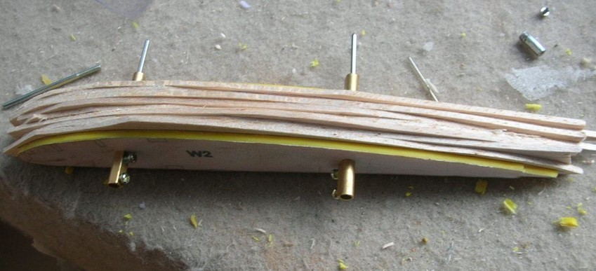

小弟新人,自己做的肋片很是不好,请教高手前辈,有没有技巧制作肋片,无切割机……

直接上图你看 关于机翼肋片的制作问题 机翼制作原理,肋片顶端绝热 作者:wengchuankuo 9958 关于机翼肋片的制作问题 机翼制作原理,肋片顶端绝热 作者:wengchuankuo 2482

恩恩  不错 如果是KT板的呢
发表于 2013-11-23 02:26:27 | 显示全部楼层
最两遍那个黄色的是什么材料?也是kt板还是木头的?

wengchuankuo 发表于 2013-11-21 22:06 关于机翼肋片的制作问题 机翼制作原理,肋片顶端绝热 作者:twototoo 4938
直接上图你看
最两遍那个黄色的是什么材料?也是kt板还是木头的?算是模子吗
发表于 2013-11-23 08:59:35 | 显示全部楼层
是模子  环氧板做的  你可以用比轻木硬的材料做的

twototoo 发表于 2013-11-23 02:27 关于机翼肋片的制作问题 机翼制作原理,肋片顶端绝热 作者:wengchuankuo 8080

kt板的有没有技巧 啊
发表于 2013-11-26 10:32:26 | 显示全部楼层
KT板也是按照沙发的方法做
发表于 2013-11-26 14:19:03 | 显示全部楼层
KT 精度不高的  有那个型就可以了

wengchuankuo 发表于 2013-11-26 14:19 关于机翼肋片的制作问题 机翼制作原理,肋片顶端绝热 作者:leng血魂 1967
KT 精度不高的  有那个型就可以了
ok  试试
