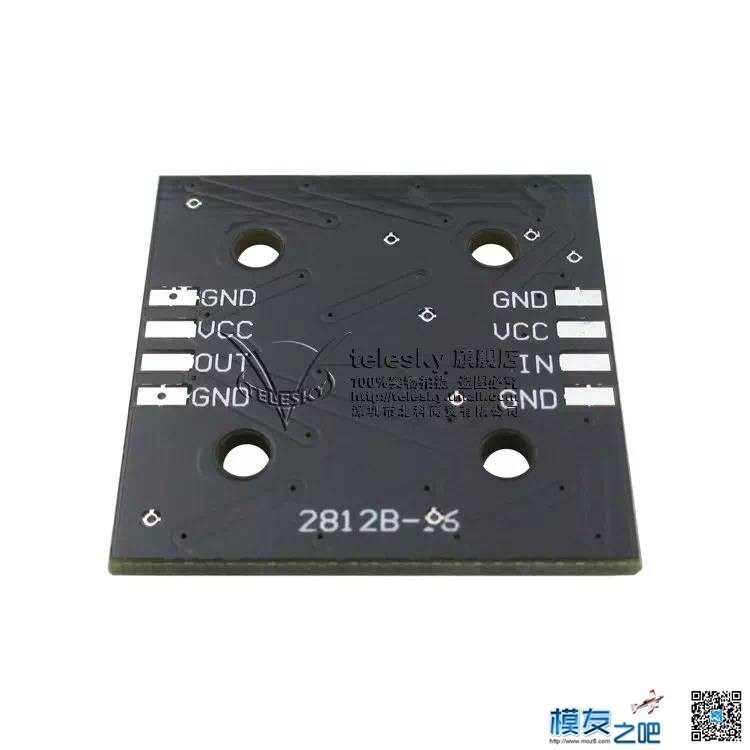

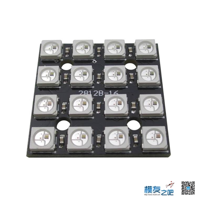

然后想在机架前面再装一个灯板,淘了这种
折腾一下灯板 飞控,机架,led灯板怎么换 作者:鸡血疯 7451
请问信号线接在IN,然后与尾灯一起并联接在5通道应该可以吧?但前面的灯板应该闪烁方式和尾灯不一样。

 楼主| 发表于 2017-5-22 11:53:30 | 显示全部楼层
或者信号线从4*4的灯板进,连到格普的din端后再接到飞控上面
这样怎么设置尾灯呢?不知道灯号的顺序啊

其实我的想法是前后两个灯板一起用,例如解锁,前后灯都是红色,上锁就一起变绿色这样
但是前提要知道灯板的灯珠顺序
发表于 2017-5-22 12:12:41 | 显示全部楼层
反正你所有的灯都显示一个颜色就不需要在意顺序了    直接在led页面选定26个灯珠即可

发表于 2017-5-22 18:51:31 | 显示全部楼层
信号线串在一起即可,电源供电充足即可,你得理解2812这几个数字的含义,明白灯珠的工作原理
